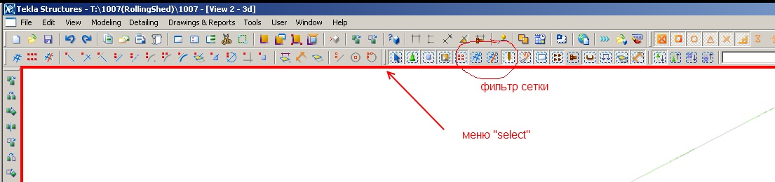

Чтобы случайно не захватить сетку при переносе деталей-можно в меню "select" деактивировать сетку.

Меню select
Т.е. ты имеешь виду активировать сетку и в контекстном меню, вызываемом правой кнопкой мыши, нажать – скрыть.
Неудобно, теряется ориентация и в каждом новом виде надо по новому скрывать.
Не пойму, вы чо все работаете в не руссовиц. версиях?
Один про UDA, другой про select. Или просто понтуетесь
Re: Разнос сборок для наглядности в Tekla Structures
Не знаю как другие-я работаю в английской среде, как называется по-русски-не знаю. Смотри вложение.
