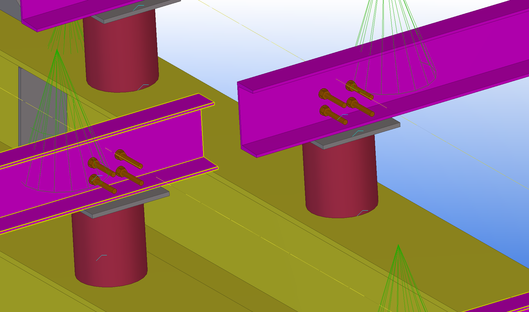

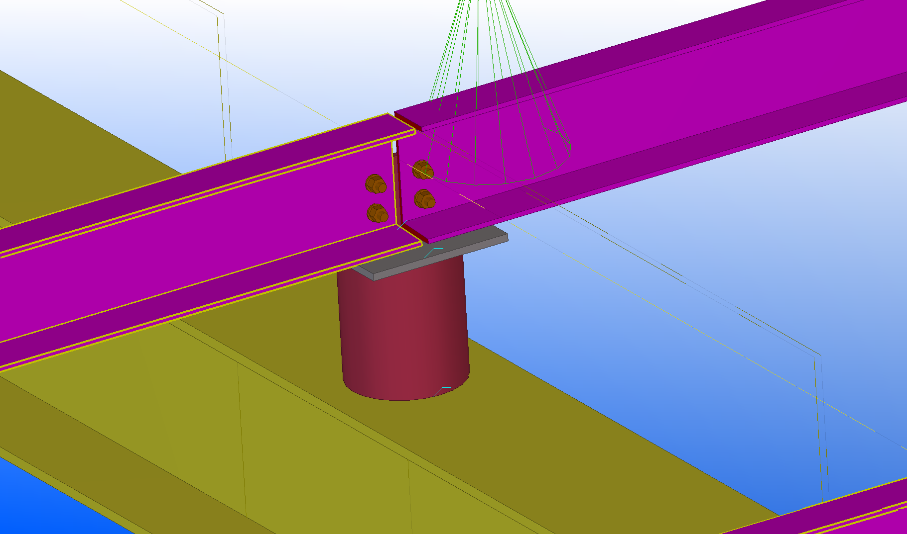

вообще это планировалось как универсальный узел, и зеркальный и для одной второстепенной детали (изначально при создании компонента их было 2 шт. - 2 прогона)
все работает кроме одного - не обновляется длина разреза болтов
в модели если выбрать болты в компоненте и вручную через свойства изменить длину разреза, то они становятся нужной длины. пробовал в компоненте переменную создать с этим значением, чтобы можно было задавать в свойствах компонента и все равно не работает
подскажите, как можно его победить!

Методом научного тыка получил желаемый результат
настраиваю заранее, что не нужны подрезки, указываю главную деталь, второстепеннуюпотом колесо - все работает!!
Но при обновлении компонента, болты становятся длинными
ПОЧЕМУ?

Проблема в том что при вставке компонента болты пытаются найти грань детали к которой они принадлежат (но в момент вставки это свойство не рефрешется автоматом)CuPo>I<a писал(а):Методом научного тыка получил желаемый результат
ПОЧЕМУ?
Вариант 1
1) Дай максимальную длину болта допустим 500
2) Вынеси любое свойства болта в переменные. Допустим дополнительную длину.
3) Измени эту переменную (обязательно задать другое значение)
4) Болты обновятся и пересчитаются.
Вариант 2
Измени в компоненте второстепенные детали на профиль с двумя гранями под болт. Допустим квадратную трубу.
Болт при вставке будет автоматом обновляться так как профиля не совпадают. Разумеется требуется привязка к плоскости.
Re: Длина разреза болтов в Tekla Structures
помогло по второму варианту. СПАСИБО
