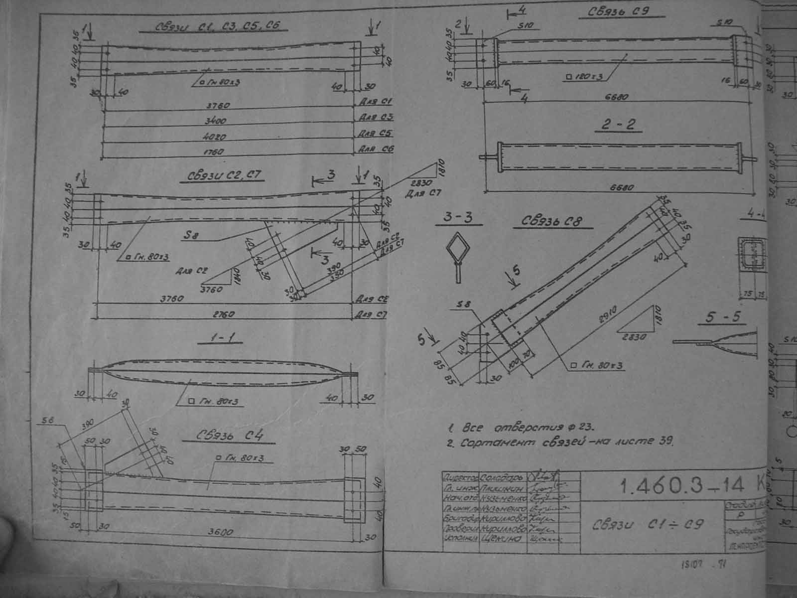

Здравствуйте! Подскажите пожалуйста каким обзорам можно за моделировать данный элемент?
Re: Деформированный профиль в Tekla Structures
Сообщение Таран Д. А. » 12 янв 2013, 18:57
Нет смысла. Такие гнутые трубы в России не изготовить. Завод при любых исходах будет пересогласовывать замену на нормальные трубы и простые соединения. Если не ошибаюсь то для изготовления таких сплюснутых труб нужен станок с раскаленным песком для нагрева трубы до состояния пластичного деформирования. Иначе трещины неизбежны особенно при сжатия на концах труб.

Здравствуйте, подскажите как все-таки создать деформированный расплющенный конец круглой трубы... пользуюсь компонентом (S48, S46) - при выводе чертежей выглядит не реалистично, при использовании компонента (102) - при выводе чертежей разбивает деталь на три элемента: трубу круглую, трубу переменного сечения и пластину.... а должна быть одна единственная труба. Может она как-то рисуется или задаются параметры.... заранее спасибо...

Таран Д. А. писал(а):Нет смысла. Такие гнутые трубы в России не изготовить. Завод при любых исходах будет пересогласовывать замену на нормальные трубы и простые соединения. Если не ошибаюсь то для изготовления таких сплюснутых труб нужен станок с раскаленным песком для нагрева трубы до состояния пластичного деформирования. Иначе трещины неизбежны особенно при сжатия на концах труб.
Дмитрий прав. Лучше сплющенные не использовать. Помню делали пару раз такие связи - нескольких труб клали под вальцы, концы труб нагревали газовой горелкой и затем смыкали валки. В принципе неплохо получалось
