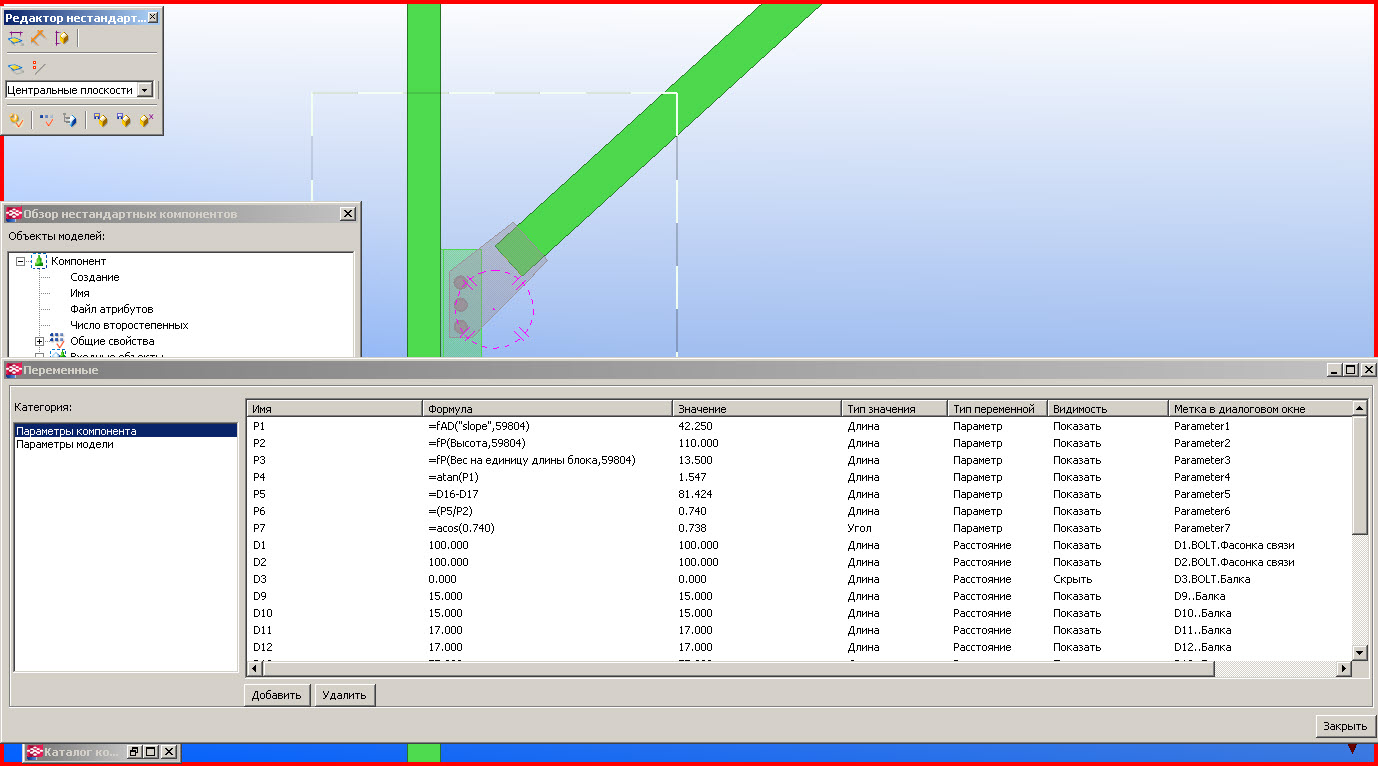

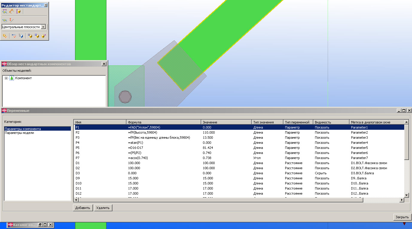

Подскажите как это работает? Прописал условие "=fAD("уклон", идентификатор)" . А он мне ноль прописывает.
Последний раз редактировалось vladimir_a 19 дек 2012, 07:06, всего редактировалось 1 раз.
Re: Функции условий обвязки
Сообщение vladimir_a » 18 дек 2012, 21:29
сам отвечу :)

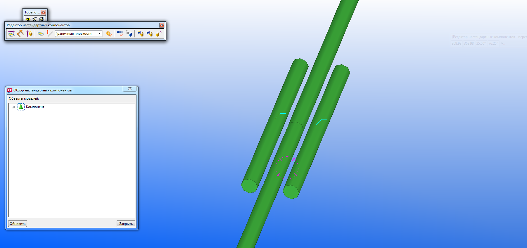

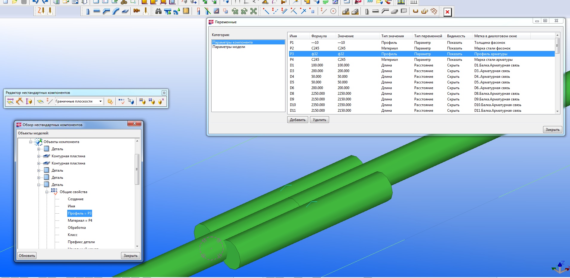

Здравствуйте, подскажи, создаю пользовательский компонент соединения арматурных стержней. при смене профиля арматуры остаются зазоры между коротышами и основными деталями, как правильно их привязать что бы зазоров не было при изменении профилей?
Re: Функции условий обвязки Tekla Structures
Сообщение Таран Д. А. » 08 окт 2013, 17:30
troy-47 писал(а):Здравствуйте, подскажи, создаю пользовательский компонент соединения арматурных стержней. при смене профиля арматуры остаются зазоры между коротышами и основными деталями, как правильно их привязать что бы зазоров не было при изменении профилей?
Есть чертеж того что надо получить?

Сообщение troy-47 » 09 окт 2013, 07:12
Должна получиться связь. Вся связь сделана компонентом - деталь

Сообщение dimitriy_popov » 09 окт 2013, 15:33
Привязывай к центральной плоскости главной детали. Значение переменной привязки можно задавать вручную или задать формулой внутри комнонента.
rook1310
Сообщения: 17
Регистрация: 12 июл 2012, 22:34
Откуда: Белгород, Челябинск
Сообщение rook1310 » 18 окт 2013, 19:13
попробую пояснить что написано выше правда без картинок, есть дерево компонента, щелкаете по главной детале, оно автоматически выкидываеться в дереве, нажимаете напротив нее плюсик, выкидывается основные свойства, потом еще что-то и свойства профиля, у свойств профиля нажимаете плюсик, находите ширина, щелкаете правой кнопной мыши и нажимаете "копировать ссылку" (обратите внимание на язык ввода, должен быть русский).
затем открываете окошко в котором привязки отображаються там Д1, Д2, внизу щелкаете добавить переменную, появиться переменная Р1, можете ее переименовать (но желательно оставлять английские имена у переменных) далее в поле "формула" пишете знак равенства и контрал V, появиться нечто вроде
=(ширина, "ID 2315465 54 654 5646") а справа в поле значение будет ширина профиля (у круглово профиля она равна диаметру же) ну и вобщем если щелкнуть по коротышам, и привязать их к центарльным плоскостям главной детали и расстояниям Д1, Д2, и т. д. для каждой своему добавить расстояние то которое вы обозвали в Р1
т.е. будет
Д1 =Р1 10
Д2 =Р1 10
если диаметр коротыша и основного тяжа разные, тогда тем же способом вытаскиваете ширину тяжа даете ее переменной Р2 и формула для Д1 и Д2 будет
Д1 = (Р1+Р2)/2 10
Д2 = (Р1+Р2)/2 10
и в таком ключе, действуйте,айда.

Спасибо за разъяснение, привязался к центральным... завязался с деталями следующим образом, и при увеличении диаметра профиля получается что детали заходят друг на друга...
Сообщение CuPo>I<a » 05 ноя 2013, 11:05
привязка-то динамическая должна быть - не 32мм например, а диаметр той детали, к которой привязался/2 плюс диаметр привязываемой детали/2.
кстати, в мануальчике текловском написано, что умножение на 0,5 быстрее, чем деление на 2 ;)

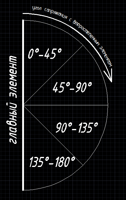

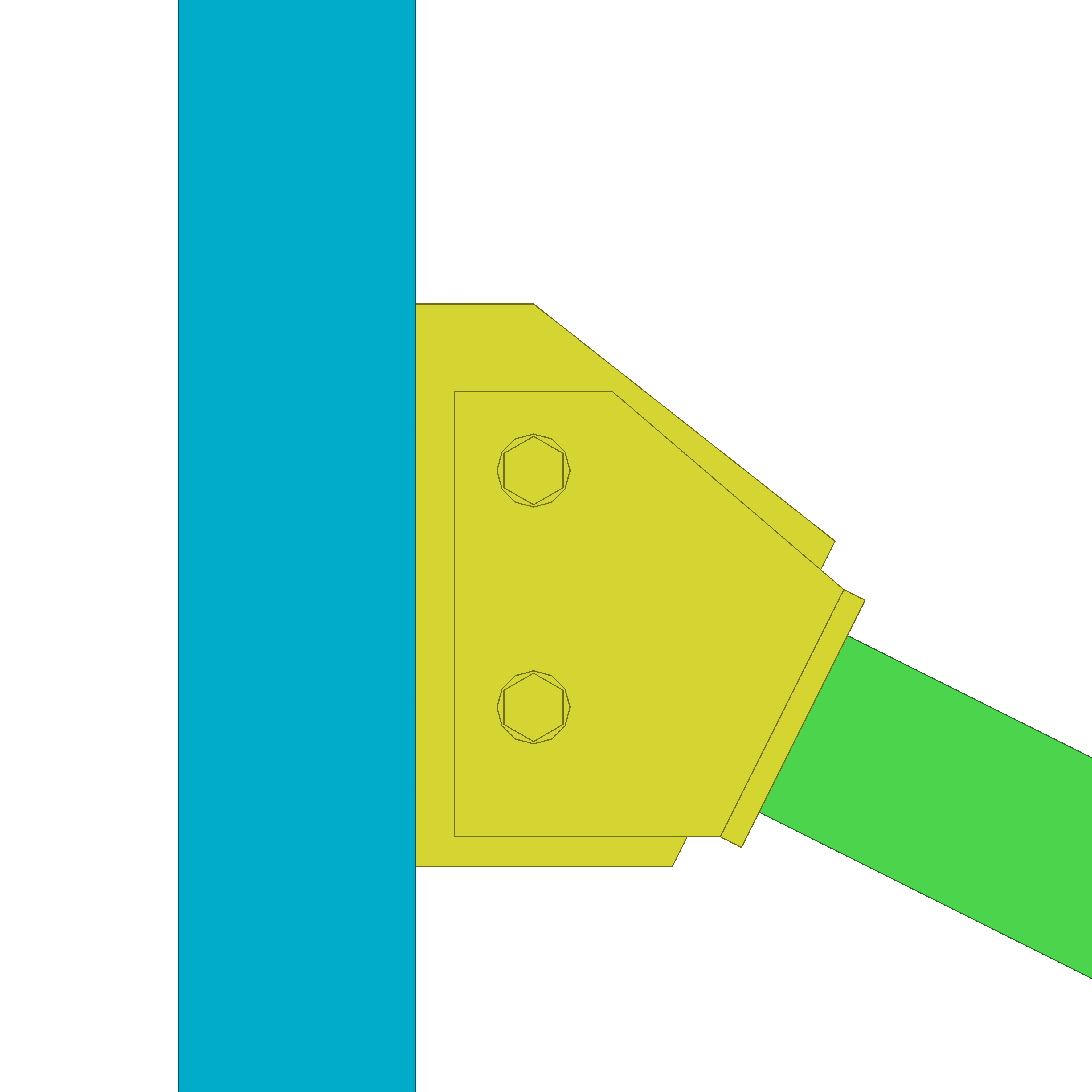

Коллеги! Есть вопрос к вам по поводу углов сопряжения главной и второстепенной детали компонента связи. Узел очень похож на тот, что выполнил vladimir_a, возможно, он и сможет мне помочь. Столкнулся с проблемой того, что в зависимости от поворота второстепенной детали, меняются привязки различных ручек и если для варианта моего компонента для углов 135-180 и 90-135 градусов я задал условия соотношения привязок ручек второстепенной детали по X и Y (как результат компонент работает корректно), то для углов менее 90град. необходимо рисовать зеркальную фасонку и косынку.
Есть ли более простой способ создания этого компонента без "зеркальных/дублирующих" деталей? В этом случае, как показано на рисунке в автокаде, требуется сделать 4 разных условия, что усложняет компонент в разы.
Сообщение vladimir_a » 10 сен 2014, 12:21
Pavel_O писал(а):Коллеги! Есть вопрос к вам по поводу углов сопряжения главной и второстепенной детали компонента связи. Узел очень похож на тот, что выполнил vladimir_a, возможно, он и сможет мне помочь. Столкнулся с проблемой того, что в зависимости от поворота второстепенной детали, меняются привязки различных ручек и если для варианта моего компонента для углов 135-180 и 90-135 градусов я задал условия соотношения привязок ручек второстепенной детали по X и Y (как результат компонент работает корректно), то для углов менее 90град. необходимо рисовать зеркальную фасонку и косынку.
я два компонента делал- один узел угол менее и равно 45 град. другой- угол более 45 град.

vladimir_a писал(а):я два компонента делал- один узел угол менее и равно 45 град. другой- угол более 45 град.
Мое мнение, что все это костыли. Компонент должен быть 1, часто 2-3 связи на 1 косынку приходят, это еще 3й компонент создавать... Сейчас думаю начать заного и сделать компонент фасонки связи с главной деталью косынкой, а косынку создавать компонентом №10 (там хоть три связи объединять косынкой можно), к ней и крепить компонент.

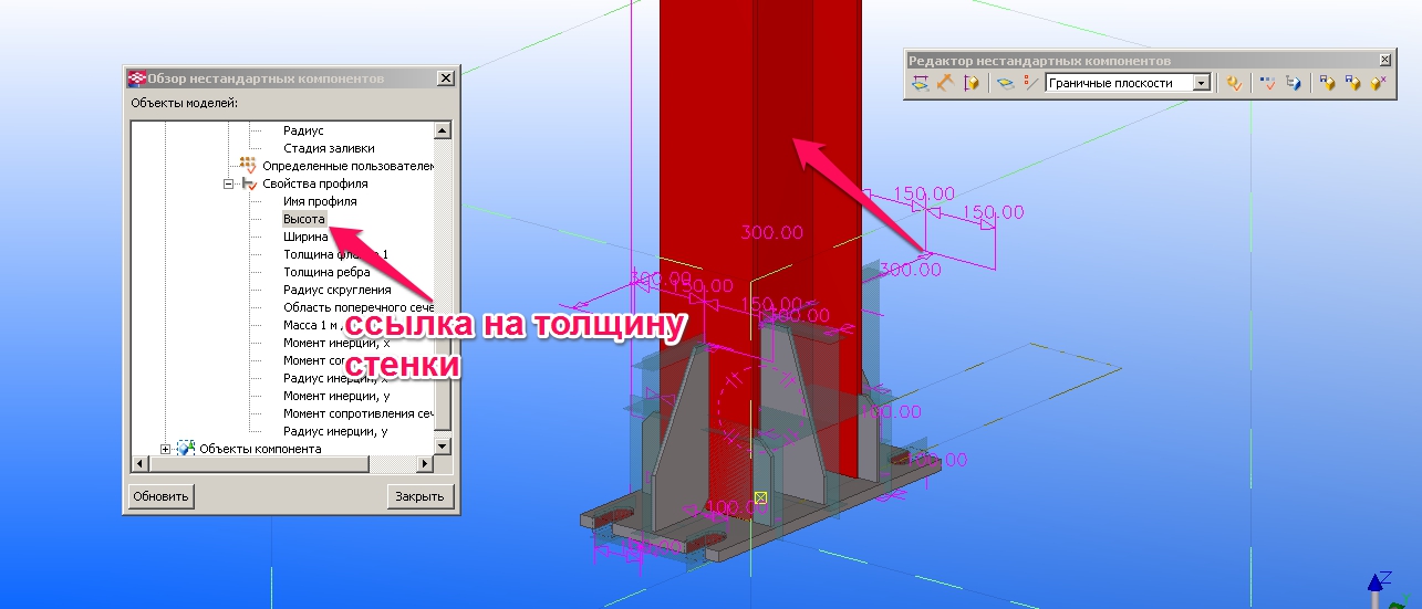

Сообщение alik090489 » 14 дек 2014, 20:14
Добрый вечер.
Не подскажите как получить ссылку на толщину стенки двутавра???
alik090489
Сообщения: 22
Регистрация: 07 ноя 2014, 23:59
Сообщение alik090489 » 14 дек 2014, 20:15
Я смог найти только высоту и ширину двутавра, а вот с толщиной проблема. А она очень нужна.
Yuzer
Сообщения: 200
Откуда: Україна Харків
Сообщение Yuzer » 14 дек 2014, 22:34
Толщина ребра. Толщина фланца - полка.
