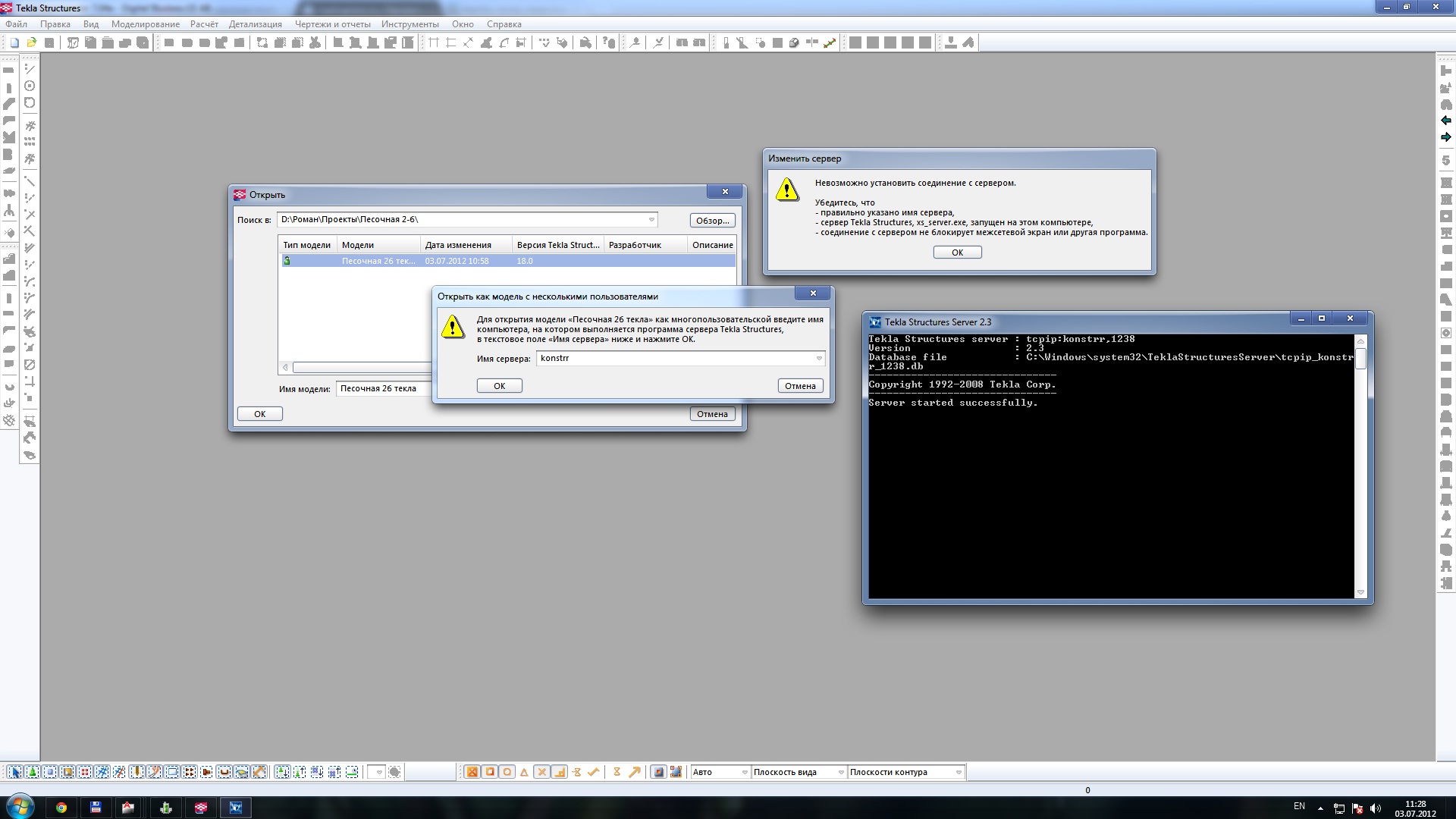

К сожалению не получается у меня открыть модель в многопользовательской среде. Сервер установлен и запущен. Папка модели имеет полный доступ. В сетевых экранах стоят все разрешения. Что делаю не так?
Re: Как запустить модель в многопользовательском режиме.
Сообщение Таран Д. А. » 03 июл 2012, 10:46
При установки мультиюзер сервер просит ввести ПОЛНОЕ имя компьютера оно может не совпадать с простым именем.
При загрузки модели укажи именно его.
Если не получается то тупо при открытии модели впиши свой IP.
Отключи брендмауэр и другие фаерволы.
paps
Сообщения: 118
Сообщение paps » 03 июл 2012, 10:50
Да на этом шаге ошибки нет. Попробую через IP
paps
Сообщения: 118
Сообщение paps » 03 июл 2012, 10:57
Через IP получилось. А как сохранять и открывать модель чтобы вносились изменения и видеть изменения?

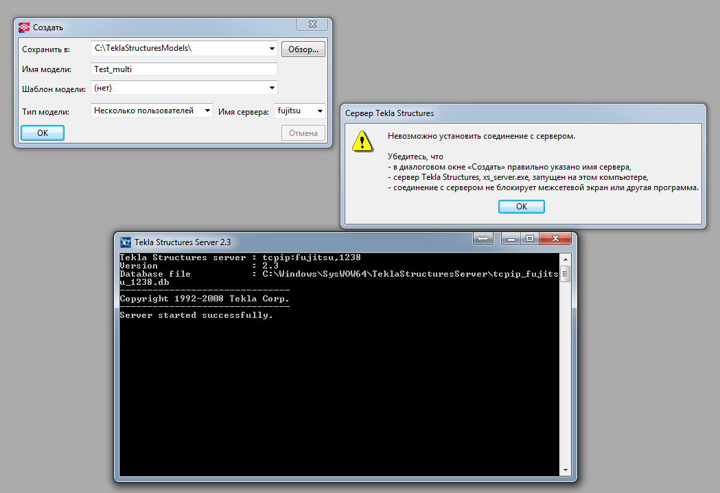

Re: Как запустить модель Tekla в многопользовательском режим
Сообщение alstey » 03 окт 2015, 22:59
Запнулся на начальном этапе...KIS отключен, windows бранмауэр тоже
Danila_ZLT
Сообщения: 603
Сообщение Danila_ZLT » 04 окт 2015, 08:19
Что выдает команда "ping fujitsu"? Ну или попробуйте для надежности указать имя сервера "localhost".
Если у вас Windows 8, то запускайте сервер под администратором. Либо используйте последнюю версию, она сервисом запускается.
Сообщение alstey » 04 окт 2015, 12:59
Danila_ZLT писал(а):Что выдает команда "ping fujitsu"? Ну или попробуйте для надежности указать имя сервера "localhost".
Пардон, комрэд:) Вместо fujitsu назвал свой комп fifitsu :) Отсюда и проблема. Модель создается. Что, вообще нужно писать в поле "имя сервера", только имя компьютера или в некоторых случаях что-то еще?

Сообщение Flamderwinght » 14 июл 2017, 01:28
Ответа для себя всё же так и не нашёл((( Версия 2016i у меня (ставлю свой как сервер) открывается без проблем, работаю и сохраняюсь. Никто больше ко мне подключиться не может. Что только не делали. пишет нет соединения и всё. Антивирусы и пр. хрень отключена. Подключиться не удалось((
Сервер как служба установился и пишет что всё ок
Re: Как запустить модель Tekla в многопользовательском режиме.
Сообщение CuPo>I<a » 14 июл 2017, 06:10
Сервер где? Порт 1238 попробуйте открыть

Продолбался целый день, так и не получилось настроить работу в многопользовательском режиме. Расскажу по порядку что делал.
1. Установил на своем компе TeklaStructuresMultiuserServer250_0 (я так понял, что после завершения установки он запускается автоматически, т.к. в процессах запущена задача xs_server.exe)
2. Расшарил общий доступ к папке TeklaStructuresModels (там где все мои модели).
3. Зашел в Tekla и в меню "добро пожаловать" там где отображаются все мои модели выбрал модель, далее преобразовать в многопользовательскую, далее указал ip (либо имя компа, работает и так и так) и модель преобразовалась в многопользовательскую.
4. Теперь с другого компа по сети открываю Tekla-все модели-выбираю путь по сети к моей папке TeklaStructuresModels-выбираю ту модель, которую я сделал многопользовательской-открыть. Над окном "преобразовать в однопользовательскую модель" загорается "валидация многопользовательского сервера", далее 30 секунд думает и выдает ошибку, что не удалось подключиться к серверу.
Ну и все, отключал и антивирусы с файрволами и что только не отключал. Где что я делаю не правильно?

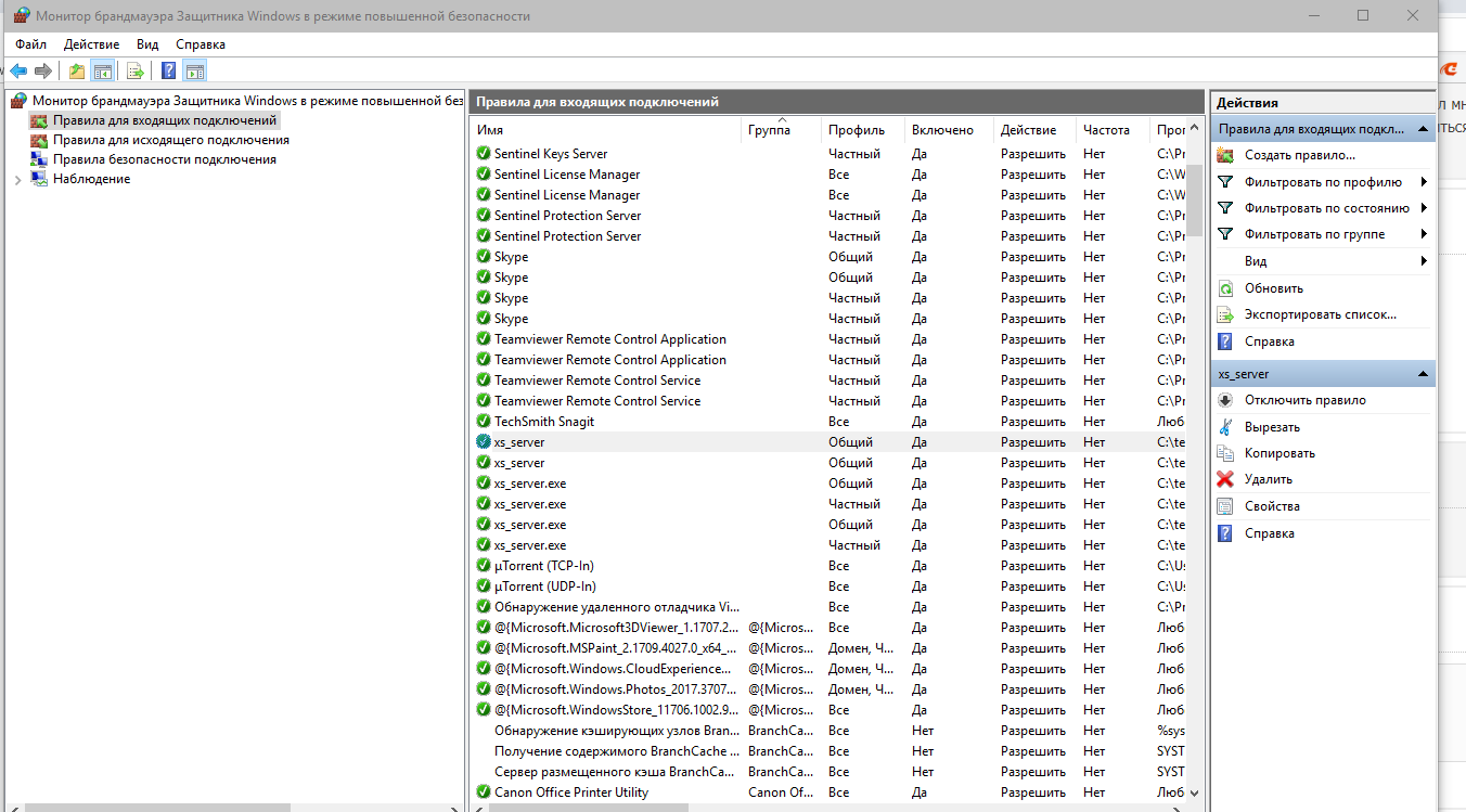

Сообщение vladimir_a » 20 июн 2019, 18:36
это видео посмотрите https://www.youtube.com/watch?v=h5Ykov96tIQ
сам настраивался по этому видео. В Брандмауэре по протоколу TCP включил разрешения для сервера, и он более не мешал.
Последний раз редактировалось vladimir_a 21 июн 2019, 09:27, всего редактировалось 1 раз.
Марат
Сообщения: 64
Сообщение Марат » 20 июн 2019, 18:44
Это надо же было целый день провозиться, что бы к вечеру вспомнить, что брендмауэр надо попробовать отключить. Короче все заработало.
Сообщение vladimir_a » 20 июн 2019, 19:25
здесь. Немного не верно выше написал. Разрешения включаем для сервера.

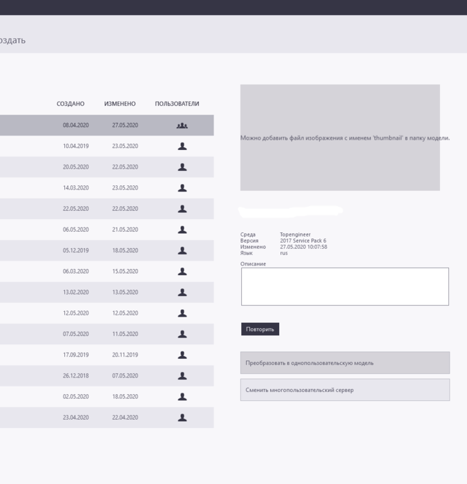

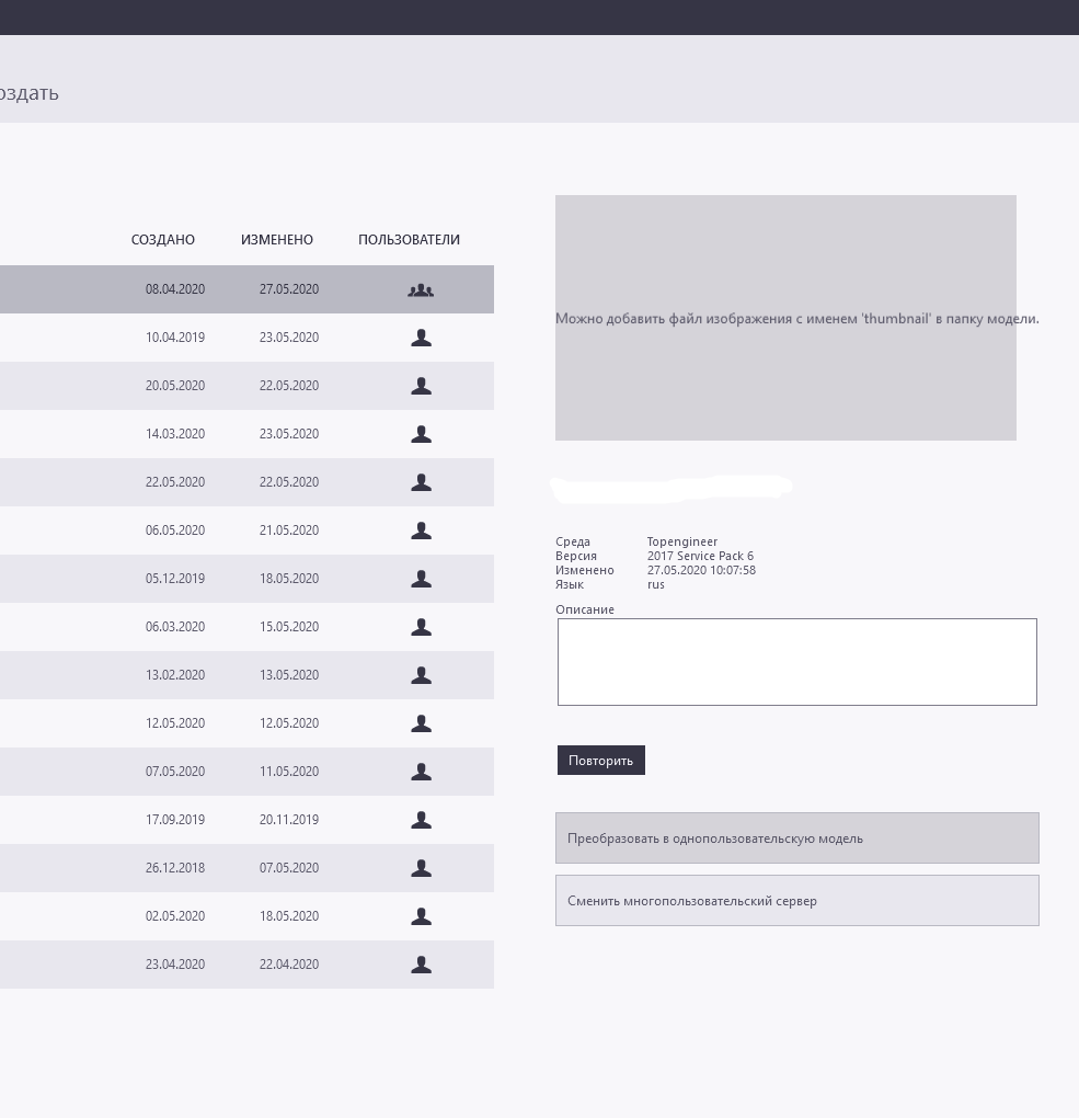

Сообщение vladimir_a » 27 май 2020, 10:37
Есть такая проблема. Запустил многопользовательский режим. Но почему-то вместо кнопки открыть- валидация многопользовательского ..Переоткрыть модель могу только через выбор сервера. Где копать? Брандмауэр отключен
