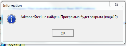

Для тех у кого не получается запустить АСМеталл в 2015
Запускается из папки C:\Program Files (x86)\Autodesk\Advance Steel 2015\SteelRussia\Bin файлом All_info10
Ярлык с all_info10 на рабочий стол или на панель задач и запускаете когда надо. - вот и усе

Здравствуйте!
Установила Advance Steel 2017. Всё работает. Скачала АС металл. Установила. Но на панеле задач не появляется. Пробовала запустить командой - load "asmenu", пишет неизвестная команда. Заходила на c:\Program Files\Autodesk\Advance Steel 2017\SteelRussia\Bin, чтобы запустить All_info_i . Пишет, "Advance Steel не найден. Программа будет закрыта (код=10)"
В чём может быть проблема?
