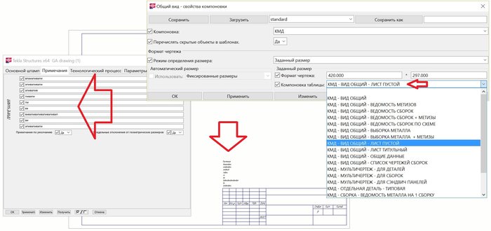

Re: Вопросы и замечания по КМД

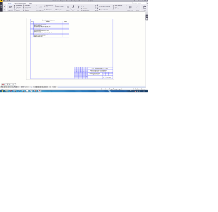

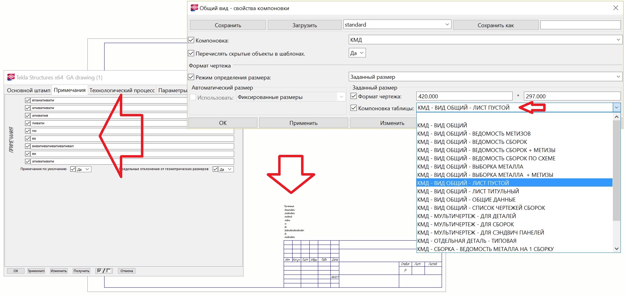

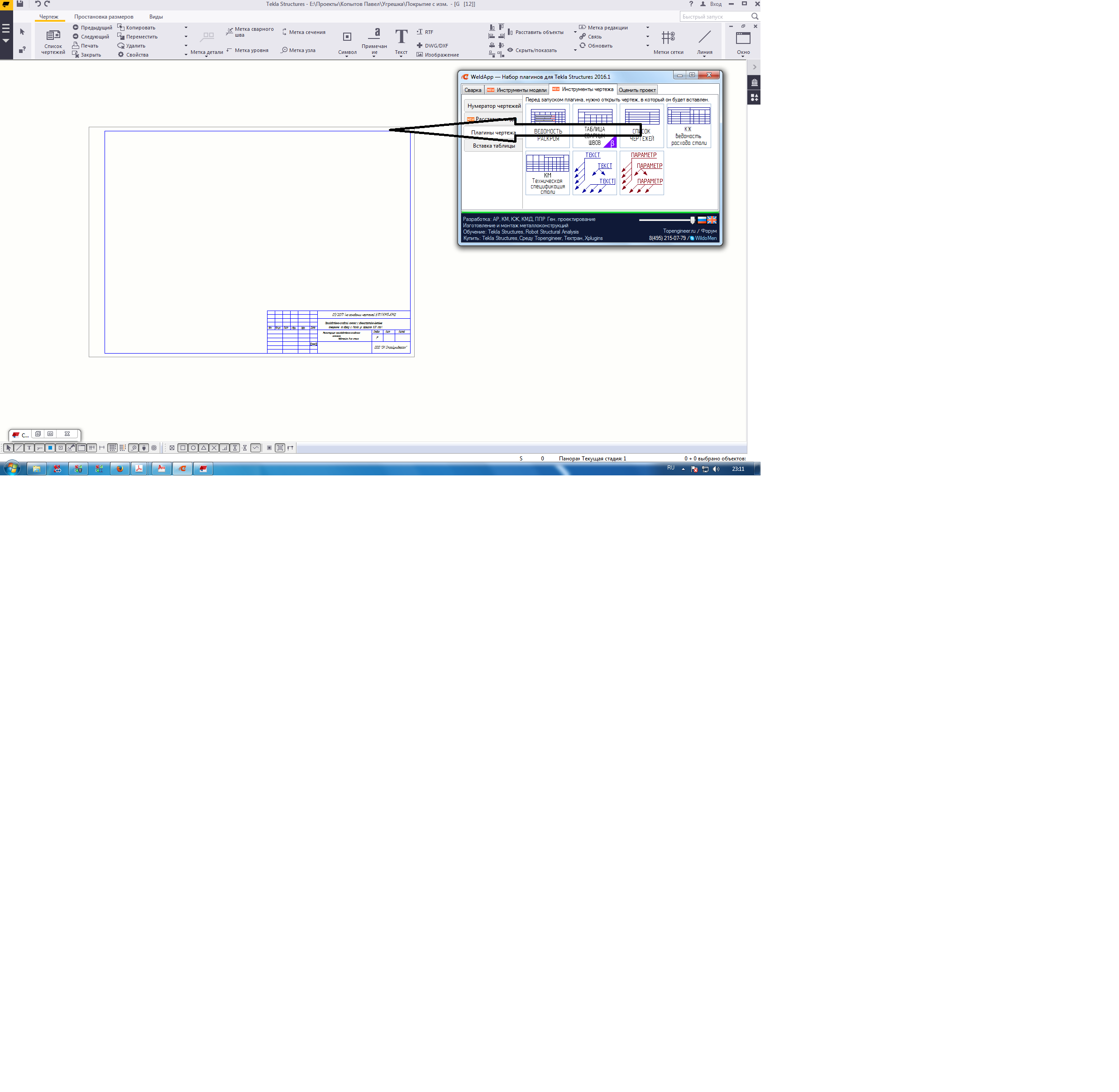

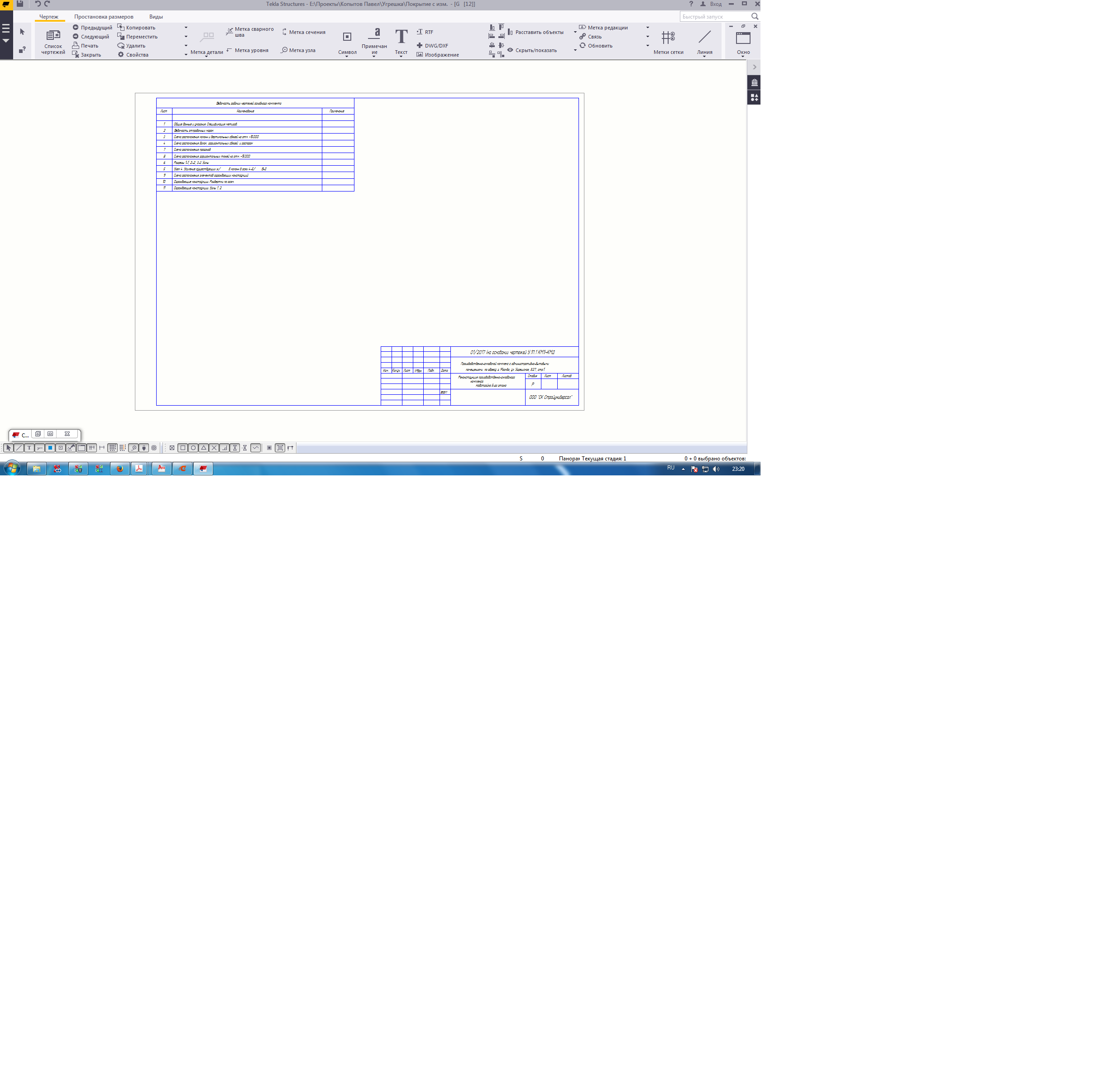

Форматка пропадает при вставке таблицы "Список чертежей" из Топинженера. Пропадает после перезагрузки чертежа. Если таблицу взорвать, то форматка появляется опять.
Честно пытаюсь понять что написано и не получается. Братан, опиши более подробно вопрос.

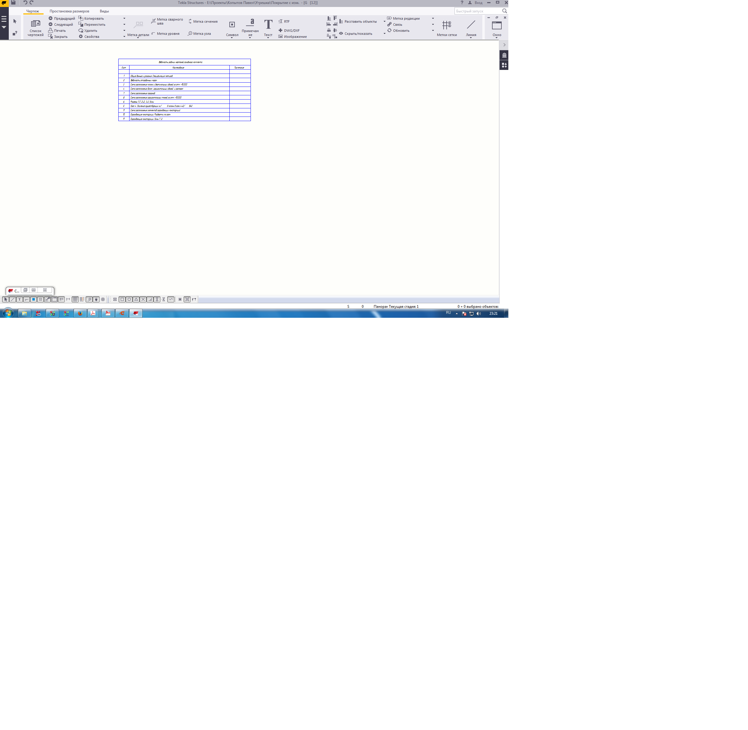

1. Вставляю в чертеж таблицу "Список чертежей"; 2. Вставилась; 3. После переоткрытия чертежа - только таблица, форматки нет; Вот такая лажа...Таран Д. А. писал(а): ↑28 фев 2017, 17:14Честно пытаюсь понять что написано и не получается. Братан, опиши более подробно вопрос.
Странненько. Может это в 2016 такое. В старой точно все работало. Завтра все проверю, будем лечить.
На сколько успел заметить, это касается только этой таблицы, другие вставляются без проблем. В 21-й версии все было ОК.Таран Д. А. писал(а): ↑01 мар 2017, 01:05Странненько. Может это в 2016 такое. В старой точно все работало. Завтра все проверю, будем лечить.

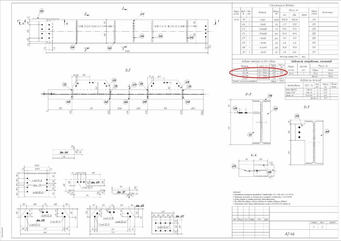

Добрый день! Вы с таким сталкивались, задвоенные позиции, это как-нибудь лечится?
Возможно вы пользовались инструментом конвертации прокатных балок в сварные?Sh.Alexandr писал(а): ↑17 апр 2017, 14:34Добрый день! Вы с таким сталкивались, задвоенные позиции, это как-нибудь лечится?
Там была ошибка от которой могло такое произойти, мы её уже исправили в последних обновлениях.
вот эти фасонки 675, 676 созданы с помощью плагинов, хотя ребро 721 тоже из плагинов оно нормально отображается. Дет. 690 чертил инструментом "контурная пластина"

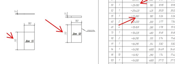

делал пластину инструментом "балка"

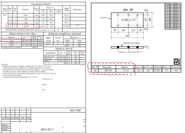

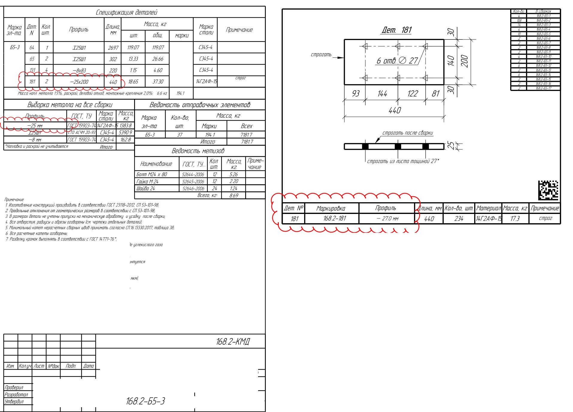

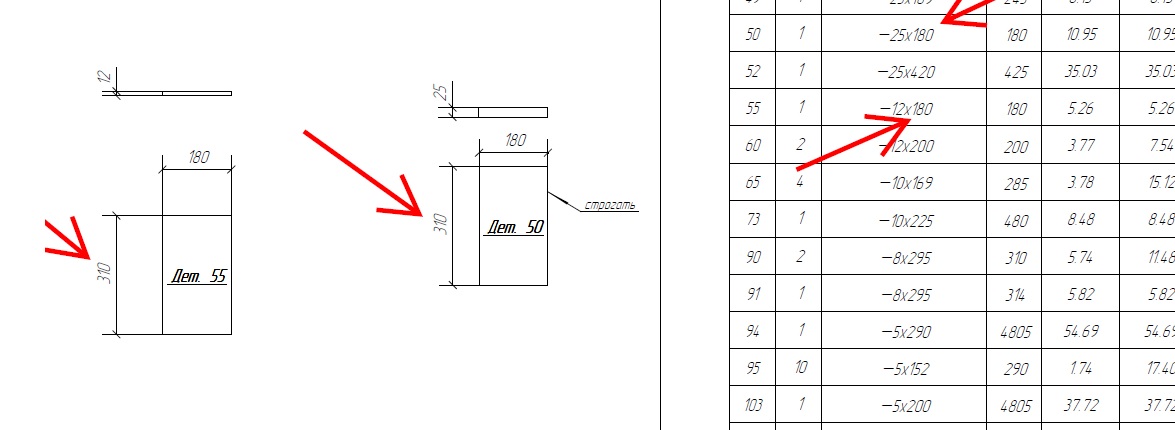

Здравствуйте.
Наткнулся на следующий момент. В основном чертежи сборки уходят к заказчику задолго до готовности всего комплекта и закупка металла осуществляется по выборкам металла на сборочном чертеже.
Проблема следующая: При фрезерованных или строганых пластинах профиль задан в модели как лист -27. фрезерован до листа -25.
В "Спецификации деталей" и "выборке" на сборочном чертеже попадает лист толщиной 25мм, вместо 27мм.
на деталировочном чертеже лист 27. В ТСС так же лист 27.
Соответственно выборка с сборочного чертежа попадает в снабжение и привозится лист 25.
Исправьте пожалуйста, или я ошибаюсь и на сборочном чертеже должны быть габариты готовой заготовки указываться, но в "Выборке металла" должен стоять лист который нужно использовать до обработки

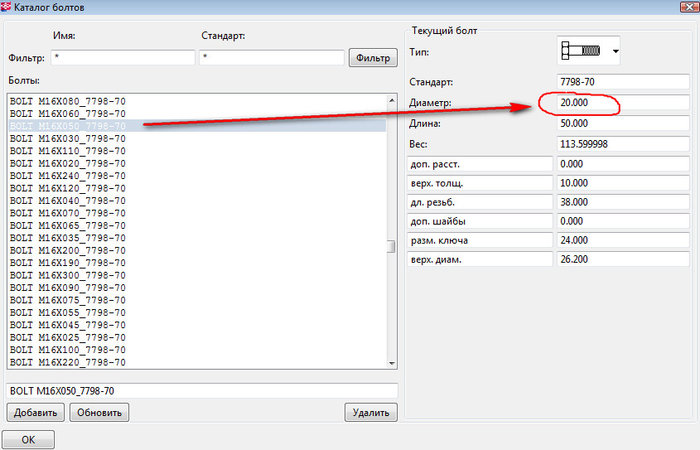

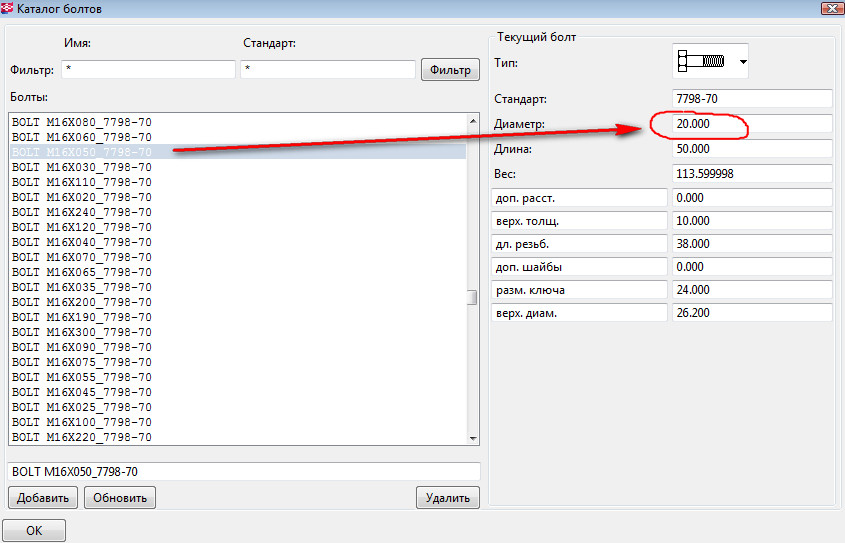

Ошибка в каталоге болтов.
Болт М16х50_7798-70 имеет диаметр 20мм.
Проверял в среде для версий 21.1 и 2016i.
Прошу исправить.
Прошу исправить.

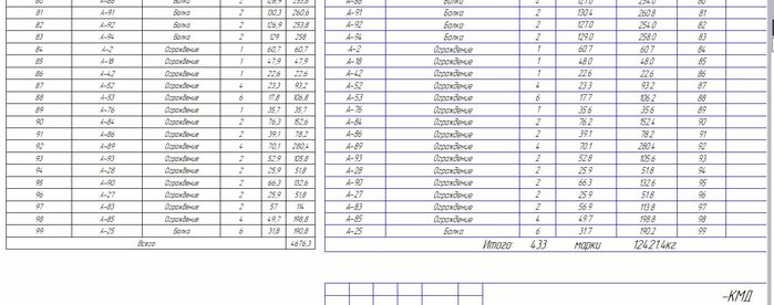

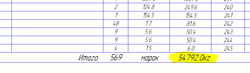

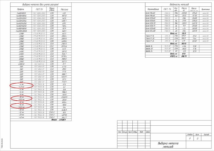

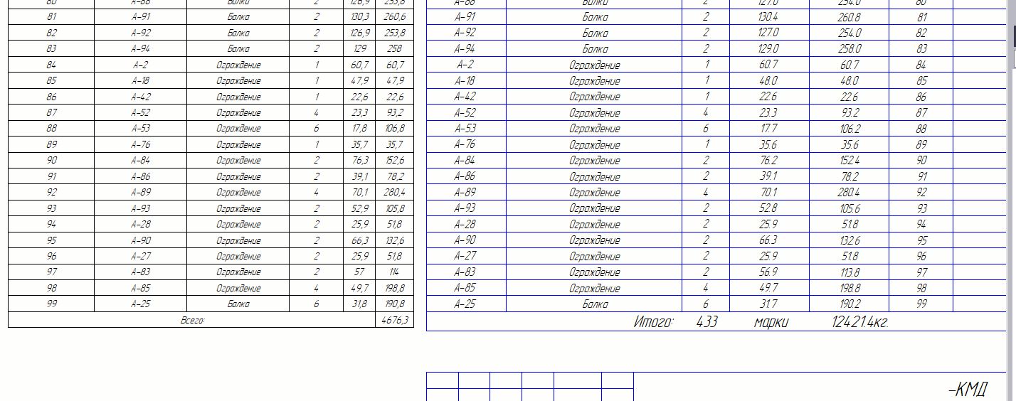

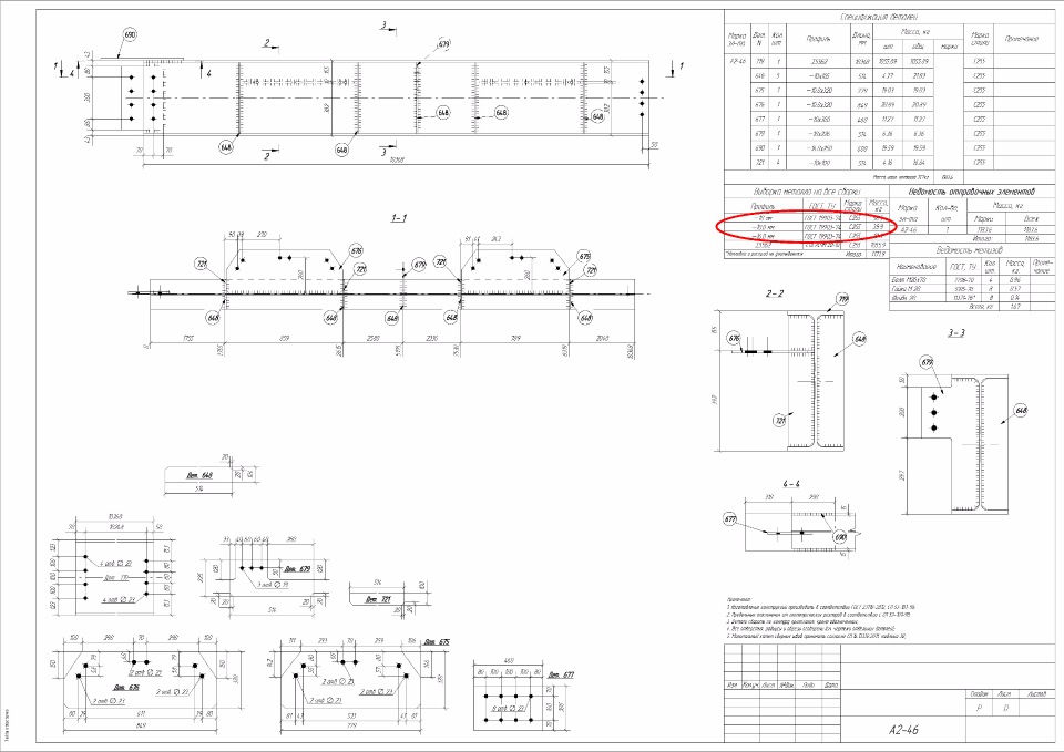

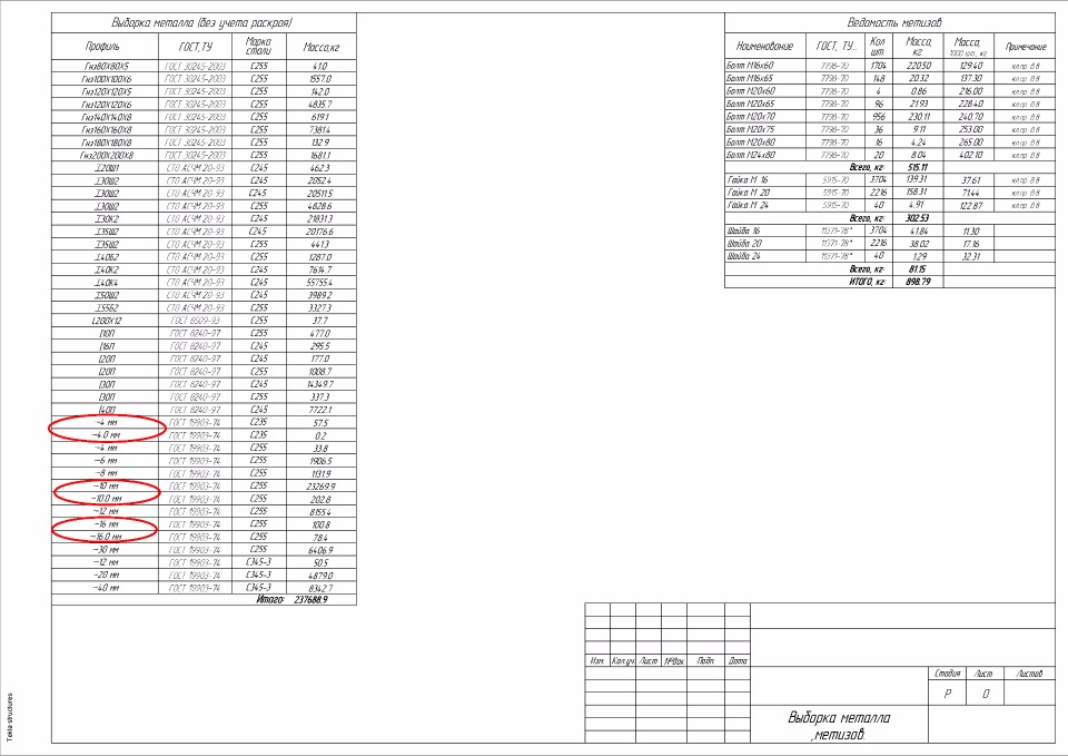

Ведомости не бьют. Подскажите почему
Левая из Велдаппа правая автоматическая со среды топик, компановка КМД/сборка+метизы
- Вложения
КДМ_Монтажка.pdf- (139.11 КБ) 798 скачиваний
Присоединяюсь к вопросу.
