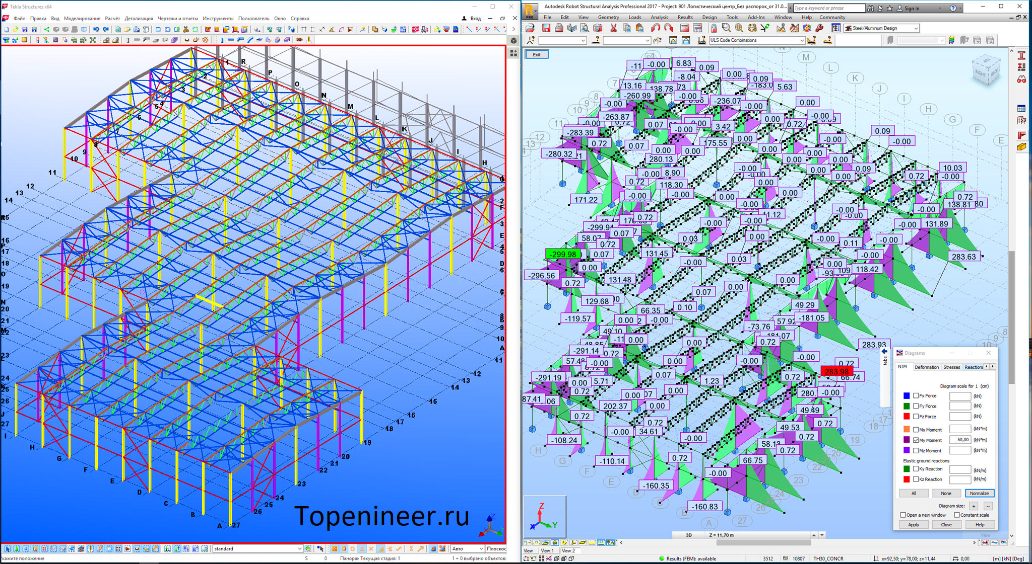

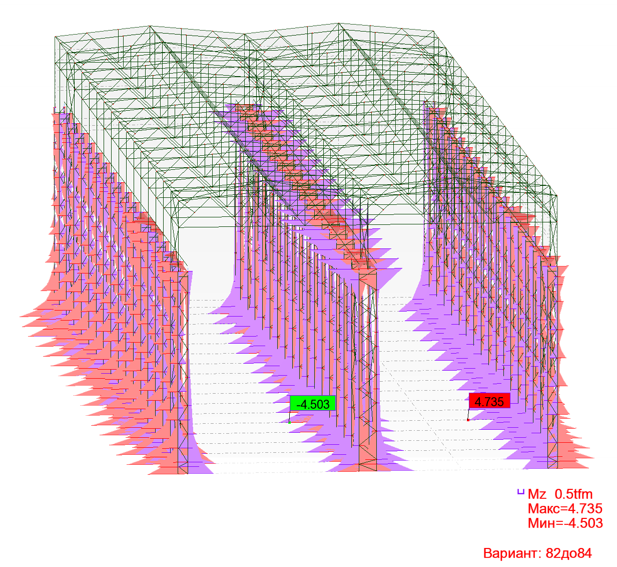

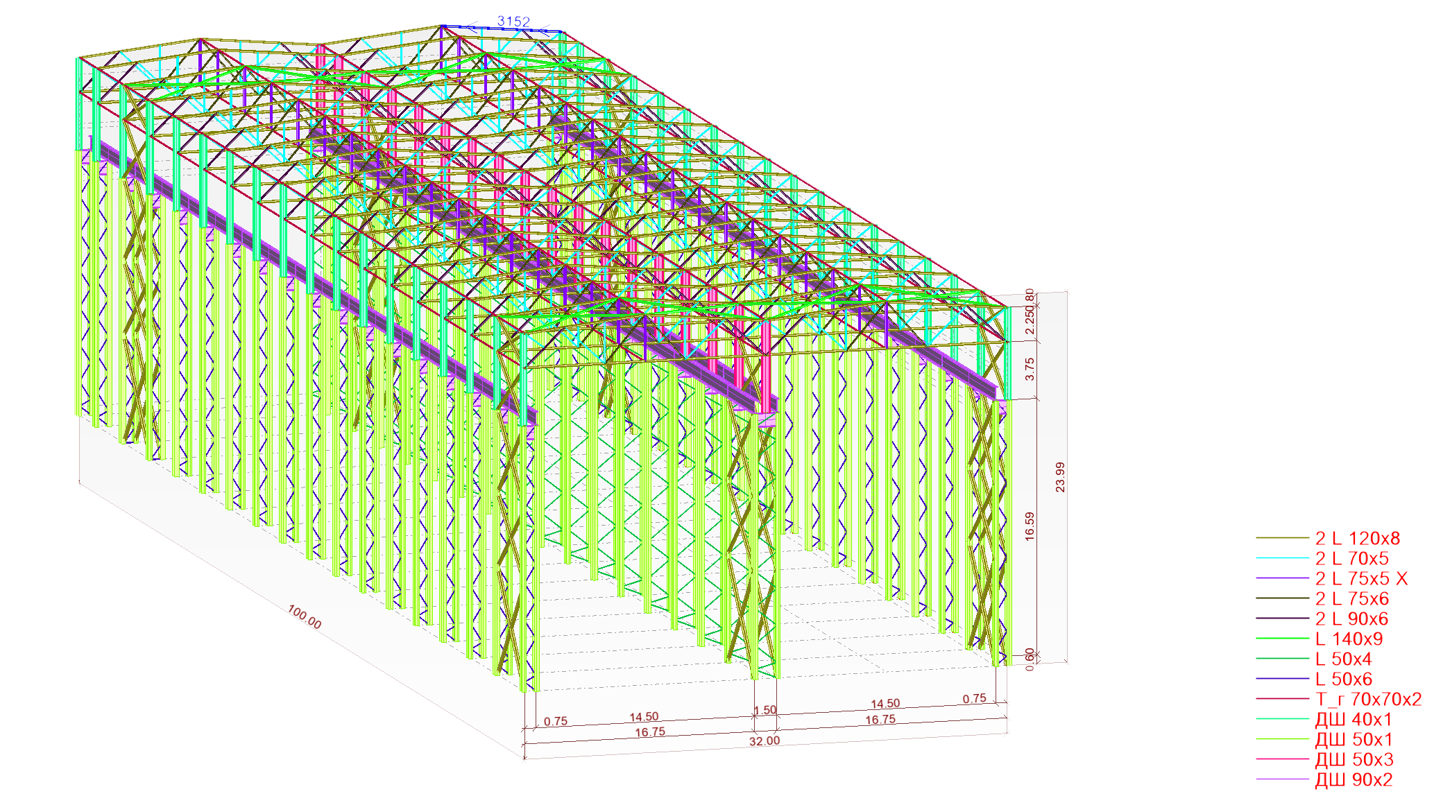

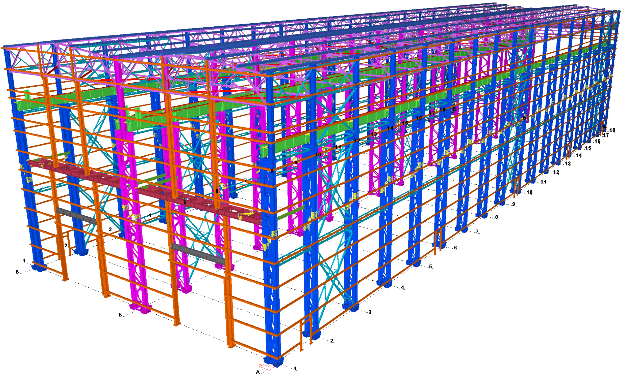

Сообщение Таран Д. А. » 06 ноя 2014, 16:07
Пример расчетной модели и модели в текла

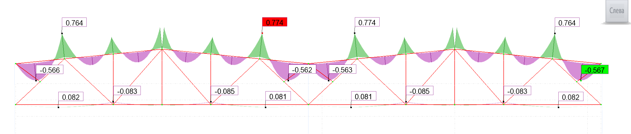

Всем добрый вечер!
Таран скажите пожалуйста, почему в вашем последнем скриншоте, на верхнем поясе фермы возникают изгибающие моменты?

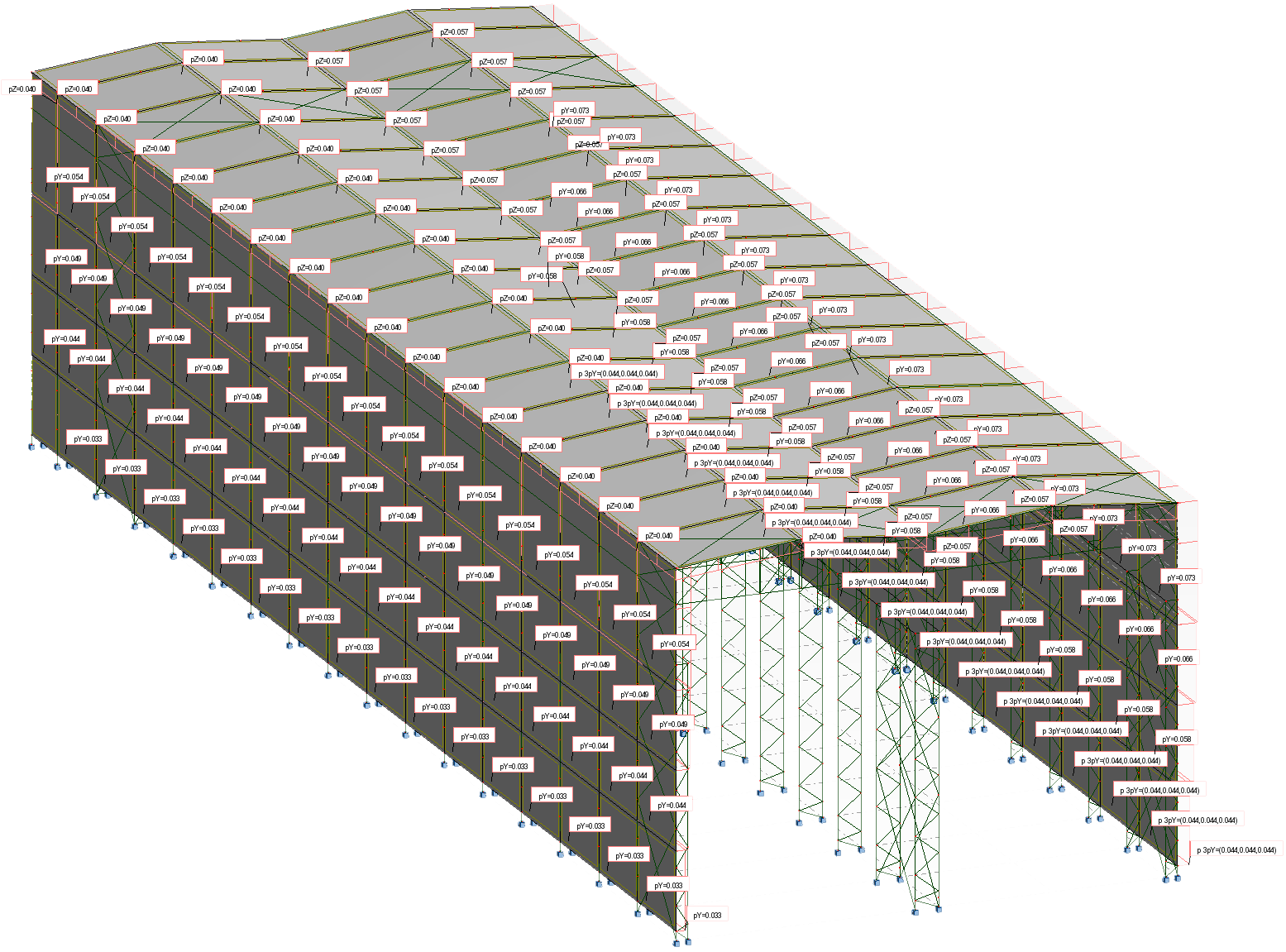

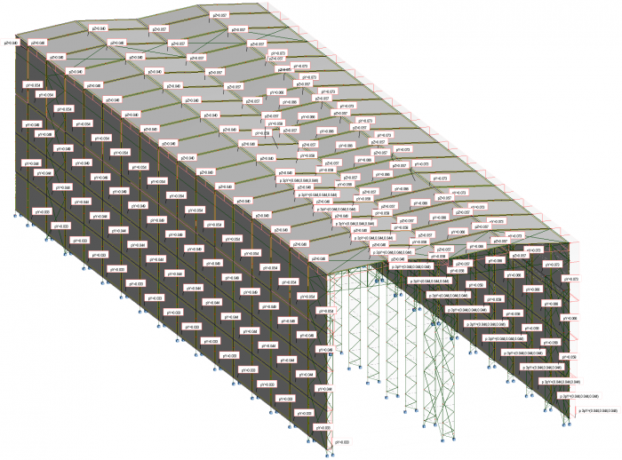

Сообщение Zezza » 10 дек 2014, 09:19
Так видно же почему, прогоны убрали из расчетной схемы, сверху покрытия задали, на них нагрузку распределенную, а то что она распределилась по верхнему поясу ферму как линейная, а не как в реальной схеме с передачей усилий от прогоны в узлы фермы, на это забили. Вот и моменты!) Также вопросы уже попутные чего связи разные в реале и в расчетной?Что вертикальные другие чутка, что горизонтальные во верхнему то поясу добавились продольные (видимо попутно добавляя раскрепление из плоскости для верхнего пояса, правда ведь не хватает его по гибкости из плоскости для 120 уголка). Ну а по нижнему поясу то нафиг канеш нужны, требования СНиП кому надо учитывать, лан актуализированного, но хоть в старом-добром бы на п.13.19 обратили внимание. Хотя картинки безусловно красивые!))Хорошо, что диафрагмы жесткости в конструктивной схеме колонн добавили, но я б еще у связей распорки вставил для пущей важности. Надеюсь, что болты фундаментные на момент в двух плоскостях посчитаны, а то понатыкали заделок во все стороны. Хотя, может это все промежуточные какие-то результаты, а я тут разошелся.)

Сообщение markov » 10 дек 2014, 11:46
Zezza писал(а):Так видно же почему, прогоны убрали из расчетной схемы, сверху покрытия задали, на них нагрузку распределенную, а то что она распределилась по верхнему поясу ферму как линейная, а не как в реальной схеме с передачей усилий от прогоны в узлы фермы, на это забили. Вот и моменты!) Также вопросы уже попутные чего связи разные в реале и в расчетной?Что вертикальные другие чутка, что горизонтальные во верхнему то поясу добавились продольные (видимо попутно добавляя раскрепление из плоскости для верхнего пояса, правда ведь не хватает его по гибкости из плоскости для 120 уголка). Ну а по нижнему поясу то нафиг канеш нужны, требования СНиП кому надо учитывать, лан актуализированного, но хоть в старом-добром бы на п.13.19 обратили внимание. Хотя картинки безусловно красивые!))Хорошо, что диафрагмы жесткости в конструктивной схеме колонн добавили, но я б еще у связей распорки вставил для пущей важности. Надеюсь, что болты фундаментные на момент в двух плоскостях посчитаны, а то понатыкали заделок во все стороны. Хотя, может это все промежуточные какие-то результаты, а я тут разошелся.)
Да, модель действительно предварительная )) Как расчетная, так и конструктивная в Текле.
Но в окончательной некоторые упрощения сохранены - например раскрепление нижних поясов задавалось в конструктивном расчете в точках раскрепления, а ветровая нагрузка на торец воспринималась преимущественно ветровой фермой и частично верхним поясом фермы, по которому были добавлены связи.
В остальном конечно все было позже рассчитано и подобрано, от связей до болтов))
По поводу эпюры от линейной нагрузки по верхнему поясу фермы, она опять таки была предварительная - для изучения характера работы, проверки правильности предварительной модели.

Сообщение Zezza » 10 дек 2014, 12:08
Ок! Странно, что модель выложена не окончательная, вон пользоватей смущаете!)) Надеюсь, что прогоны с поворотом добавили и скатную составляющую учли. Смысл таких упрощений, я б сказал дополнительной ручной возни, не понятен мне, когда все равно во объемке считаете, ну да ладно. Может тогда вы ответите мне в теме про пример робота, там с кранами чего т напутано, но так мой вопрос и остался без ответа.
Re: Связь Tekla Structures с Robot Structural Analysis

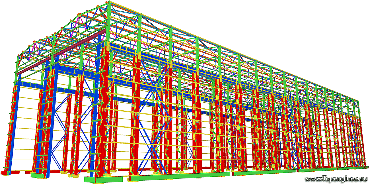

Сообщение Таран Д. А. » 11 дек 2014, 18:14
Финальная в текле.

Сообщение Zezza » 12 дек 2014, 09:10
Уже все лучше, распорки добавили, связи по нижнему поясу маячат, по верхнему не видно, ну да ладно. Вопрос ближе к топику. Получается то, что на каком-то этапе в робот перекинули, дальше уже модели жили своей жизнью, или все-таки вот прям финальная в роботе и текле совпадает, одно из другого бегает и тд?
Сообщение Таран Д. А. » 12 дек 2014, 13:08
Это больше зависит от самой модели.

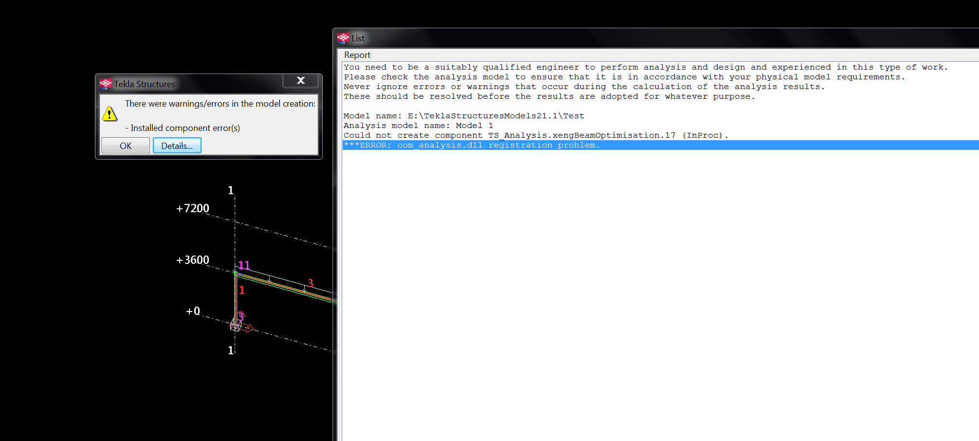

Кто нибудь подскажите как бороться с такой ошибкой при экспорте в робот.
Скрин:
http://forum.dwg.ru/attachment.php?atta ... 1475234706

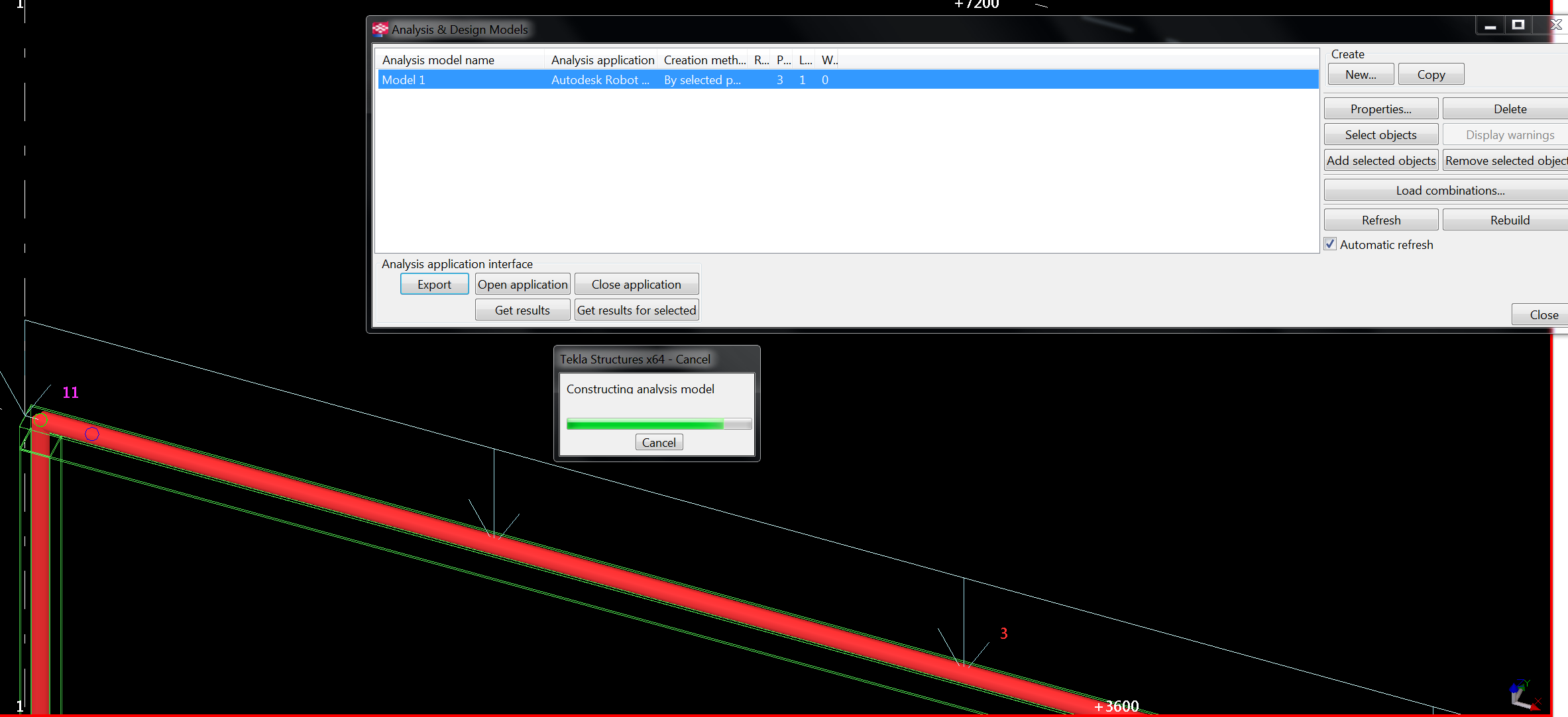

Дорогу осилит идущий. Подскажите новичку кроме как кликнуть по файлу TeklaStructures_x64_ROBOT_154_setup.exe и установить его нужно ли делать какие либо действия?
В сомой текле при нажатии на кнопку открыть в приложении робот открывается на начальном экране и модель туда не передается.
Огромная просьба напишите пошаговое руководство. Заранее спасибо.

Сообщение swensson » 22 ноя 2016, 14:10
Отмотай на начало этой ветки, там Таран всё пошагово описал в картинках. Особое внимание на нормы СМ66, в других будет то, что ты описал..

Сообщение burla33 » 22 ноя 2016, 23:54
Заработало. Ура спасибо.

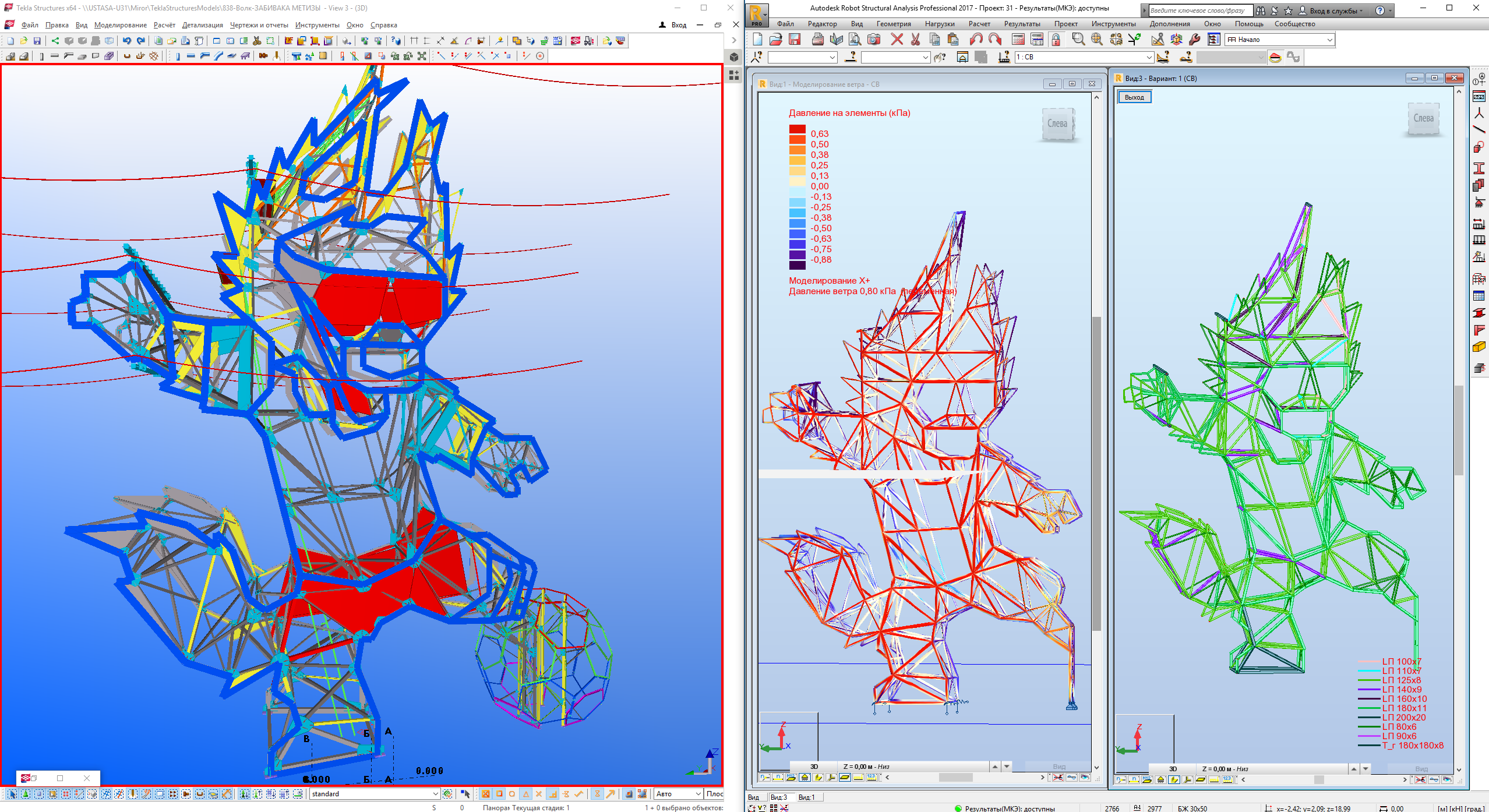

Сообщение Таран Д. А. » 21 май 2018, 13:49
Веселый пример работы теклы и робота на примере опор линий электропередач
Сообщение Таран Д. А. » 03 сен 2018, 18:14
Еще пример совместной работы

Поставил Robot Structural Analysis Proffesional 2018, Tekla стояла 21.1, скачал c Warehouse TeklaStructures_x64_ROBOT_156. Сделал попытку проверить переброску расчётной модели из Теклы в Робот. Всё делал по скринам в этой теме, но после того как нажал Export (если я правильно понял должен открыться Robot) появляется окно загрузки "Constructing analysis model" и на этом всё. Зелёная полоска дальше не двигается.
В чём может быть проблема?
UPDATE: Видимо Робот не запускался из-за того, что кроме тестируемой модели были открыты ещё и другие модели. Оставил только одну и Робот запустился, но с ошибкой.
Could not create component TS_Analysis.xengBeamOptimisation.17 (InProc)
ERROR: com_analysis.dll registration problem
В чём может быть проблема? (Софт не лицензионный)
