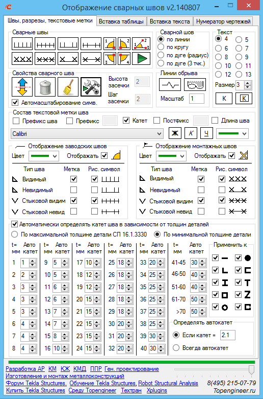

не понимаю. катет она ставит. а вот реснички не рисует
Re: Анонс новой WeldApp
Ты не скопировал символыEghor писал(а):не понимаю. катет она ставит. а вот реснички не рисует
Подробнее прочитай инструкцию по установке
Точно. тупанул. а как сделать. чтобы катет (число т.е.) ставилось без рамки и без стрелки? т.е. чтобы просто рядом со швом стояла цифра

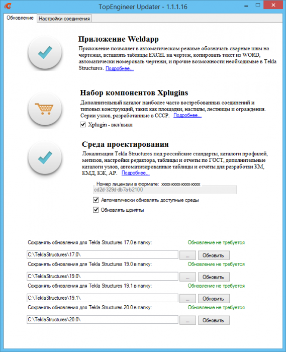

Новая версия topengineer updater
http://self.topengineer.ru/Setup.exe
- Приложение устанавливает и автоматически обновляет плагины weldapp для Tekla Structures.
- При установки новых версий Tekla Structures, плагины под новую версию установятся автоматически.
- Приложение позволяет докупать и автоматически устанавливать среду topengineer (старое название KMD_RUS) и расширенные каталоги узлов X_plugins
- Для установки новой версии topengineer updater необходимо удалить и установить новую продвинутую версию с оф. сайта

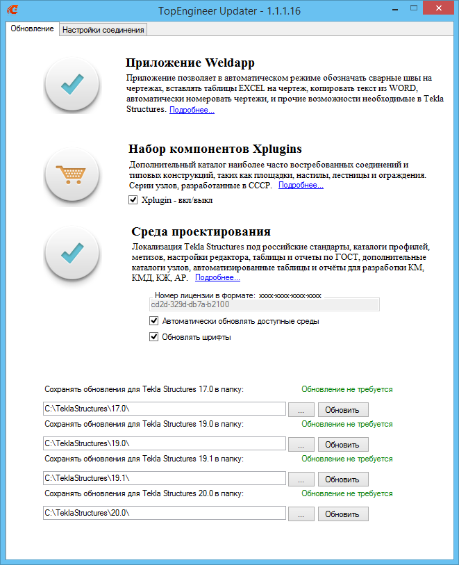

- Danila_ZLT
- Сообщения: 603
- Откуда: Златоуст
Окошки так и не научились делать
Да и не существует "20.1 Beta" есть просто "20.1"
з.ы. да и не обновляется Weldapp если честно... а обещяли
з.з.ы. кажется понял... список из реестра тянете
то что в реестре Beta на диске ниразу не Beta
под 20.1 пока версии не раздаются.Danila_ZLT писал(а):Окошки так и не научились делать Да и не существует "20.1 Beta" есть просто "20.1"
з.з.ы. кажется понял... список из реестра тянетето что в реестре Beta на диске ниразу не Beta
После выходных добавим.
А обновления приходят.
Просто закосячили одно обновление там сам апдейтер вылетает он не может обновиться так как вылетает сразу.
Проблему исправили но обновление надо делать руками если косячное успело установиться.

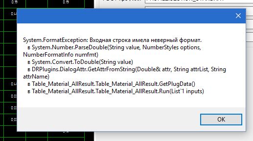

Добрый день,
подскажите пожалуйста почему не запускается ТЕХНИЧЕСКАЯ СПЕЦИФИКАЦИЯ из плагина ВЕЛД АПП?
ТЕКЛА И ТОПИНЖЕНЕР лицензионны.
Таблица ТЕХСПЕЦ вылетае после изменения размера текста (например с 3 на 2.5) возможно не понимает "точку", так как если менять размер текста с 3 на 2 то ошибка не происходит.
При сбое выдает следующее сообщения
Последний раз редактировалось Виталий 15 июн 2016, 10:32, всего редактировалось 1 раз.
Добрый день,Виталий писал(а):У меня все работает отлично. Еще пример У меня все получается.
Из пока заметил только то что таблица 2 раз не вставляется. Если вставлять второй раз то действительно таблица повреждается. Как руки дойдут исправлю.
При сбое выдает следующее сообщения [/quote]
Нужно ставить "запятую" как разделитель, а не "точку", тогда вроде не вылетает.
Но сама таблица вставляется из каталога макросов, а с приложения WeldApp не вставляется, и вообще ни одна таблица оттуда не вставляется.
Почему так?

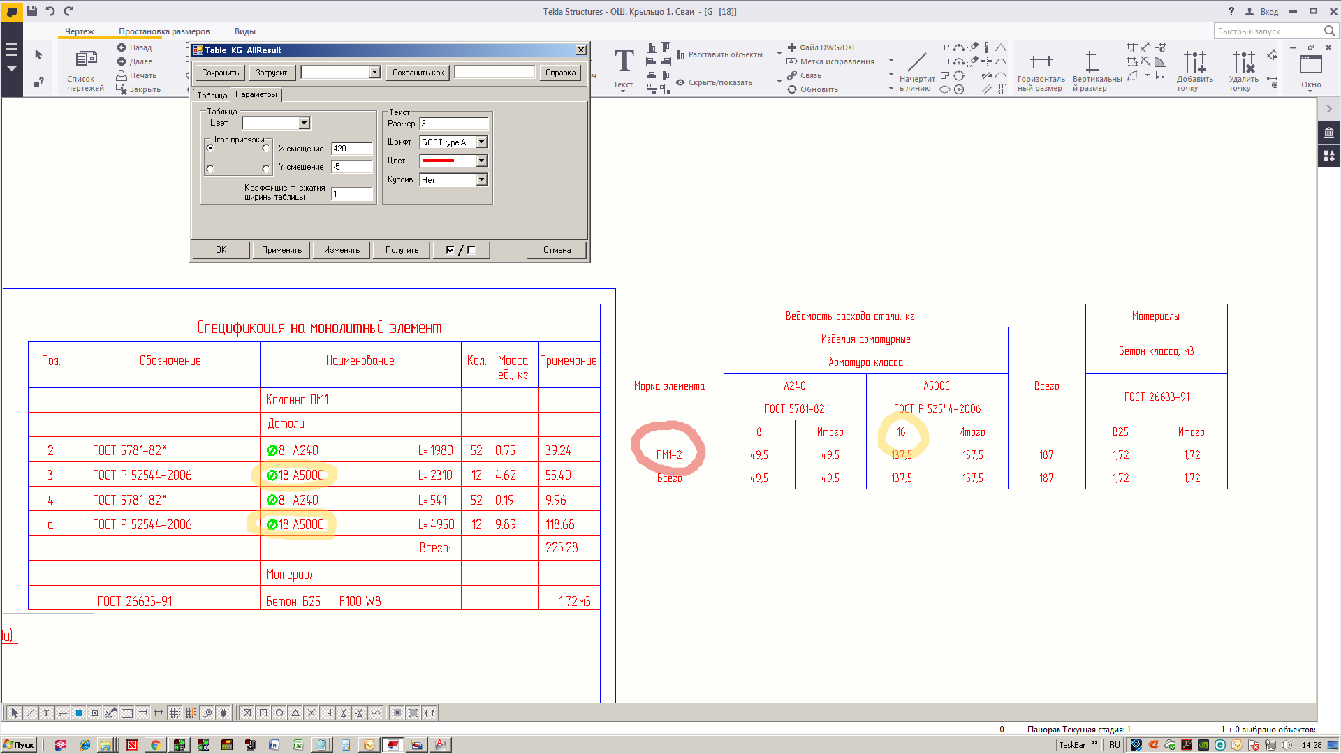

Добрый день!
Вопрос в следующем - ведомость расхода стали в WeldApp заменяет мою 18 арматуру на 16. Чем это вызвано? Скрин прилагаю. И еще, есть ли возможность выполнить настройку "Марки элемента" в таблице? Я в работе использую префиксы (без позиций). Заранее благодарен.
Диаметр арматуры номинальный или фактический используется в моделе?
Фактический.
А если поменять на номинальной?)
А зачем его менять на номинальный? Мы используем тот каталог арматуры, который заложен. Удивительно то, что в ведомости расхода стали изменилась арматура: в спецификации она 18 А500С, а в ведомости 16 А500С. Более того, если взять погонаж на 16 арматуру, то в ВРС все посчитано верно, но ведь изначально то закладывалась 16 арматура! Резюмируя, в ВРС должна быть 18 арматура и расход на нее должен быть посчитан на 18.
Ну как бы я вам сказал наверное причину. По другому сформулирую вопрос.
Параметр XS_USE_ONLY_NOMINAL_REBAR_DIAMETER имеет значение TRUE ?
P.S. в любом случае, обновите среду. Должно исправиться
Параметр XS_USE_ONLY_NOMINAL_REBAR_DIAMETER имеет значение TRUE.
А среды у меня к сожалению нет.
Обновил WeldApp и все нормально. Спасибо!

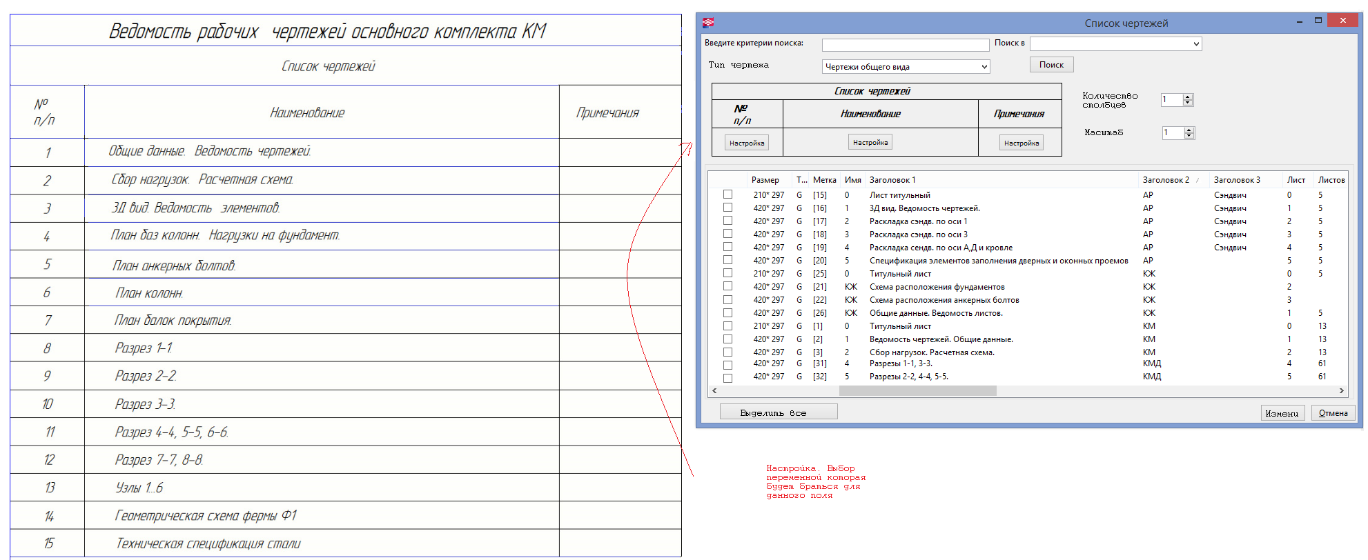

Нельзя ли добавить в программу функцию по включению в сборку эскиза с позициями для ведомости элементов. Или вообще автоматизировать составление ведомости по ГОСТ
И сей час можно вставить
