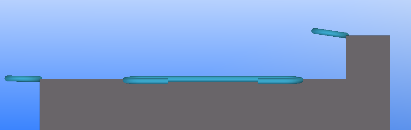

Я чего то не понял. В какой плоскости нужно сделать загибы?
Re: КЖ - пример моделирования и оформления в Tekla Structure
Сообщение alstey » 09 дек 2014, 10:58
Yuzer писал(а):Я чего то не понял. В какой плоскости нужно сделать загибы?
В горизонтальной надо было
Сообщение Таран Д. А. » 09 дек 2014, 13:28
Гни строй просто по точкам. Разные радиусы гиба указываются для каждой точки по очереди через пробел
Сообщение alstey » 09 дек 2014, 14:57
Как-то странно стержни получаются. Строю в плоскости, а плоскость стержня с загибами с этой плоскостью не совпадает...

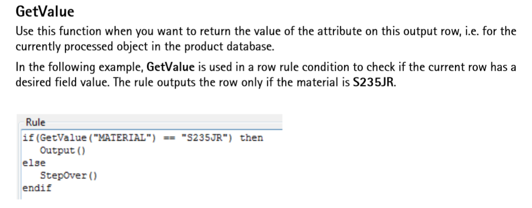

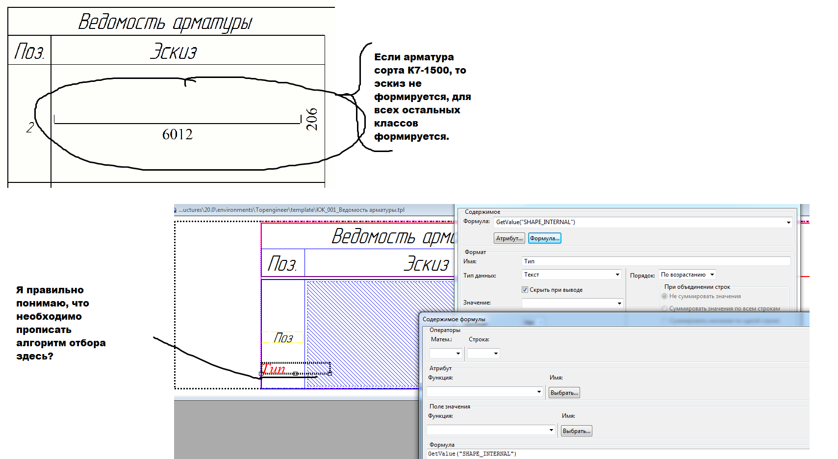

А никто не может подсказать, как описать алгоритм, по которому стержни с определенным сортом не будут попадать в ведомость деталей. У меня например присутствует арматура сорта К7-1500, мне нет необходимости формировать на нее эскиз в ведомости. Пояснения к вопросу во вложении.
Сообщение DrBianko » 10 апр 2015, 14:16
Нет, в св-вах строки писать это нужно.
Вот описание:
AndrejjerdnA
Сообщения: 103
Сообщение AndrejjerdnA » 10 апр 2015, 14:50
DrBianko писал(а):Нет, в св-вах строки писать это нужно.
Вот описание:
Алексей, все вроде получилось! Большое спасибо за помощь!

Подскажите, плз, какое условие задать чтобы стержни погонажной арматуры не отображались в ведомости деталей. Хотелось бы чтобы на все случаи жизни. А то сегодня имя или префикс помнишь, а завтра забыл и все....
Сообщение DrBianko » 14 дек 2015, 18:58
По атрибуту, если USERDEFINED.Poganaz"=="Считать погонажем" значит отображать, иначе не надо)
