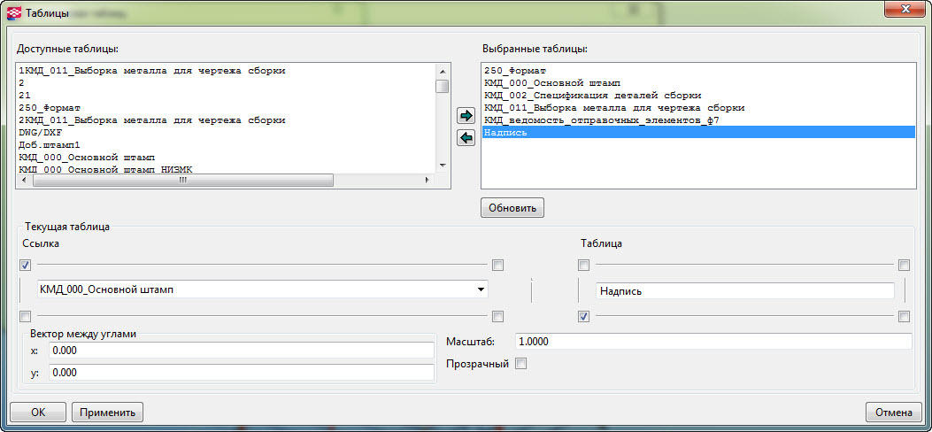

так зайди в компоновку и поправьalstey писал(а):Из-за такой вот проблемы невозможен выпуск чертежей без доработок в других программах...Пользовательские техтребования располагаются на том же месте. Гуру писал, что ошибка детская...Почему б ее не поправить?
Вопросы и замечания по КМД
- vladimir_a
- Сообщения: 699
Re: досадная ситуация с техтребованиями
Re: Вопросы и замечания по КМД
К сожалению, являюсь начинающим пользователем и в таких вопросах не разбираюсь. Еще есть проблема того, что нумератор не нумерует чертежи, также проблема отсутствия таблиц на большинстве компоновок сборок... Может знаете, как решить эти проблемы?vladimir_a писал(а):так зайди в компоновку и поправь
- vladimir_a
- Сообщения: 699

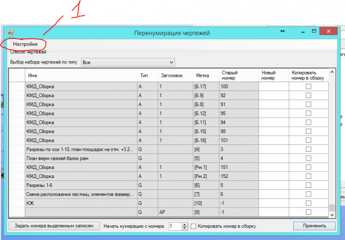

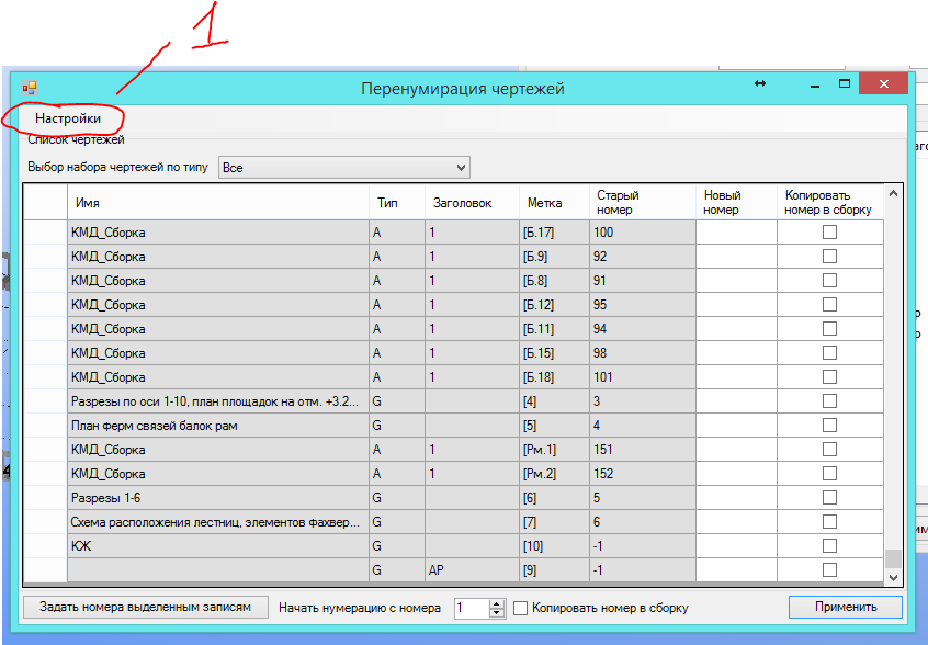

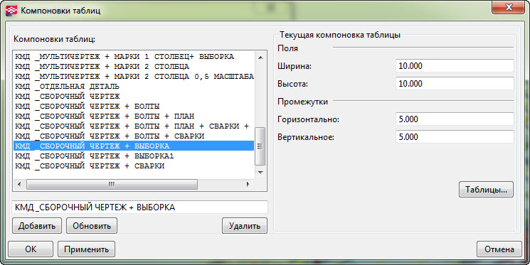

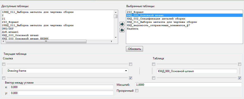

чертежи и отчеты->настройки чертежа->компоновка чертежа- там выбираешь из списка нажимаешь компоновка таблицы и далее по скринам. КМД_сборочный чертеж + выборка- жми таблицы галочками прикреплено к определенным углам.alstey писал(а):
Покупал.vladimir_a писал(а):среду покупал?...
За это спасибо. Разобрался. Для техтребований галочки были выставлены по двум противоположным углам. Благодаря Вам, понял, почему некоторые компоновки не работают (в них нет добавленных таблиц). Насущным остался вопрос по нумератору- ни нумерует, не перенумеровывает чертежи. Версия 19.0, до этого делал проект в 17.0, все работало.vladimir_a писал(а):чертежи и отчеты->настройки чертежа->компоновка чертежа- там выбираешь из списка нажимаешь компоновка таблицы и далее по скринам. КМД_сборочный чертеж + выборка- жми таблицы галочками прикреплено к определенным углам.

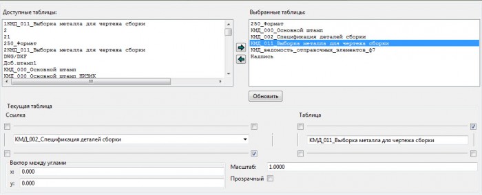

Как в данной среде вставить картинку (файл *.png или *.jpg). Для монтажных схем иногда бывает такая необходимость когда вставить готовый КМ с некоторыми доработками проще, чем заново все делать.
Хотелось так же таблицу *.xls
Все это есть в автокаде, но хотелось бы работать в одной программе, а не бегать туда-сюда.
PS вроде можно через ассоциативное примечание-> шаблон-картинка, но в Topengineer, да и в KMD_RUS_v2 такого шаблона нет

эксель не вставить, картинки - геморойно, а шаблон вручную делается
иногда проще какую-то часть проекта в автокаде доделать, либо искать выход средствами теклы.

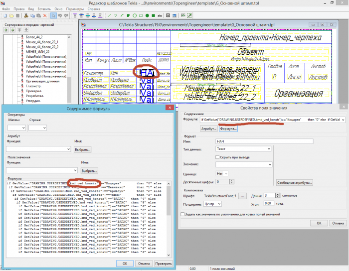

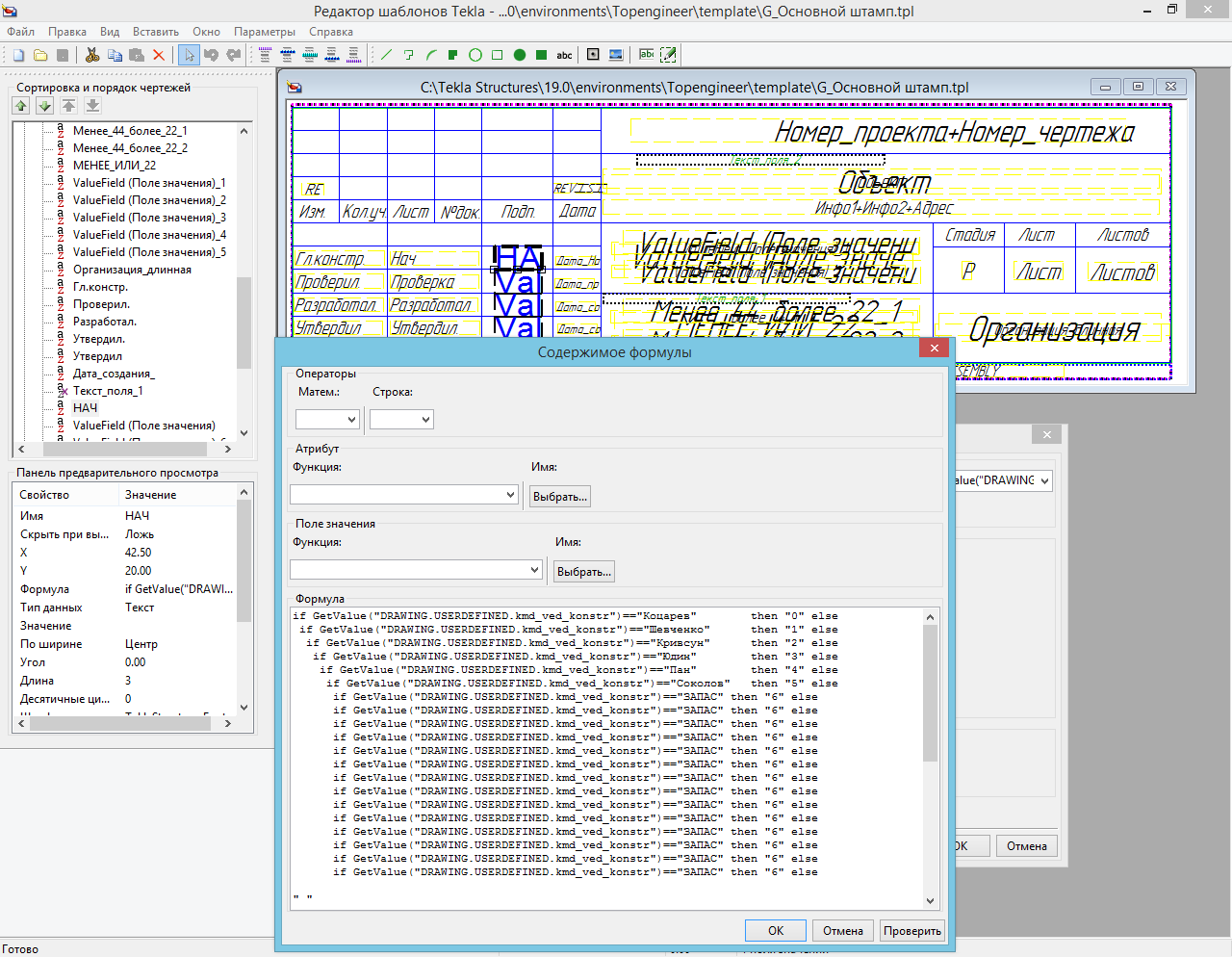

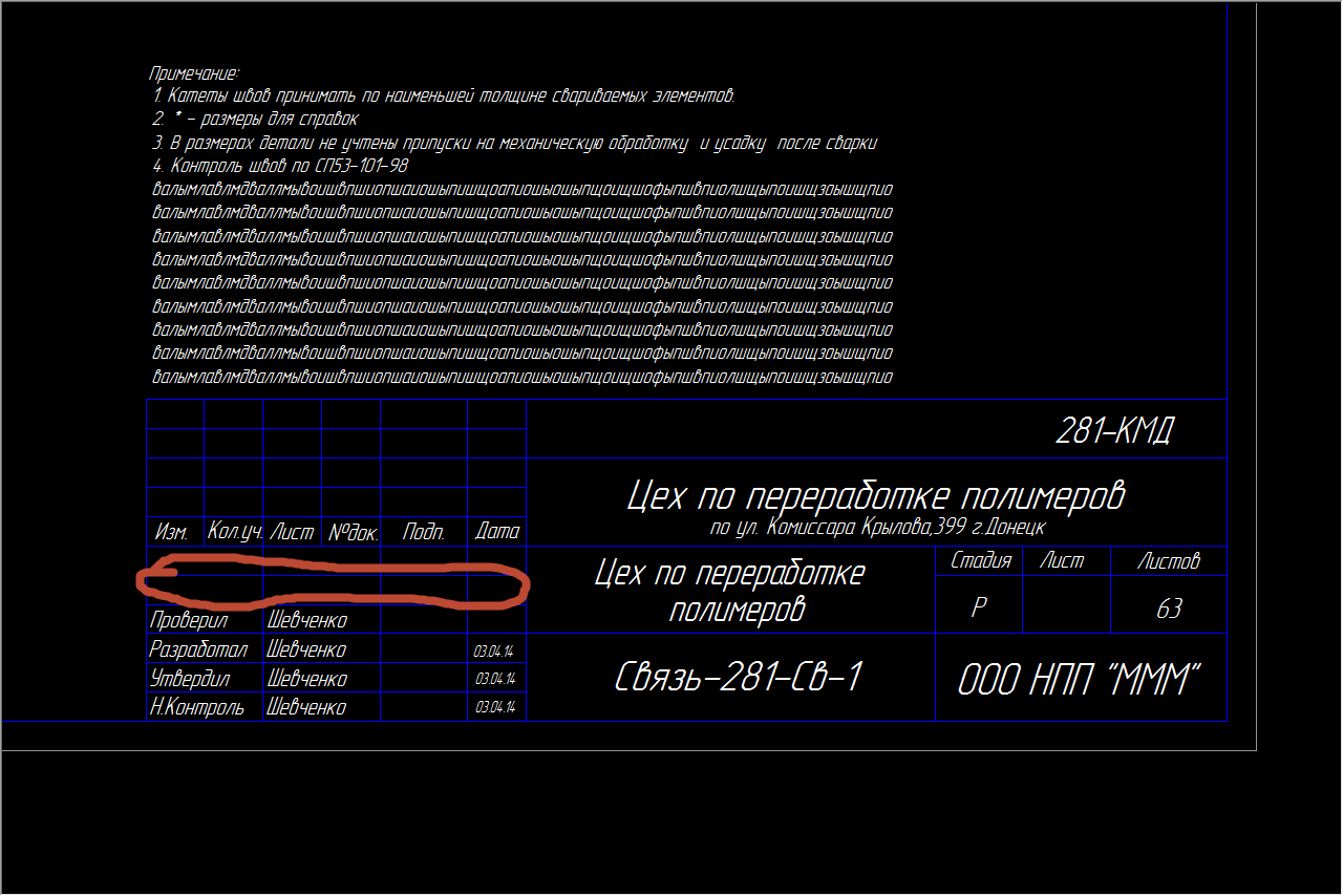

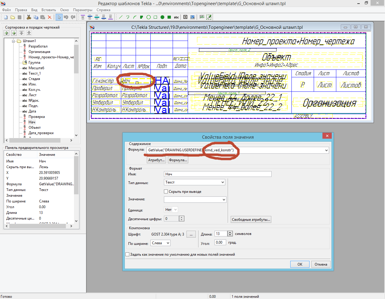

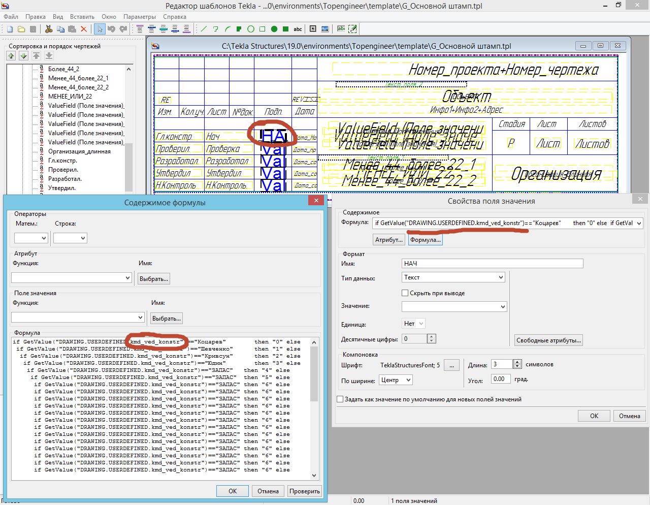

Никак не могу победить проблему... В штампе никак не могут прописаться фамилии Проверил, Разработал и пр. Никак не пойму в чем дело... В пользовательских атрибутах все заполнил, а в штампе нет. В шаблоне тоже все нормально. Может кто сталкивался?
Скорее всего в шаблоне ошибка. Можно просто написать в шаблоне фамилию текстом и все.saveall писал(а):Никак не могу победить проблему... В штампе никак не могут прописаться фамилии Проверил, Разработал и пр. Никак не пойму в чем дело... В пользовательских атрибутах все заполнил, а в штампе нет. В шаблоне тоже все нормально. Может кто сталкивался?
Stanislav писал(а):Скорее всего в шаблоне ошибка. Можно просто написать в шаблоне фамилию текстом и все.saveall писал(а):Никак не могу победить проблему... В штампе никак не могут прописаться фамилии Проверил, Разработал и пр. Никак не пойму в чем дело... В пользовательских атрибутах все заполнил, а в штампе нет. В шаблоне тоже все нормально. Может кто сталкивался?
Да все бы ничего, вот только номер листа тоже не отображается. Его уже текстом не пропишешь...
А каким атрибутом в шаблоне выводиться номер листа? Я использую "DRAWING.TITLE1", к примеру.saveall писал(а):Stanislav писал(а):Скорее всего в шаблоне ошибка. Можно просто написать в шаблоне фамилию текстом и все.saveall писал(а):Никак не могу победить проблему... В штампе никак не могут прописаться фамилии Проверил, Разработал и пр. Никак не пойму в чем дело... В пользовательских атрибутах все заполнил, а в штампе нет. В шаблоне тоже все нормально. Может кто сталкивался?

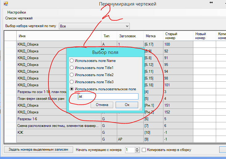

Нет у меня "DRAWING.USERDEFINED.kmd_list". Он берет из пользовательских атрибутов. Блин, раньше все хорошо работало... В шаблоне все тоже самое ничего не изменилось и не работает.Stanislav писал(а): А каким атрибутом в шаблоне выводиться номер листа? Я использую "DRAWING.TITLE1", к примеру.
исправь DRAWING.USERDEFINED.kmd_list
на DRAWING.USERDEFINED.list
в обновлении среды все исправлено

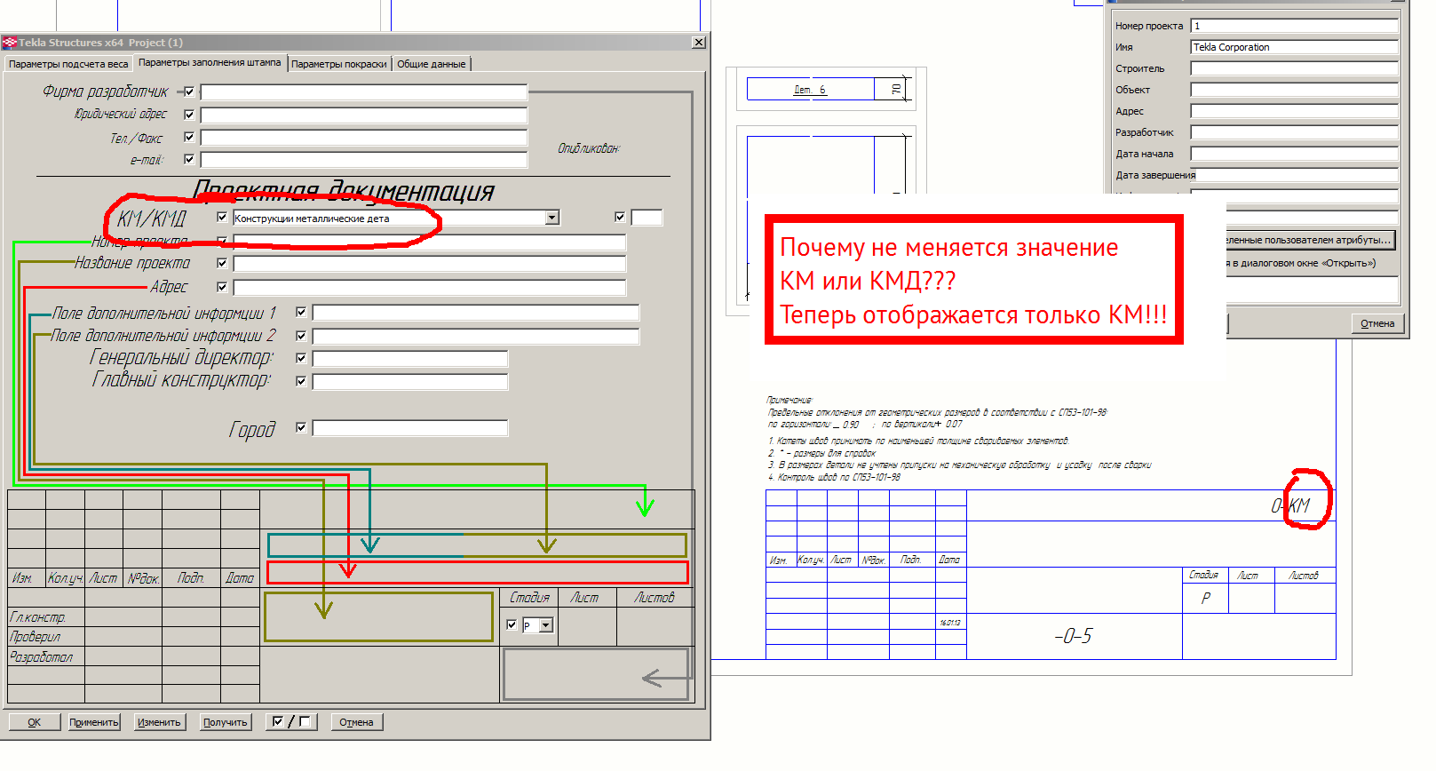

Куда делись символы сварного шва ???
Последний раз редактировалось КЕНТАВР 22 фев 2014, 01:44, всего редактировалось 1 раз.

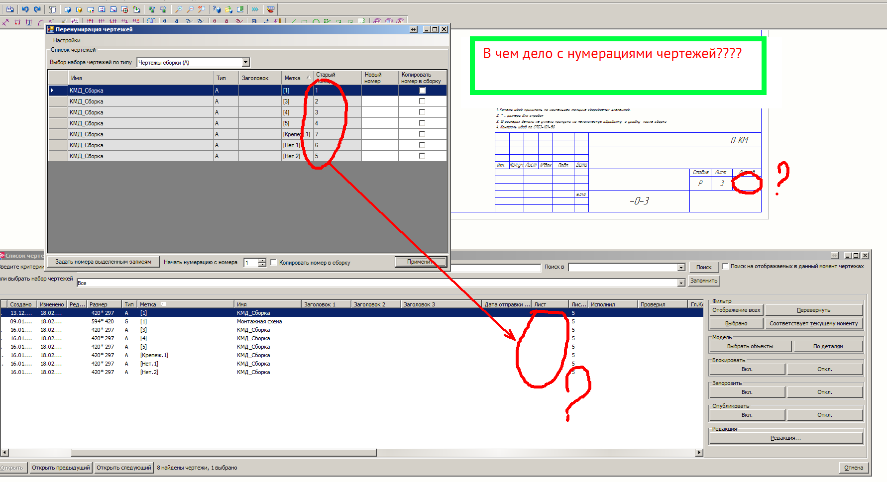

Теперь значение неизменное, почему отображается только КМ ???
Разобрался, где затаилось зло. )КЕНТАВР писал(а):В чем дело с нумерациями чертежей????
Где?КЕНТАВР писал(а):Разобрался, где затаилось зло. )
в настройках нумератора
при следующем обновлении weldapp исправим

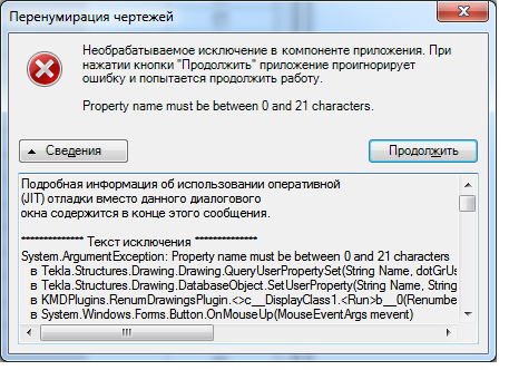

непонятно что и где поправлять Нумератор по-прежнему не нумерует чертежи.Alex писал(а):исправь DRAWING.USERDEFINED.kmd_list
как на картинке сделай
Alex писал(а):как на картинке сделай
предпоследний пост сбивал с толку. при установке значения list заработал. Вообще напоминает схему защиты от неугодных.alstey писал(а):исправь DRAWING.USERDEFINED.kmd_list
Кстати, при обновлении можно и слово "Перенумирация" поправить.

Хоть скрин какая компоновка покажи. Постараемся подправить.alstey писал(а):Из-за такой вот проблемы невозможен выпуск чертежей без доработок в других программах...Пользовательские техтребования располагаются на том же месте. Гуру писал, что ошибка детская...Почему б ее не поправить?
Дима, проблема уже не актуальна, уважаемый Владимир помог разобраться. Там была проблема с привязками основной надписи в компоновке таблиц. Насущной осталась проблема в КМ:Таран Д. А. писал(а):Хоть скрин какая компоновка покажи. Постараемся подправить.

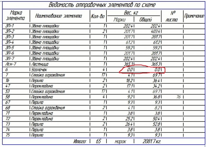

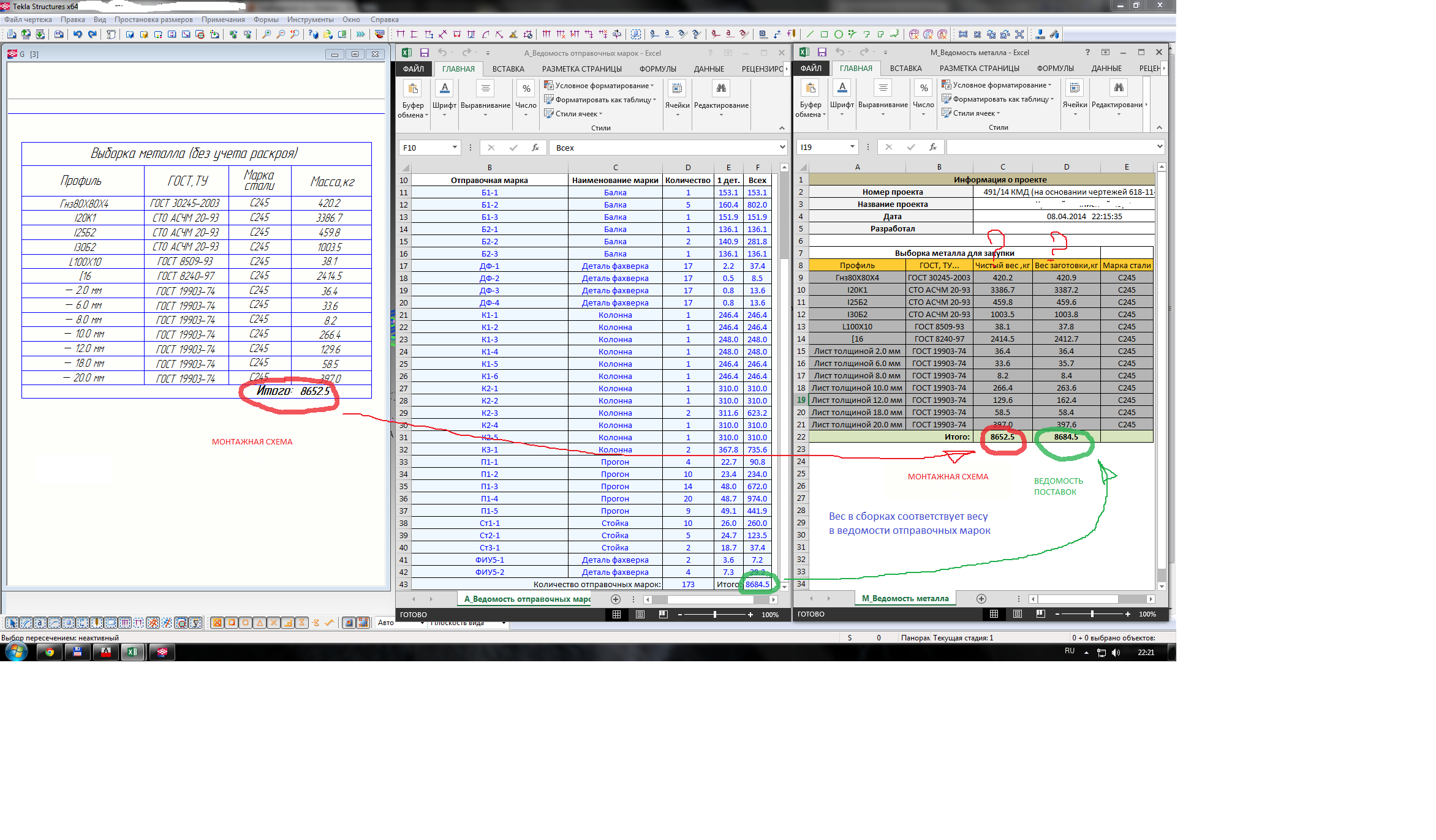

1) при формировании ведомости металла результат радикально отличен от отчета (отчет похоже правильно считает)
2) как получать в ведомости эл-в значения усилий, определенные в пользовательских атрибутах?
3) Как получать эскизы сечений в ведомости элементов?

1) Какой конкретно не сходится и с чем.
2) Только через связку робота и теклы (пока)
3) Создать сборку в ней применить загрузку КМ- эскиз и перенести ее в чертеж общего вида с ведомостью

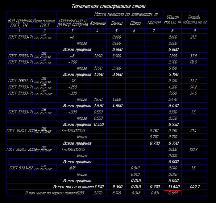

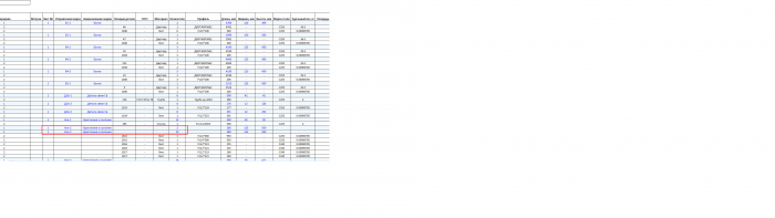

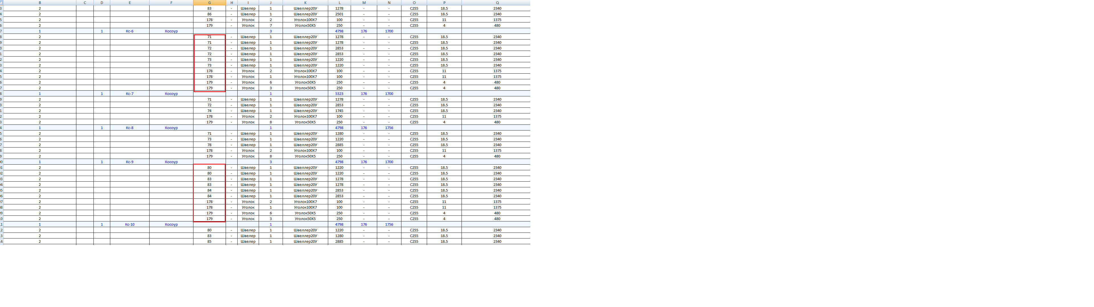

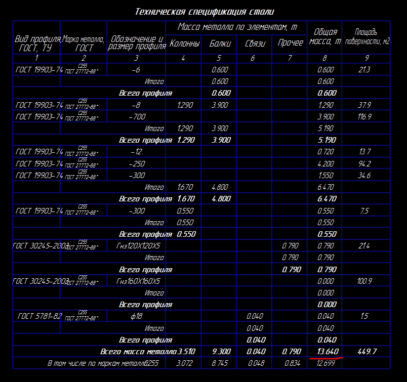

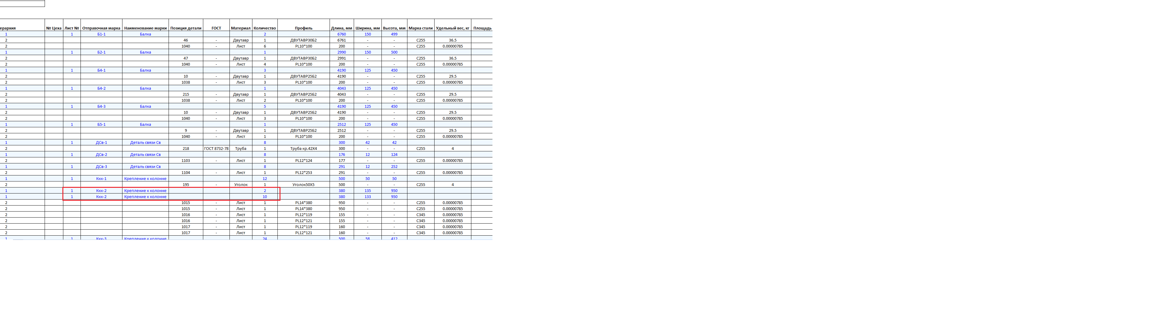

Ну вот смотри: Компоновка "Ведомости", компоновка таблиц "G_03_Техническая_спец_стали". В стороне от чертежа расположена 3д модель (чтобы все элементы на чертеже были).Таран Д. А. писал(а):1) Какой конкретно не сходится и с чем.
Прикладываю отчет excel, скрин чертежа с указанной компоновкой. Есть разница в цифрах. Что я делаю не так?
- Вложения
Спецификация.xlsx- (12.03 КБ) 1904 скачивания

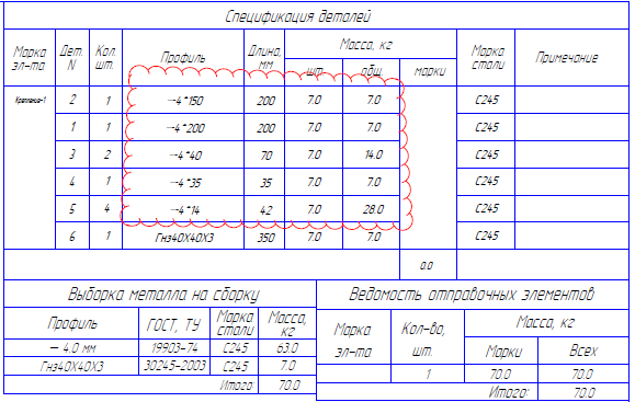

Сделал очень маленькую конструкцию из одной сборки.
Смотрю масса 70 кг!!!!
Короче посчитало не правильно.
Ну и беда с заполнением штампа...

Эти таблицы вообще по разному считаются. Они и не должны сходитьсяalstey писал(а):Ну вот смотри: Компоновка "Ведомости", компоновка таблиц "G_03_Техническая_спец_стали". В стороне от чертежа расположена 3д модель (чтобы все элементы на чертеже были).Таран Д. А. писал(а):1) Какой конкретно не сходится и с чем.

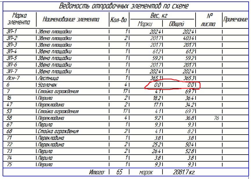

Ну с такими нулями в ведомости я встречался. Не знаю из за чего это но видел такую штуку только если модель делали в другой среде а потом доделывали в нашей.
- teandrey89
- Сообщения: 120
- Откуда: Saint Petersburg
Да именно так и было начал на другом компе в КМД_RUS а доделал на другом в последней среде.Таран Д. А. писал(а):Эти таблицы вообще по разному считаются. Они и не должны сходитьсяalstey писал(а):Ну вот смотри: Компоновка "Ведомости", компоновка таблиц "G_03_Техническая_спец_стали". В стороне от чертежа расположена 3д модель (чтобы все элементы на чертеже были).Таран Д. А. писал(а):1) Какой конкретно не сходится и с чем.
Спасибо теперь буду знать.
А названия профилей (без пробела) разное сделали специально?

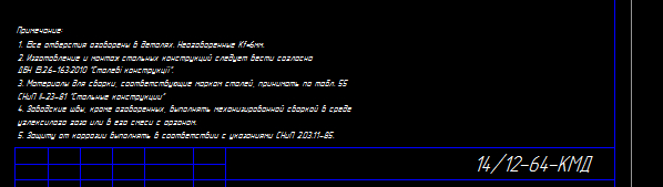

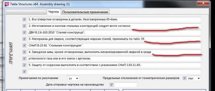

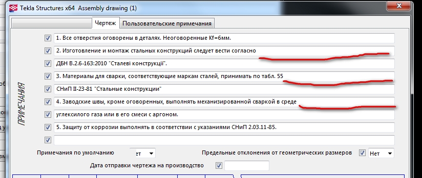

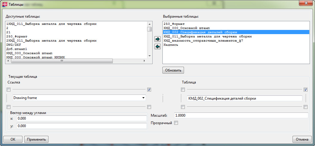

Есть предложение по поводу изменения длины строк в примечании над штампом! Эти строки можно увеличить без потери места на листе, поскольку правая часть над штампом вовсе не используется. Дело в том, что часто описывается множество условий для производства, а в этом случае недостаточно 8 строк данной длины.

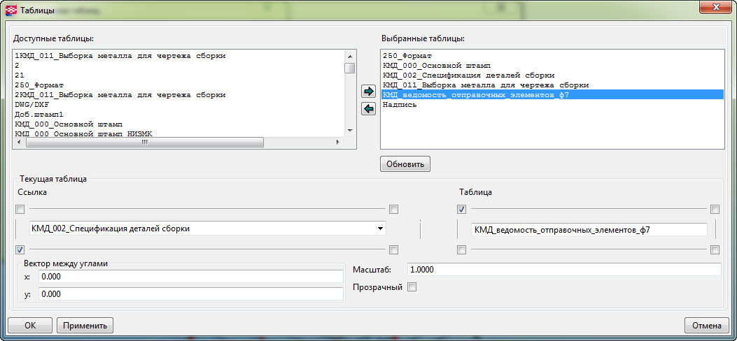

Раз уж зашла речь о техтребованиях, покажу что выходит у меня-в строках примечаний текст прописывается не до конца строк, приходится строки обрывать: В результате: В текле невозможно выводить одним шаблоном столь разное количество символов.SeRaFim23 писал(а):Есть предложение по поводу изменения длины строк в примечании над штампом! Эти строки можно увеличить без потери места на листе, поскольку правая часть над штампом вовсе не используется. Дело в том, что часто описывается множество условий для производства, а в этом случае недостаточно 8 строк данной длины.
Если у тебя такие длинные примечания и их так много то надо добавить длины строк в редакторе отчетов.
Если и этого не хватит то добавить строки в свойствах чертежа.
В любом случае кастомайз нужен. Редактор отчетов по любому надо всем изучать.

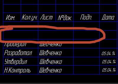

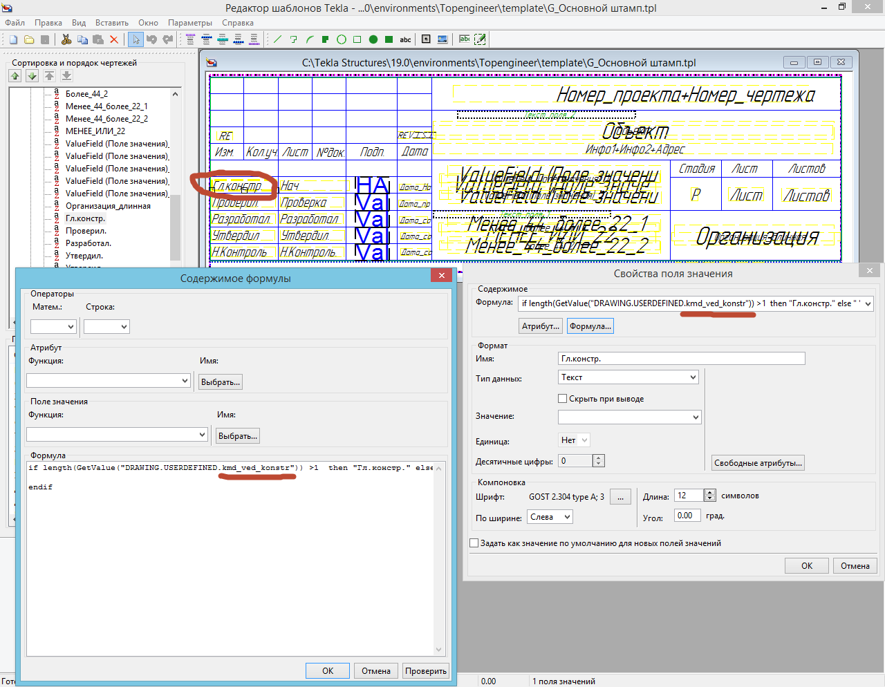

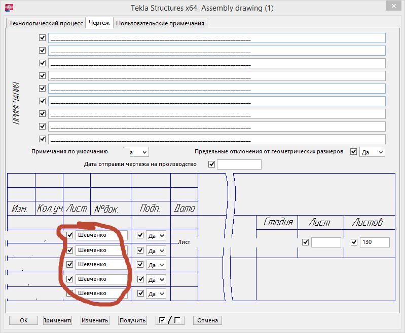

Возникла проблема с подписями в штампе чертежа! При изменении фамилий на необходимые и сохранении штампа выскакивает предупреждение "неизвестный атрибут". После чего я изменил атрибут со вставкой "kmd", но при этом полностью исчезает текст в строке, которая касается например "главного конструктора". Прошу помощи для разрешении проблемы...
скриншоты прилагаются.
Она исчезает если никакой фамилии не введено в пользовательском атрибуте.
Как введешь оно и появится.
Дело в том, что в пользовательском атрибуте фамилия указана, но при измененных формулах не отображается не фамилия, не подпись, как отображено на скриншоте!!

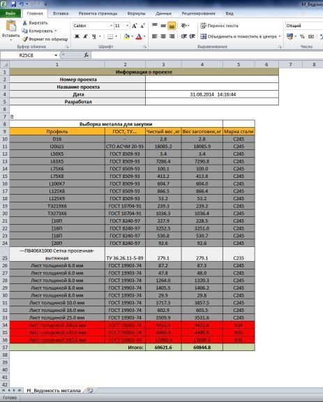

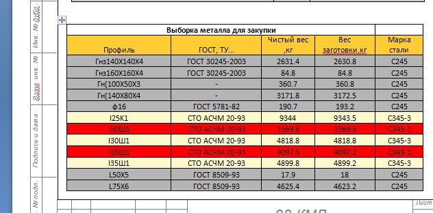

Прошу подсказать
почему чистый вес местами больше заготовки?
TS 18/1
TS 18/1
Удали вообще эту колонку. Она для объектов со сгоранием и фрезеровкой когда заготовка в принципе больше самой детали.ENGINEER писал(а):Прошу подсказать
TS 18/1
Если стоит фрезеровка или строгание там считается вес от объема тела до усечения. Скорее всего у тебя есть где то подгонка которая не отсекает а удлиняет. От и получается такая фигня.

после обновления нумератор стал выдавать такую ошибку.
чем бороть?
чем бороть?
Дай скрин с названием компоновки где такое вылазит. Сей час подправлюalstey писал(а):Из-за такой вот проблемы невозможен выпуск чертежей без доработок в других программах...Пользовательские техтребования располагаются на том же месте. Гуру писал, что ошибка детская...Почему б ее не поправить?

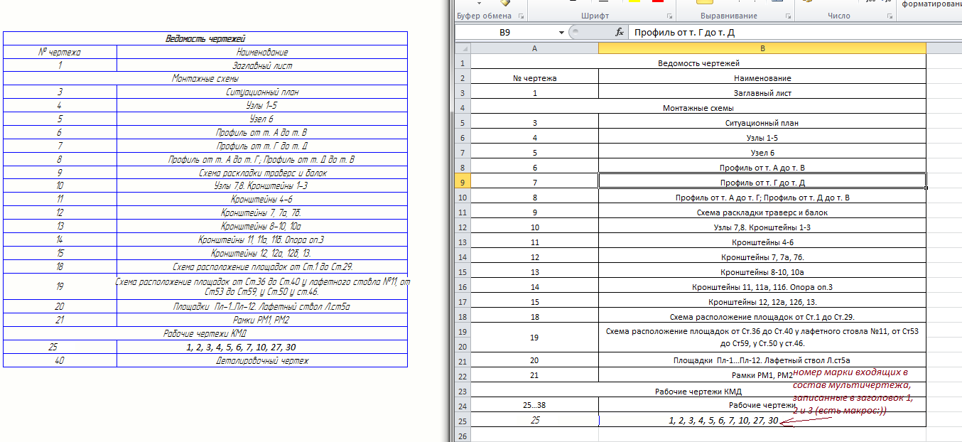

Дима, а почему у нас до сих пор нет ведомости чертежей? Раньше в среде КМД2 что-то было, а теперь нет
Хотелось бы отчет в Excel наподобие "A_Ведомость отправочных марок.xls"
Номер чертежа и данные из заголовков 1, 2 и 3. Разграничение на монтажки, мультичертежи и сборочные. В Excel всегда можно подредактировать, а уж из Excel вставлять мы теперь можем
И будет у нас в среде TopEngineer полный комплект для оформления КМД
А ты обновился?alstey писал(а):Из-за такой вот проблемы невозможен выпуск чертежей без доработок в других программах...Пользовательские техтребования располагаются на том же месте. Гуру писал, что ошибка детская...Почему б ее не поправить?
Дай скрин и название компоновки.

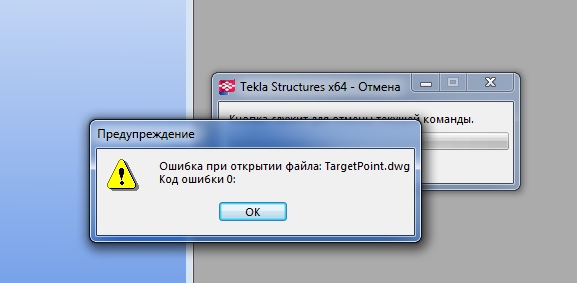

После установки среды при открытии модели появляется следующая ошибка. Подскажите пожалуйста что делать.
- vladimir_a
- Сообщения: 699
установить программу в корень C:\Levasёr писал(а):После установки среды при открытии модели появляется следующая ошибка. Подскажите пожалуйста что делать.
Саму Теклу или среду?
а есть этот файлик по адресу:
C:\TeklaStructures\20.0\Environments\"ваша средв"\symbols
может его просто туда скопировать нужно?)
Теклу)Саму Теклу или среду?
- Вложения
targetpoint.rar- (2.39 КБ) 1379 скачиваний

Уважаемые господа.Подскажите пожалуйста новичку, как проследить измененное количество элементов после ревизии в модели.Существует ли отчет истории изменений после выпуска чертежей, что добавилось, что отменилось, что появилось нового?
Дмитрий.
Не понятно в чём проблема.
В ведомости(M_Ведомость металла.xls) две строки листа 6мм, три строки листа 8мм.
В среде TopEngineer делаю проект первый раз. В КМД_РУС никогда с таким не сталкивался.
Обновления свежайшие.
Отчёт 005_KMD_Material_list_(XLS).xls из КМД_РУС посчитал всё нормально.
И ещё: отчёт (M_Ведомость металла.xls) считает вес с деталями у которых пользовательский атрибут "крепёж", но эти материалы в ведомости не отражает.
Как бы его доработать чтобы "крепёж" игнорировался.
- Вложения
M_Ведомость металла.xls- (30.5 КБ) 1580 скачиваний
Отфильтруй все крепежи и создай из выбранного.ВДИ писал(а):Дмитрий.
Я знаю как фильтровать "крепёж".Пока буду использовать
005_KMD_Material_list_(XLS).xls .
Только тема то про проблемы(улучшения).
И откуда несколько строчек с одинаковым листом?
Есть подозрение что вы часть конструкции разрабатывали в среде Россия.ВДИ писал(а):Я знаю как фильтровать "крепёж".Пока буду использовать
Там с имени стали используется английский "C" (C245)
А у нас Русская.
Таким образом таким образом стали реально 2 разные. Замени все на одинаковую.
Для компьютера русская C и английская не одинаковы.
Начинал и делаю в TopEngineer, ничего из старых проектов не копировал.
Пластины делаю разные (балка,контур), использовал и компоненты и Хплагины(была заморочка с лицензией,может проблема от этого).
Но ведь 005_KMD_Material_list_(XLS).xls нормально посчитал.
- Вложения
005_KMD_Material_list_(XLS).xls- (31 КБ) 1630 скачиваний
Скорее всего материалв ы Xplugins как раз с таким материалом (они то предполагали работу в среде россия)ВДИ писал(а):Начинал и делаю в TopEngineer, ничего из старых проектов не копировал.
Странно, в Xplugins материалы в выпадающем меню, да и листа 8мм аж три строки.
в xplugins все отлично с материалами, они считываются с базы данных модели/среды и пр. Плагины тут ни при чемТаран Д. А. писал(а):Скорее всего материалв ы Xplugins как раз с таким материалом (они то предполагали работу в среде россия)ВДИ писал(а):Начинал и делаю в TopEngineer, ничего из старых проектов не копировал.
Кажется нашол причину:ВДИ писал(а):Дмитрий.
Все детали из листа, которые вошли в M_Ведомость металла.xls вторыми и третьими строками делались "балкой" и в P_Ведомость деталей.xls их высота(толщина) равна ширине, хотя вес посчитан правильно.
Но вот почему непонятно.
В P_Ведомость деталей.xls поудалял большинство строчек и столбцов, а то шибко большая.
- Вложения
P_Ведомость деталей.xls- (38 КБ) 1562 скачивания

Нули в ведомости сборок.
- Вложения
- Красным показаны нули. Такого быть не может. Понятно, что не округленное число меньше чем 0,05, оно так и есть. Но, при умножении количества на массу (в данном примере 4*0,04=0,16) должно быть 0,2 с учетом округления. По факту имеем 0,0.
Возможно ли как-то в отдельной строке изменить разрядность после запятой. Менял разрядность всех деталей до 0,0001, но масса данной детали так и осталась 0,0000, хотя по факту весит 0,04.
Можно ли как-то исправить данную ситуацию?

В определенных пользовательских атрибут в свойствах чертеж прошу вернуть графу "отправлено чертеж на производство" и в список чертежей.
Желательно со старыми параметрами как до обновления от 15.10.2015.

Вернул. Имя переменной осталась как раньше. Только вниз на вкладке сместил, а то на прежнем месте как-то не очень. В Понедельник обновитсяrka писал(а):В определенных пользовательских атрибут в свойствах чертеж прошу вернуть графу "отправлено чертеж на производство" и в список чертежей.

Добрый день.
Почему при вставке в чертеж таблицы "список чертежей" пропадает сам чертеж? Остается одна таблица. Tekla 2016i
А также вместе с форматкой пропал вставленный в чертеж файл DWG
Скажи что за компоновка такая сей час сделаю
В 2016i (и возможно более поздних) есть баг с внесением изменений в атрибуты чертежа, были проблемы с нумератором чертежей от этого, исправил уже.
Скорее всего это из-за него. Остальные плагины нормально вставляются? и в какой момент компоновка слетает, сразу при вставке или после перезахода?
Пропадает после перезахода в чертеж. Причем, если печатаешь в PDF то ничего не видно, а если конвертируешь в DWG все нормально.
Компоновка - КМД -вид общий-лист пустой.
