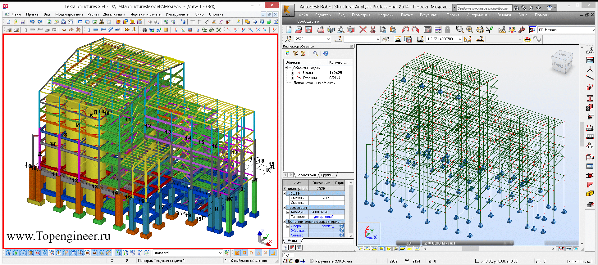

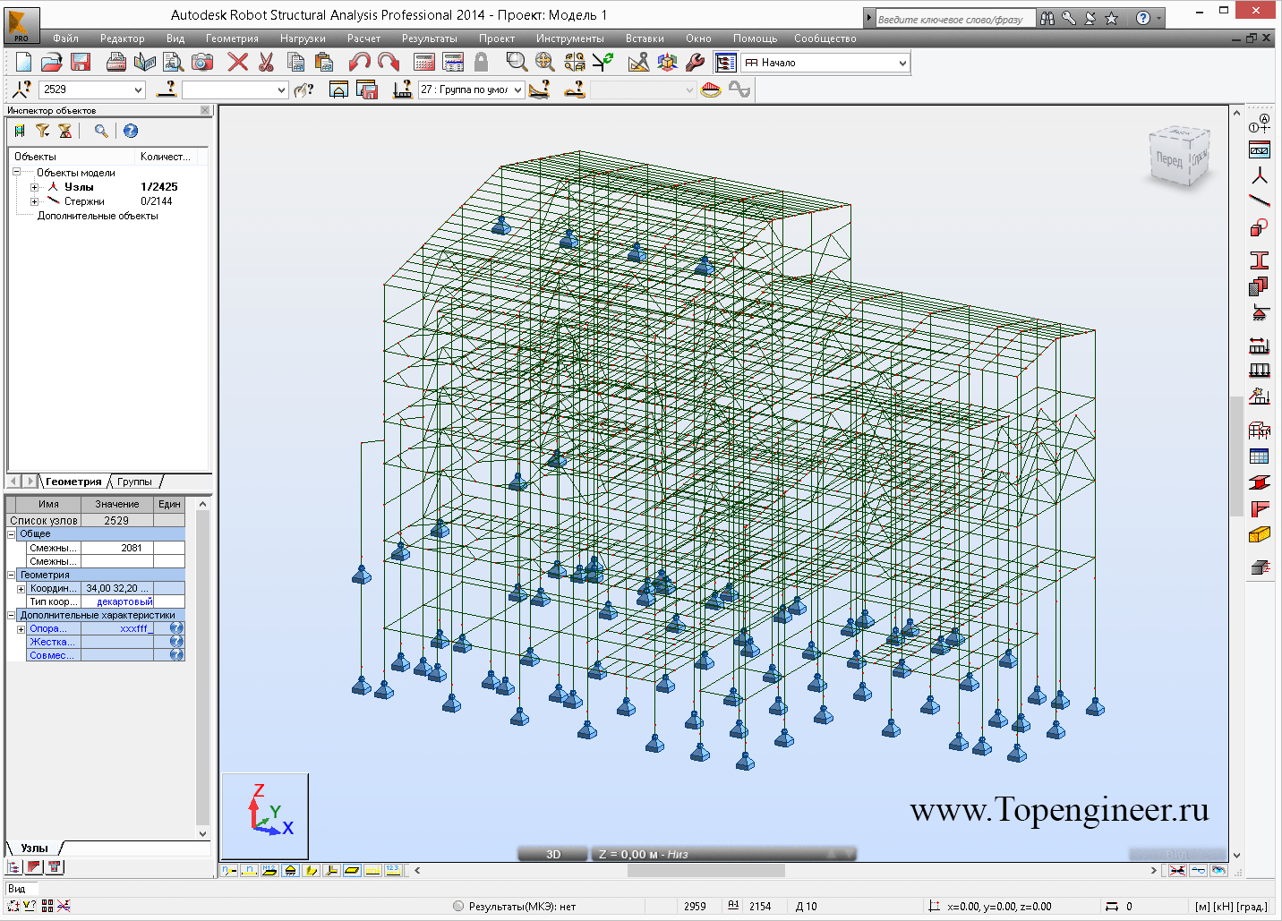

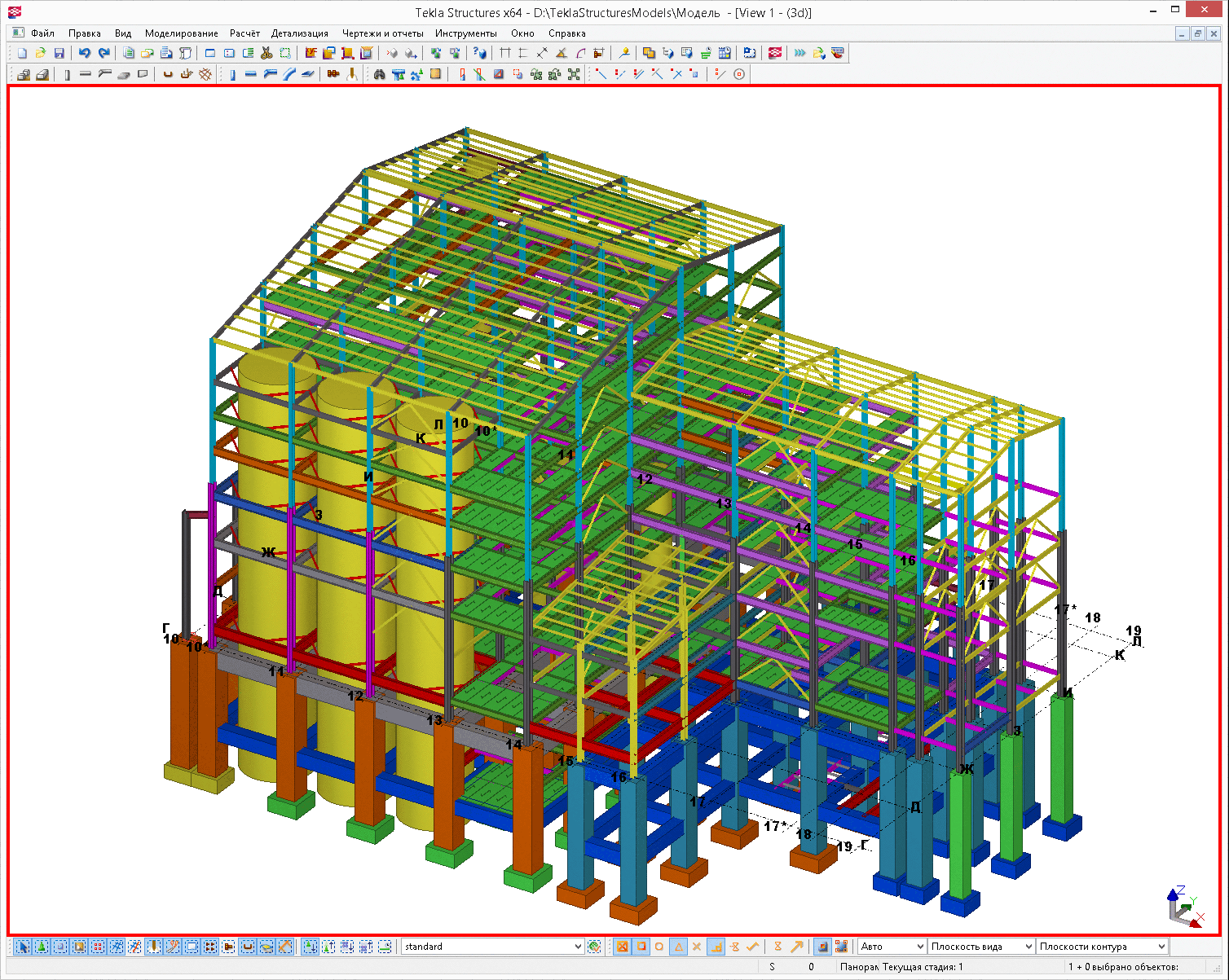

Связь есть и она реально работает. Для того чтобы Tekla Structures с Robot Structural Analysis необходимо установить програму которая их соединит.djynar писал(а):Существует ли такая связь на самом деле и работает ли?
После этого запускаем 2 программы одновременно. Никаких экспортов не надо. Все работает напрямую из модели. Нагрузки так же можно давать в Tekla Structures.

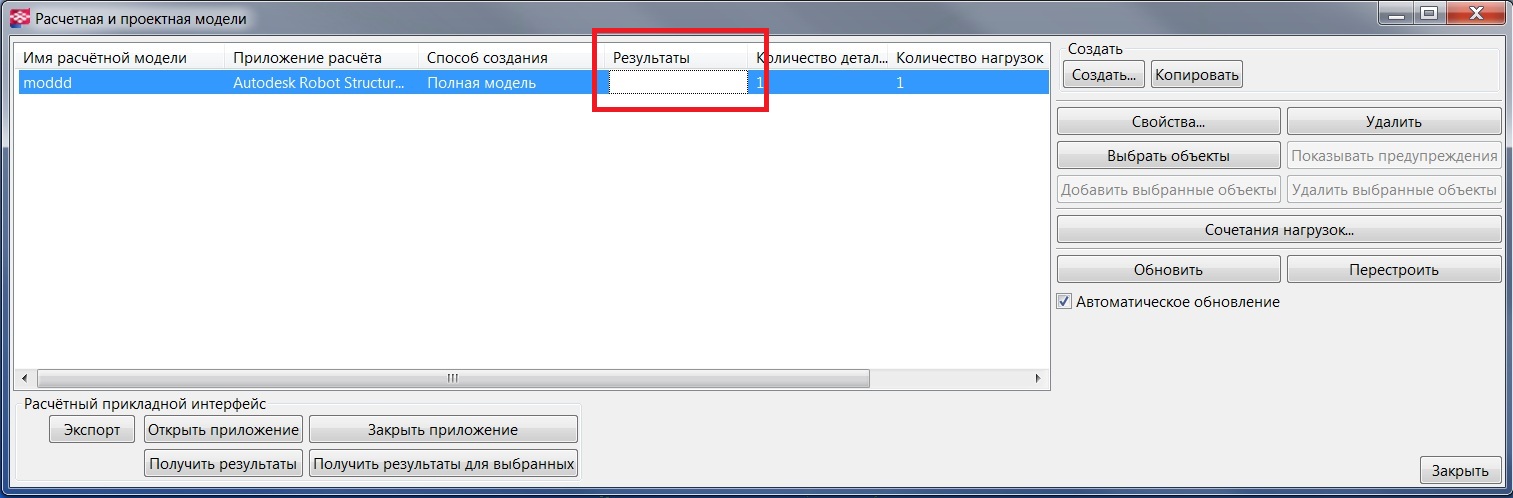

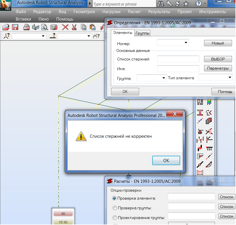

Смоделил в текле.Выполнил стат расчет в роботе. Пытаюсь проверить сечения. В чем причина, подскажите пожалуйста, выдает: "список стержней некорректен"
Re: Связь Tekla Structures с Robot Structural Analysis
В пункте “Проверка элемента” не заданно что проверять. Надо хоть что то выбрать.

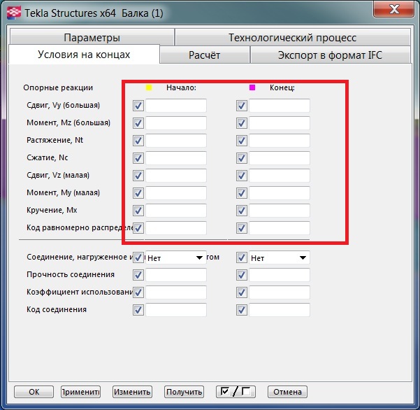

Для обратного экспорта в теклу нужно прописать кое что в самой текле
Большое спасибо за более, чем подробную инструкцию. Получилось. Извините, можно подробнее про настройки для обратного экспорта в теклу.
Здравствуйте. Мне тоже интересно про настройки обратного экспорта в теклу. Что нужно прописать и где?

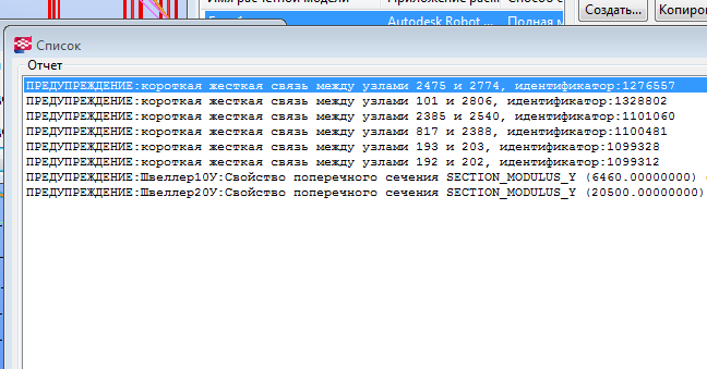

Подскажите как бороться с ошибками при передачи модели в Robot?
- vladimir_a
- Сообщения: 699
вот здесь все четко написано viewtopic.php?f=8&p=3924#p1164beta писал(а):Подскажите как бороться с ошибками при передачи модели в Robot?
В указанном посте все написано четко. Вопрос в том что при построении модели допустил ряд неточностей и при экспорте в Робот есть список предупреждений. Вопрос как бороться с этими предупреждениями (как исправлять ошибки)?
С уважением
С уважением

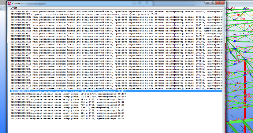

Поддерживаю вопрос. А то какой толк от отчете об ошибках. Может есть поиск по "идентификатору"?beta писал(а):Всем доброго!
Подскажите как в схеме найти узел с заданным номером?
ну вроде как прямо в текстовом файле ошибки выбираем ошибку и в модели подсвечиваются элементы.
если я правильно вопрос понял.
Ну а вообще надо сначала проверить правильность расчетной модели.

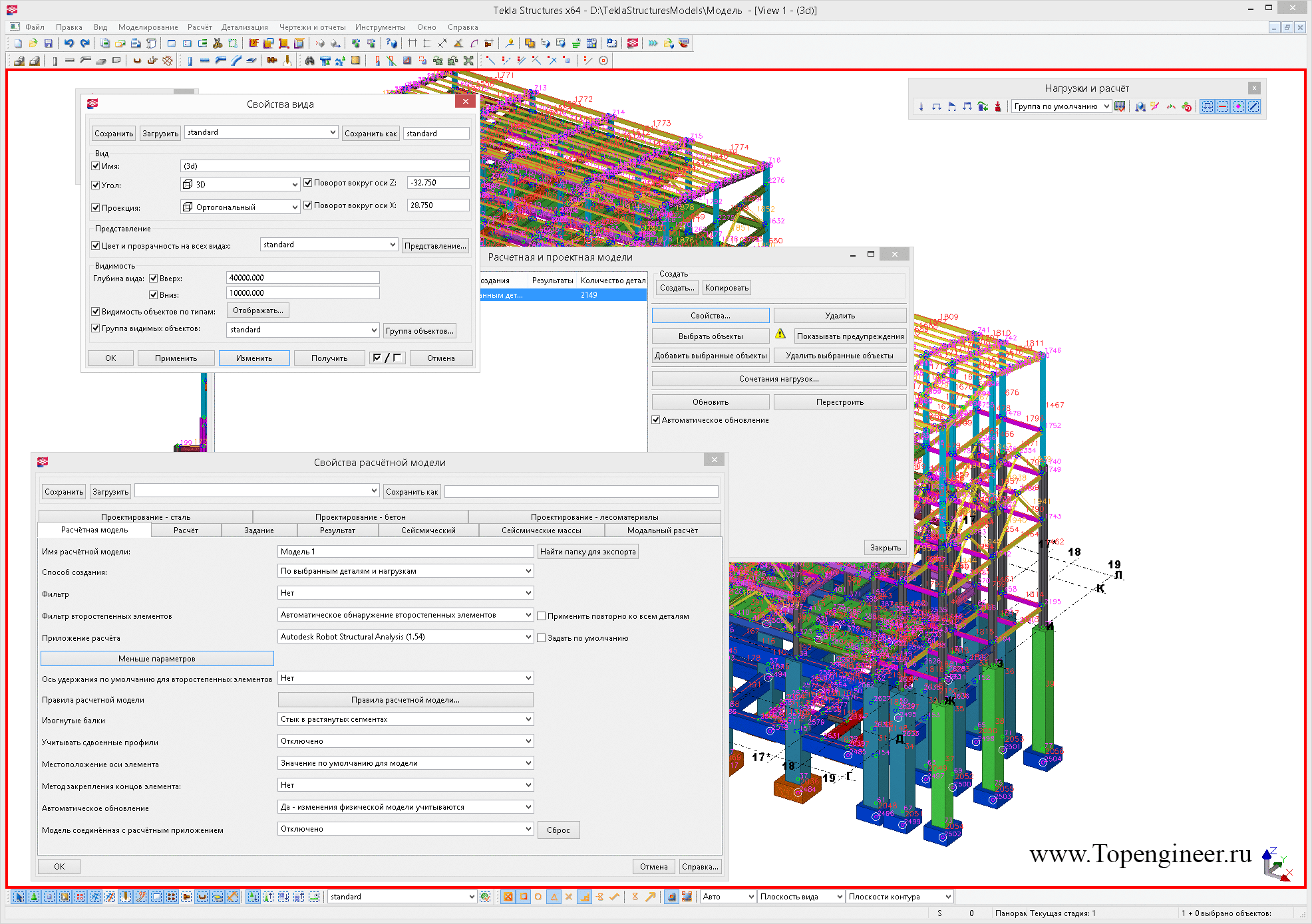

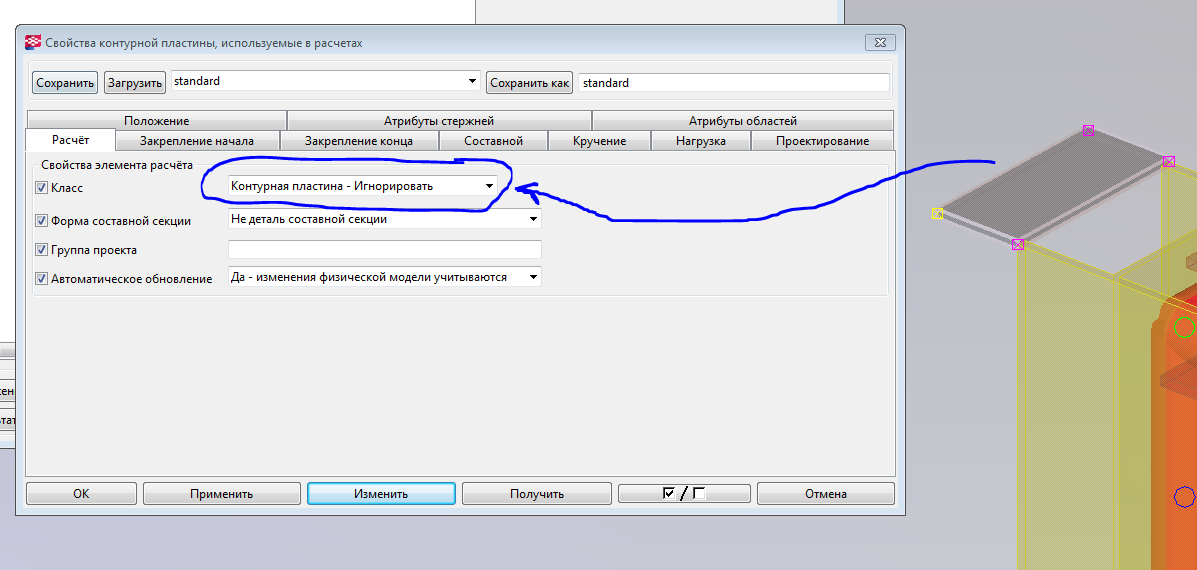

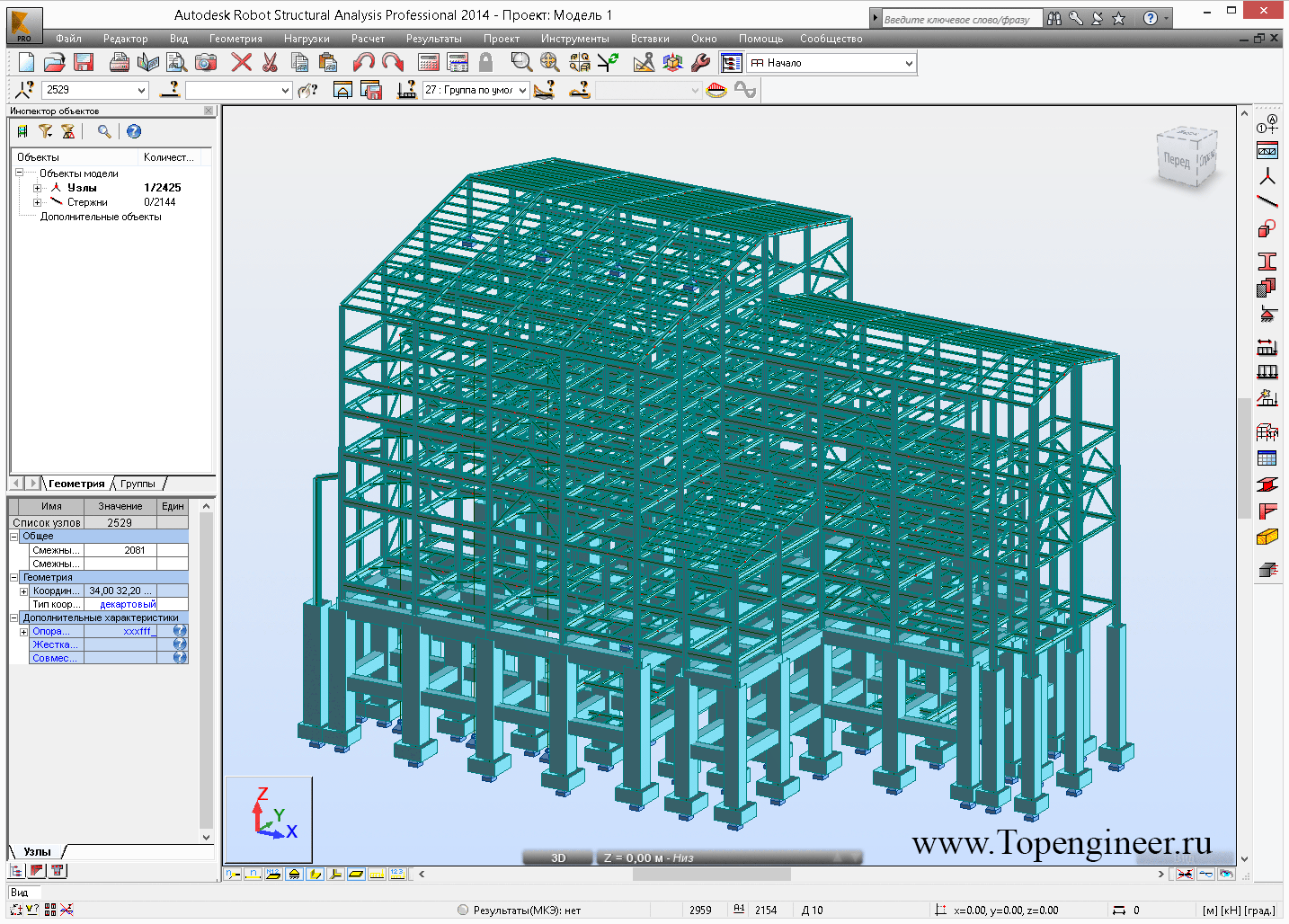

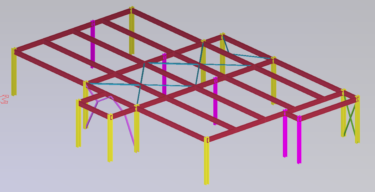

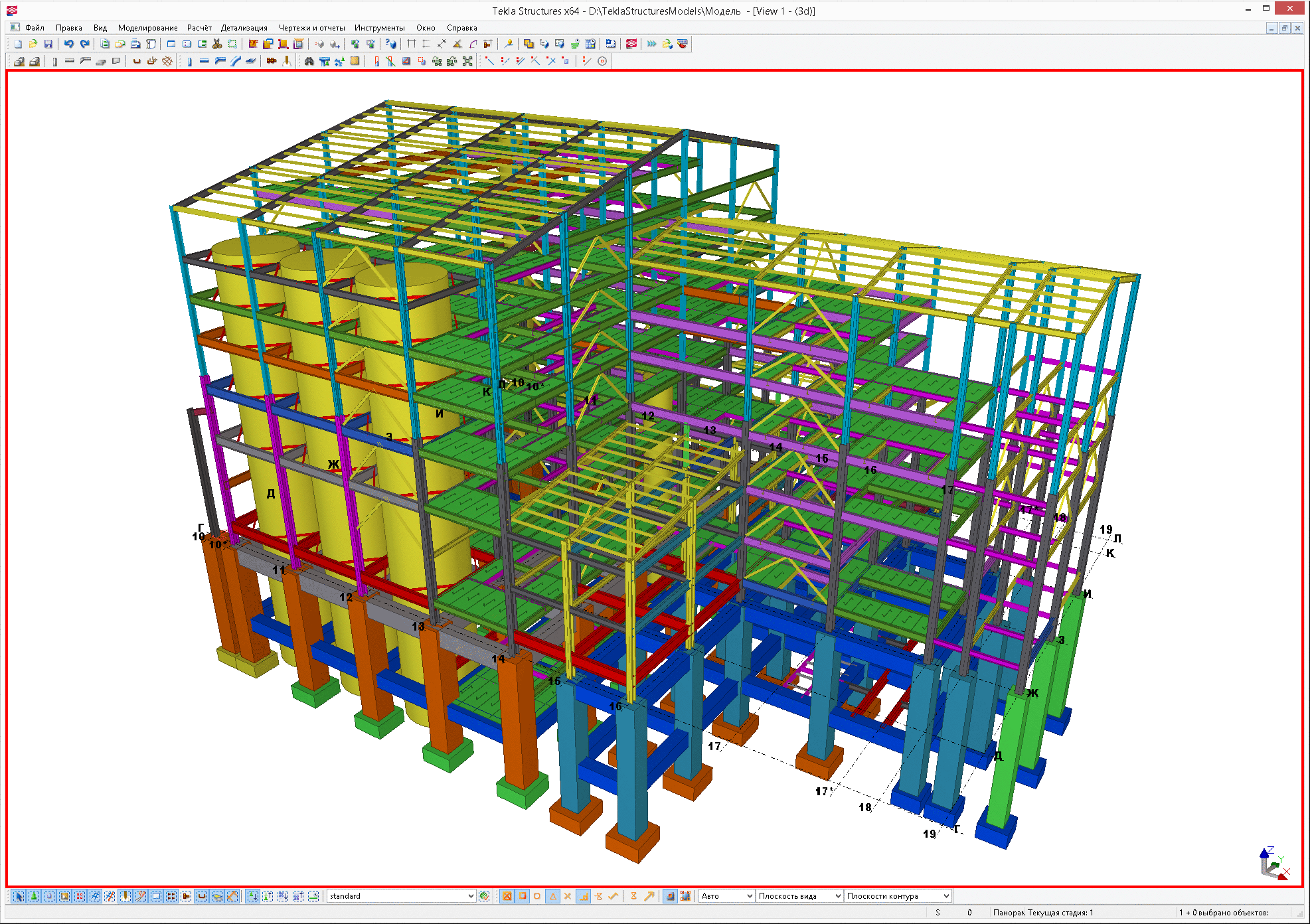

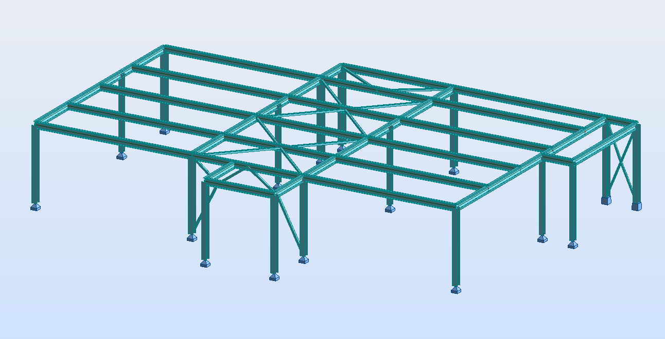

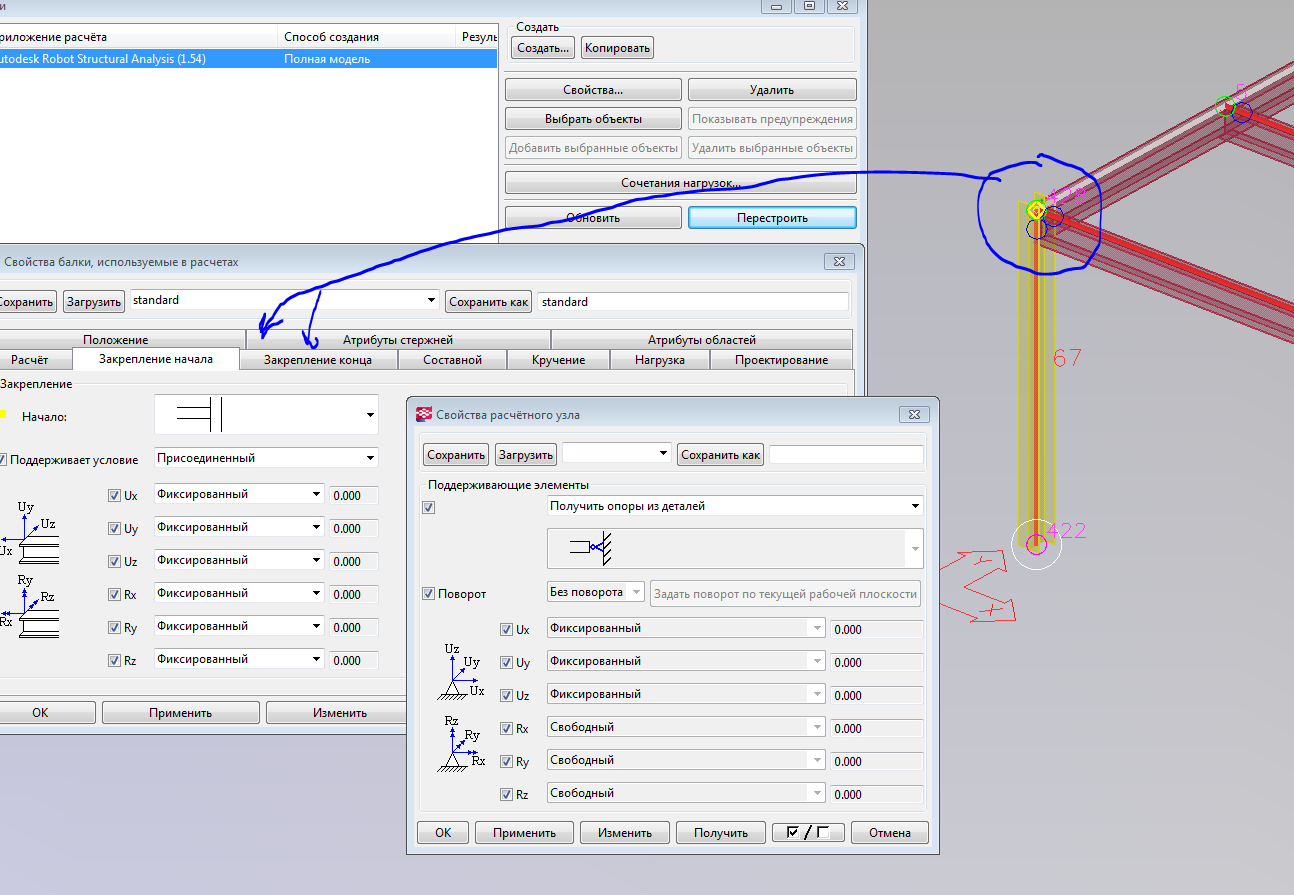

Много ошибок в основном получается, если вы пытаетесь передать в робот готовую модель (КМД) со всеми фасонками и т.д.
Для передачи в робот нужна модель с колоннами, балками, связями без узлов.

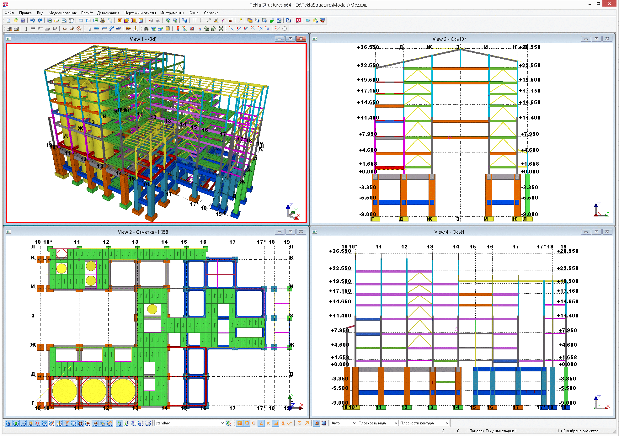

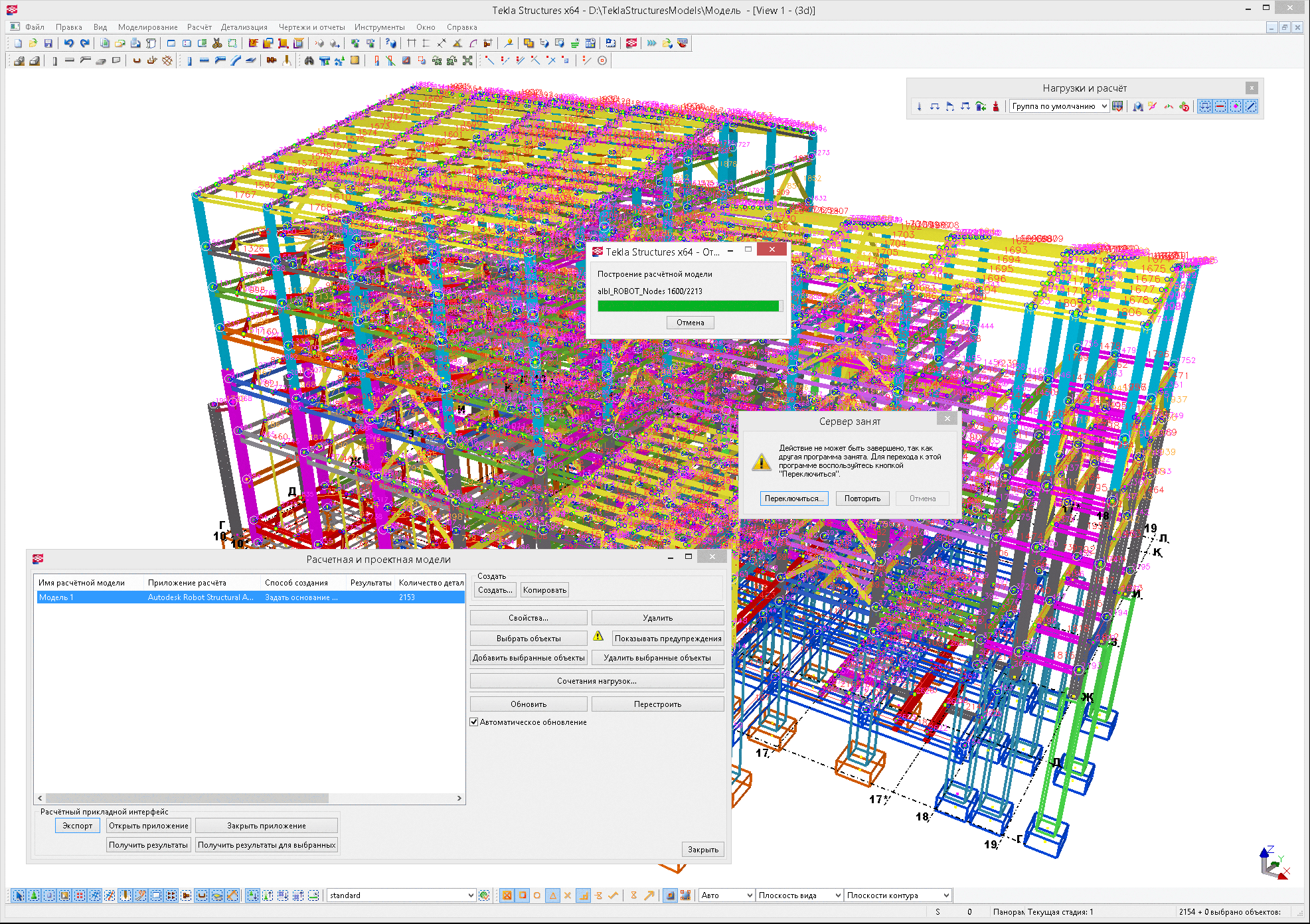

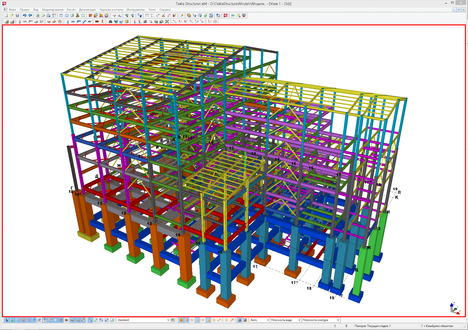

На а моем примере:
1. строим модель в текле Рис. 01
2. корректируем расчетную модель (ставим где надо шарниры и заделки, как и в любых других расчетных прогах + задаем сочетания нагрузок, хотя сочетания делать в Роботе удобнее) Рис. 02. Если у вас есть пластины в свойствах делаем как на Рис.03
3. экспорт в робот Рис. 04
4. расчет
5. передача данных в Теклу

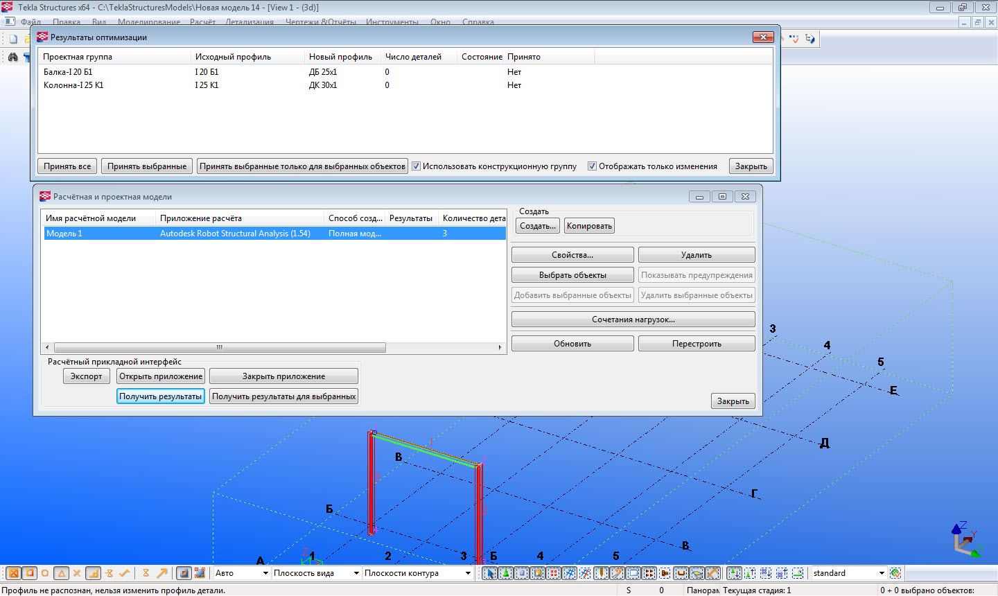

ROBOTMaterialMapping.cnv - думаю здесь надо править

Проект выполнили в Текла расчет сделали в Robot Structural Analysis.
Пример расчета выкладываем, может кому то пригодится.
http://topengineer.ru/uslugi/km

И это сделал, а "усилия на концах" так и не появляются в пользовательских атрибутах. Профили из Робота получаю Наверное хитрость какая-то есть... Подскажите как у вы это делаете?Set the following environment variables in user.ini for for the Robot link in order to receive forces and changed profiles from Robot:
set XS_AD_GET_RESULTS_FORCES=TRUE (the default is FALSE)
set XS_AD_GET_RESULTS_DESIGN_VALUES=TRUE (the default is TRUE)
А ты нажал принять в текле?
Все получилось. Спасибо! Хотя и не пойму почему вчера не получалось, все нажимал, что и вчера. Скажите, а вы пользуетесь экселем для проектирования соединений по полученным усилиям или это морока?
В прошлый раз ты банально не дождался. Экспорт идет далеко не 1 секунду.maxcim856 писал(а):Все получилось. Спасибо! Хотя и не пойму почему вчера не получалось, все нажимал, что и вчера. Скажите, а вы пользуетесь экселем для проектирования соединений по полученным усилиям или это морока?
Рабочие модели в 400 т экспортирует 15-20 мин
При этом открывает робот и закрывает его сам. Так и должно быть.

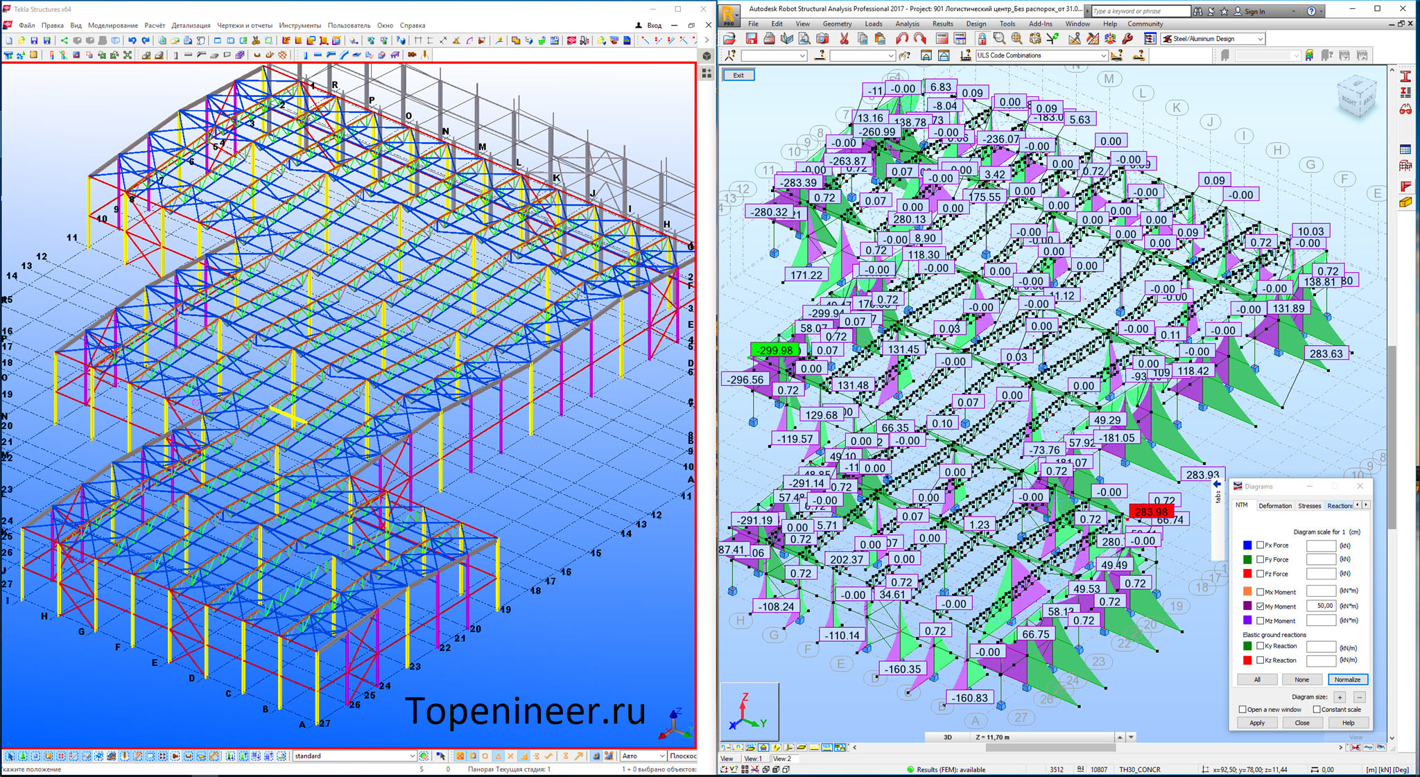

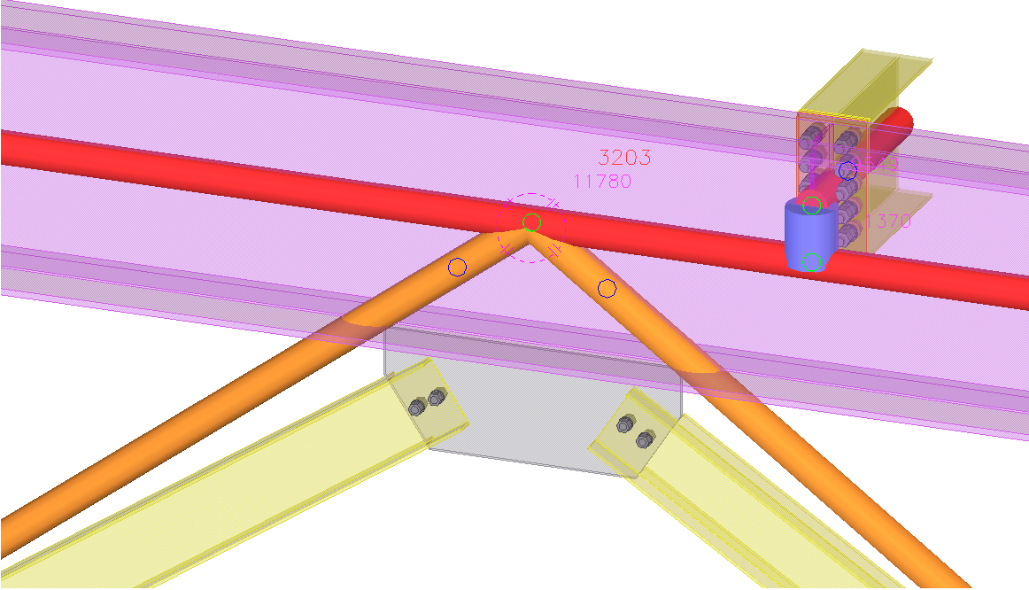

Пример того как линк интерпретирует модель в расчетную. Крутотень.
Геометрия интерпретируется автоматом.

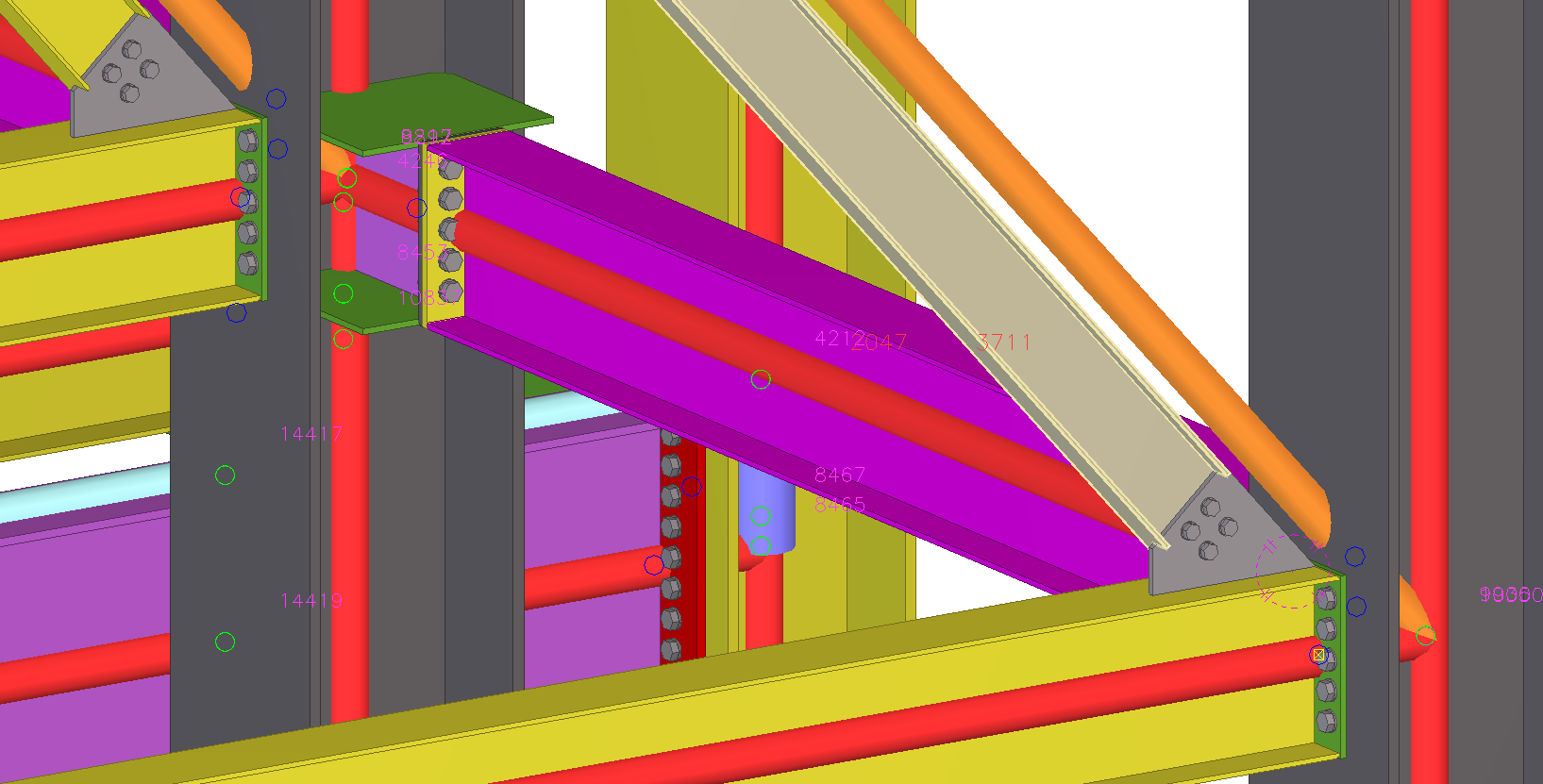

Чего только шарниры в жестких узлах делают?)
А как ты иначе собирался связать балки на разных высотах?Zezza писал(а):Чего только шарниры в жестких узлах делают?)
Центра балок то по высоте не совпадают.
Я не про то. У тебя в аналитике шарики шарниров синие стоят, хотя сами узлы жесткие, насколько я понимаю. Высота роли не играетТаран Д. А. писал(а): А как ты иначе собирался связать балки на разных высотах?
Спорить не буду, я немного разбираюсь в "расчетах". Я работал в таких "конторах" где конструкции всегда рассчитывались, в других работать не приходилось.Таран Д. А. писал(а):Делается но сложно. Для начинающего явно не подойдет. Вообще я пока не видел программ в которых этот момент был бы реализован и толком да еще и стратифицирован. Тут дело не в самом роботе.100k писал(а):Robot это конечно чудесно.
Только не понятно как быть с "пульсаций". СП в этом смысле гораздо "хуже" СНиП. Ну и в пром зданиях если есть несколько кранов то для Robot это тоже беда.
В расчетных моделях вообще всегда море сложностей. Модель в любом случае получается упрощенной моделью реального здания - она в любом случае упрощает реальные процессы.
Лично я считаю, что расчет сделанный хотя бы в одной программе значительно лучше чем сделанный проект на глаз. А так как я сам часто бываю в других конструкторских бюро да и сам работал в разных фирмах могу утверждать что половина зданий вообще не рассчитывается никем. Тут не до пульсаций.
Печалька.
А "пульсация" реализована в МикроФЕ Скад Лира.
Эта схеме сгенерирована автоматом. Разумеется она предполагает дальнейшую работу над моделью.100k писал(а):Спорить не буду, я немного разбираюсь в "расчетах". Я работал в таких "конторах" где конструкции всегда рассчитывались, в других работать не приходилось.Таран Д. А. писал(а):Делается но сложно. Для начинающего явно не подойдет. Вообще я пока не видел программ в которых этот момент был бы реализован и толком да еще и стратифицирован. Тут дело не в самом роботе.100k писал(а):Robot это конечно чудесно.
Печалька.
Я просто показывал пример того как схождение осей в связях само делается и как различается.

Подскажите, как можно найти предупреждение (ошибку) на виде модели?
- Danila_ZLT
- Сообщения: 603
- Откуда: Златоуст
По ID искали?
По мне так проще в Робот уже взять модельку с этими предупреждениями, я особенно говорю про жесткие вставки, там посмотреть, где они и постирать их в Текле уже. В Роботе они настолько большими и наглядными отображаются, что и искать не надо, вряд ли промахнешься. Все равно в Робот несколько раз перекидывать, там ошибок бывает при расчете куча, изменяемость к примеру.
Если ж в Текле, то конечно по ID.
В роботе все вставки можно удалть кликом в деревеZezza писал(а):По мне так проще в Робот уже взять модельку с этими предупреждениями, я особенно говорю про жесткие вставки, там посмотреть, где они и постирать их в Текле уже. В Роботе они настолько большими и наглядными отображаются, что и искать не надо, вряд ли промахнешься. Все равно в Робот несколько раз перекидывать, там ошибок бывает при расчете куча, изменяемость к примеру.

С недавнего времени, по непонятной мне причине перестало открываться расчетное приложение Robot при экспорте из Tekla, что произошло и как с этим бороться?
Никто не подскажет почему так получается, что когда пытаешься получить сечения для выбранных элементов из Робота, Текла пускай верно, но получает сечения для совершенно других элементов?
Номера элементов в обоих моделях совпадают, новые узлы и элементы не добавлялись ни в одну ни в другую модель, все привязки профилей прописаны.
До расчета из Робота все измененные сечения корректно вставлялись в Теклу.
Кто подскажет, в чем может быть проблема?
Картиночку бы приложил.
