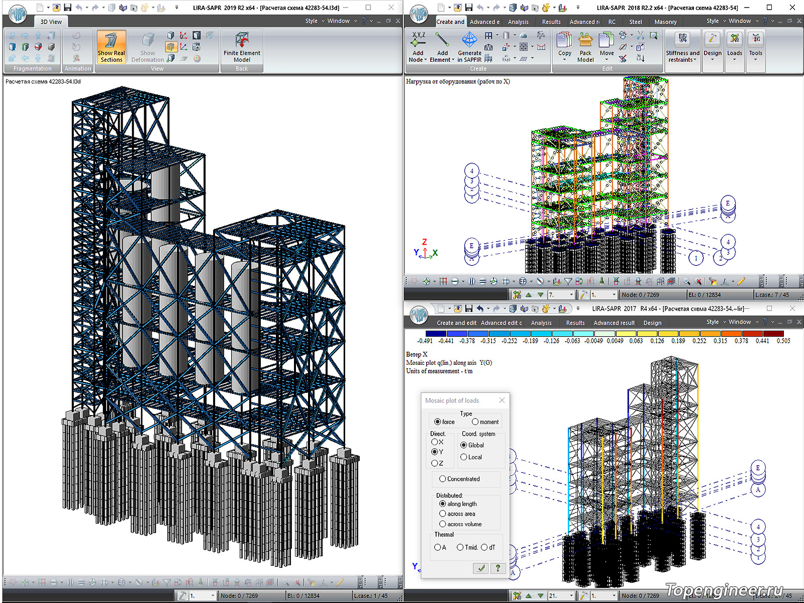

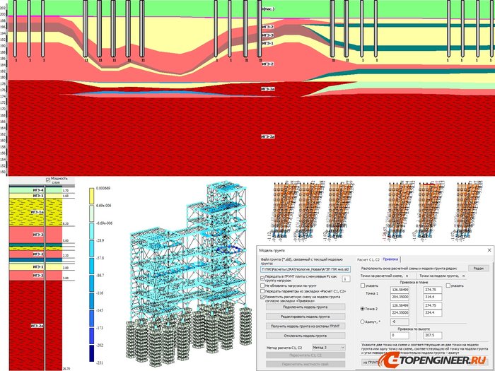

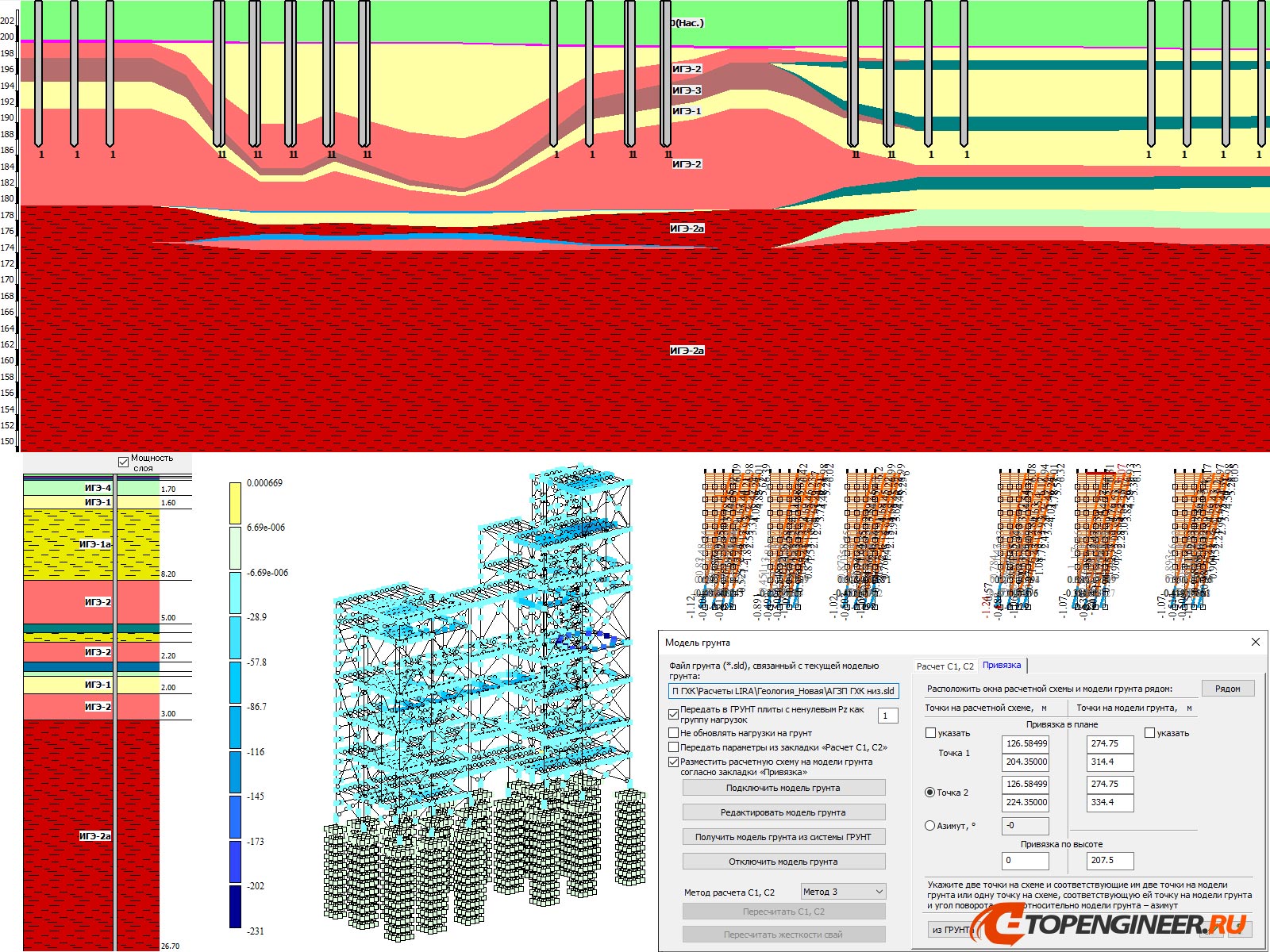

Мрз в лире...ну-ну.
Грунт покажите и взаимодействие свай, заданных стержневыми элементами с грунтом.
Или просто пружинки по Z на концах свай поставили?![Очень доволен :D](./images/smilies/icon_e_biggrin.gif)

Грунт разумеется есть.

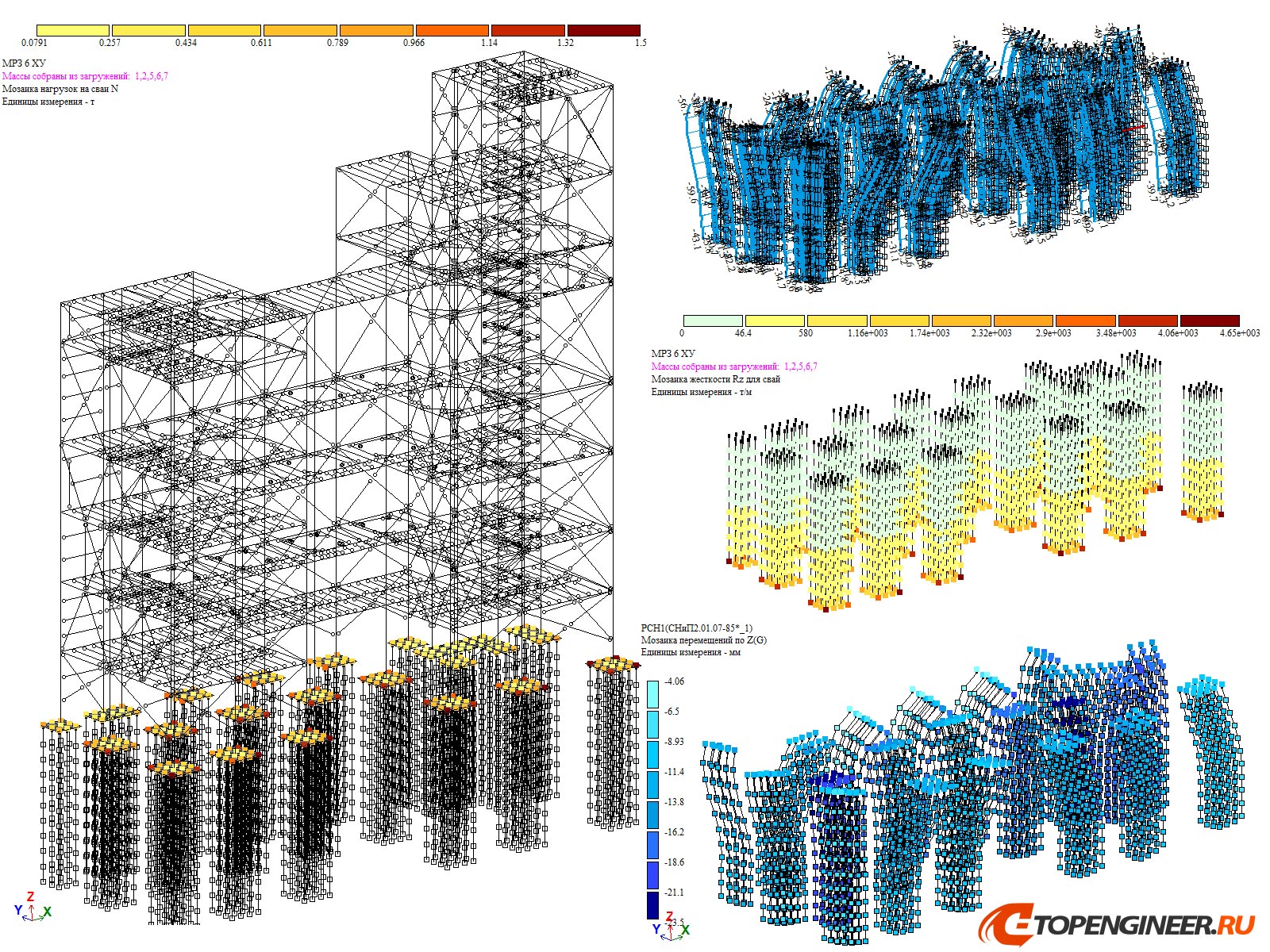

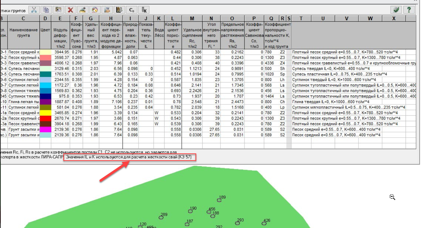

Ну все так как я и написал. 15 лет назад так считали. Надеялся увидеть что-то новое...
Конечных элементов грунта нет, просто визуализация, основанная на колонках скважин. КЭ57 - пружинки по Z, распределенные по длине сваи, моделирующие трение о грунт. Примитивно и неинтересно...
Я то надеялся грунты со сцеплением 0 кПа (каких полно в Крыму и на Имертинке), взаимовлияние, выдавливание грунта при забивке свай и дилантацию обсудить...

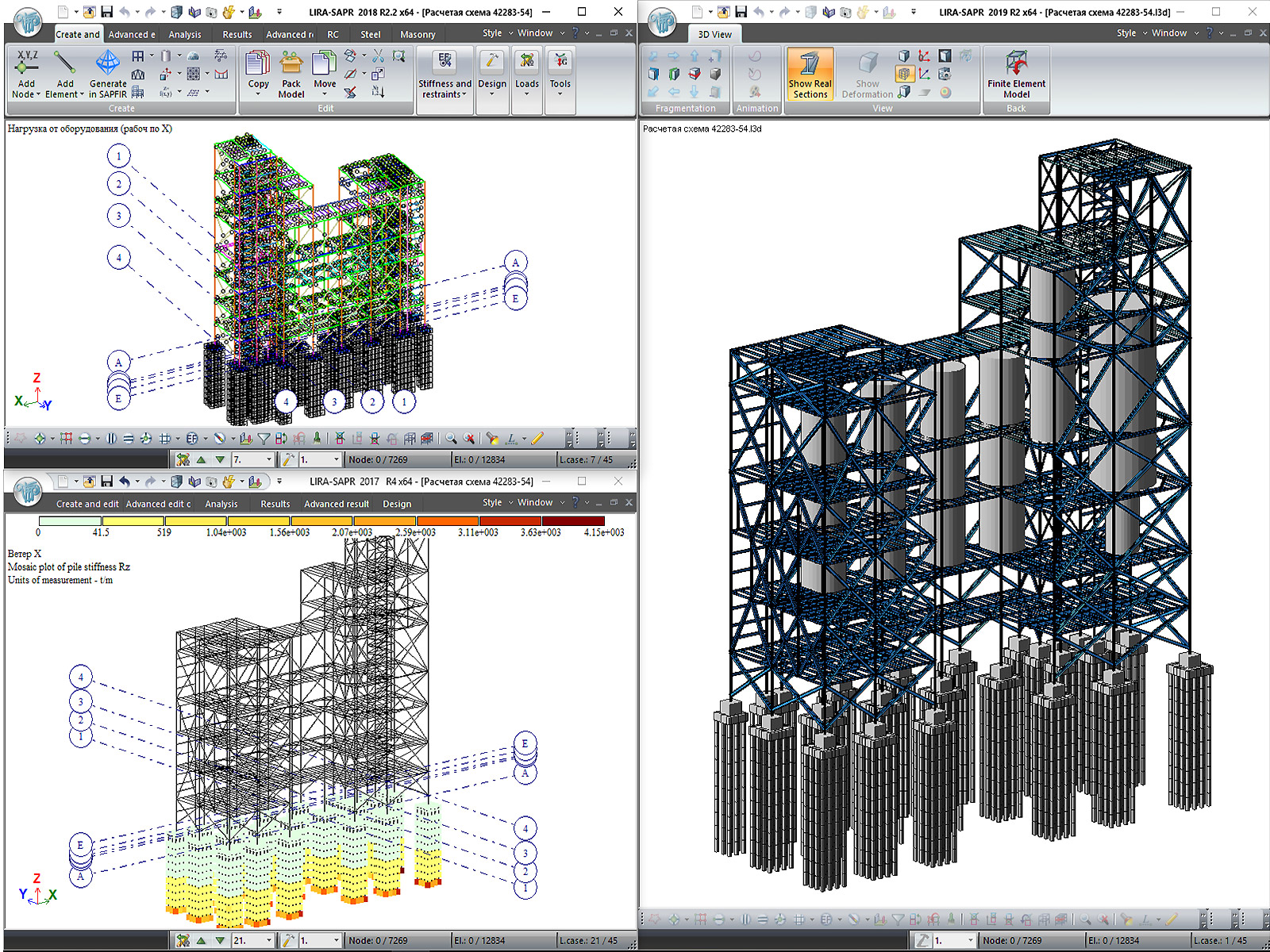

Можно конечно делать грунты из объемного элемента.CFIFT писал(а): ↑23 фев 2020, 11:48Всех с праздником мужики!
Но тут возникает много других проблем с дальнейшей работой с грунтами.
Особенно сильно это влияет на скорость расчета.
Даже на самом топовом железе наши модели считаются около суток.
Умножить это значение еще в несколько раз будет неразумно.
Можно посчитать конечно и сравнить но особой разницы не будет.
Даже сами лировцы рекомендуют именно используемый нами метод.
Любая расчетная схема является упрощенной моделью реального процесса. Тут надо вовремя остановиться чтобы не впадать в маразм.
Хотелось бы взглянуть на ваш пример. И в какой программе 15 лет назад это можно было посчитать.

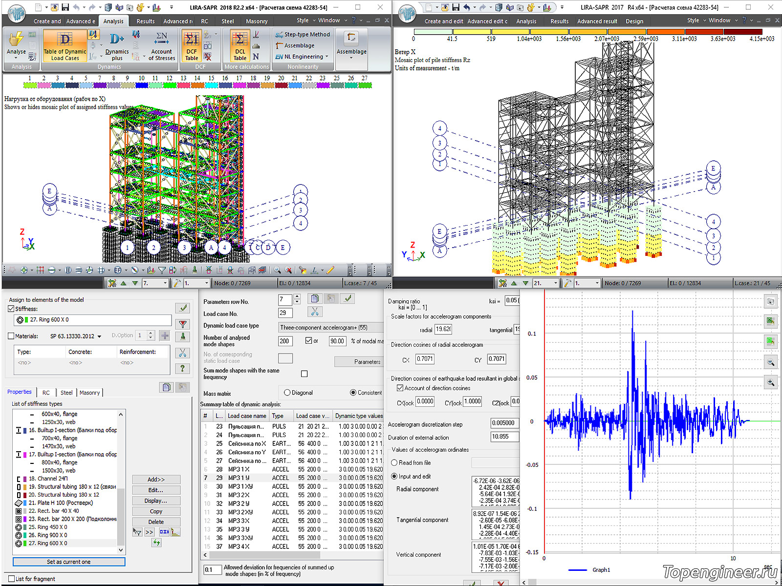

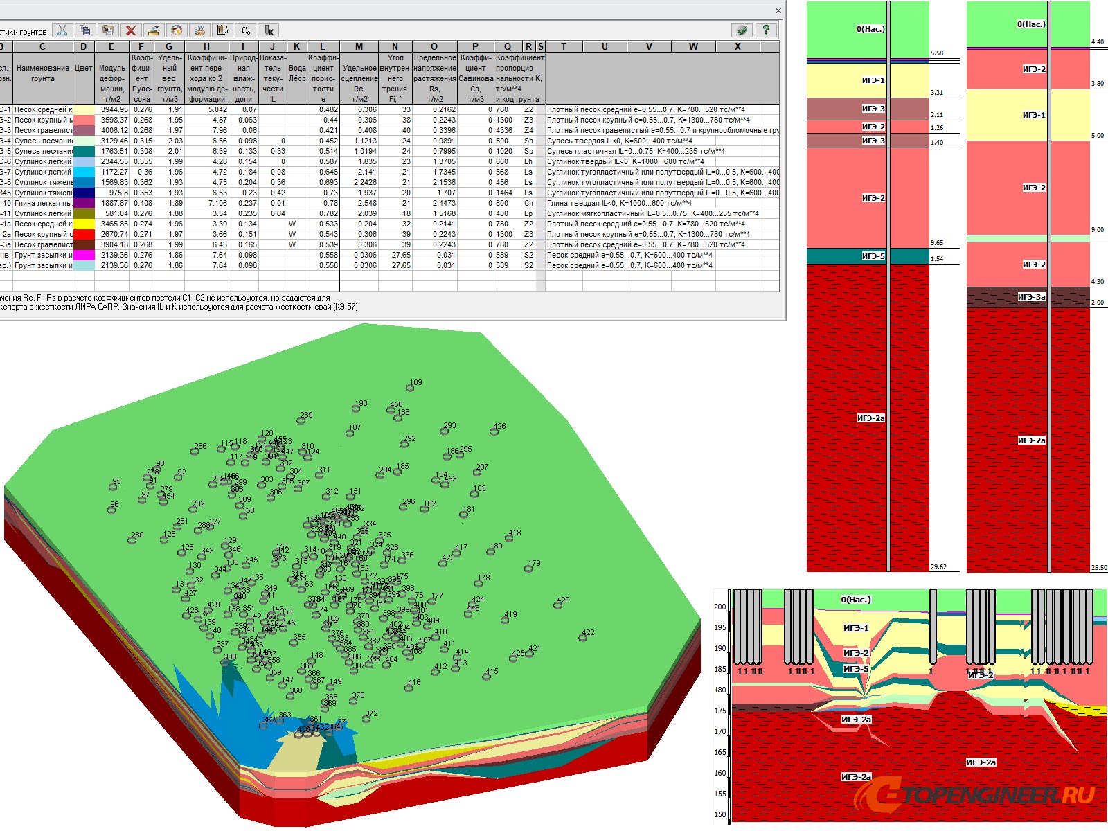

Время летит быстро... Начинал на SCAD 7.31 с появившимся тогда мультифронтальным методом... Это было в 2002 г, почти 18 лет назад. И лира тоже была... 9,0 или 9,2 уже не помню...
Стержни, пластинки, пружинки, к-нты постели. Ничего принципиально не изменилось...
Да, конечно, в новых версиях стало гораздо удобнее, ручные операции автоматизировались, кнопка отмены нормальная появилась, под новые нормы подстроили...молодцы ребята, работают...
Я не против Лиры, Скада, какой-нибудь сарай по быстрому посчитать и сейчас активно пользуюсь... да даже и что-то побольше, типа подземных резервуаров размером с пятиэтажный дом, закопанных где-то на южном дублере Кутузовского у вас в Мск...
НО когда сложные грунты, большие свайные поля, влияние на рядом стоящие здания или сейсмика - только объемные КЭ. Тут упрощать нельзя...даже лидерные скважины не всегда в помощь.
Для тяжелой задачи и инструмент соответствующий
За 18 лет не помню модели, которая считалась более суток, включая стадионы и 100 метровые высотки в сейсмике....хотелось бы взглянуть на вашу модель, которая несколько суток в Лире считается...
Ансис 2 млн. объемников за 4-5 часов переваривает не на самом топовом железе, лишь бы оперативки хватило...
На мой вопрос в личке так и не ответил...
