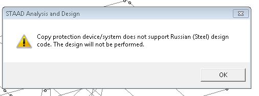

Я подключил STAAD.Pro к Tekla в качестве программы анализа. При выполнении экспорта модели система выдает ошибку: Copy protection device/system does not support EC3 design code. Подскажите пожалуйста, как можно решить эту проблему?

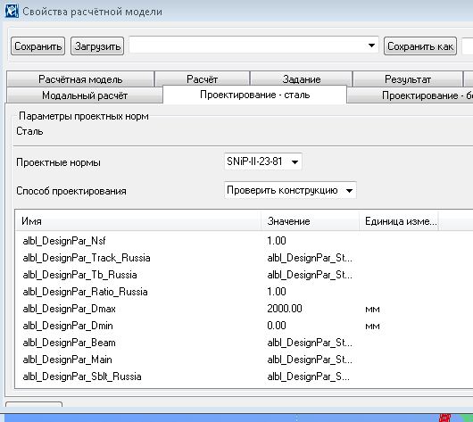

поменяй тут
Re: Связь Tekla Structures с STAAD.Pro
Спасибо огромное, у меня анализ теперь запускается. Правда просто изменить проектные нормы с EC3 на CM66 не помогло, программа начала также ругаться на CM66. Пришлось изменить способ проектирования на None. Только после этого она успокоилась родимая. Просто самостоятельно я бы никогда не нашел этот пункт меню, благодарю Вас.

У меня Текла 16 и StaadPRO 2007. Я выполнил схему в Текле и экспортирую модель с нагрузками в СТААД. При запуске расчета выдает ошибку Copy protection device/system does not support Russian (Steel) design code.
В Текле задано металлокаркас, проектные нормы СНиП
