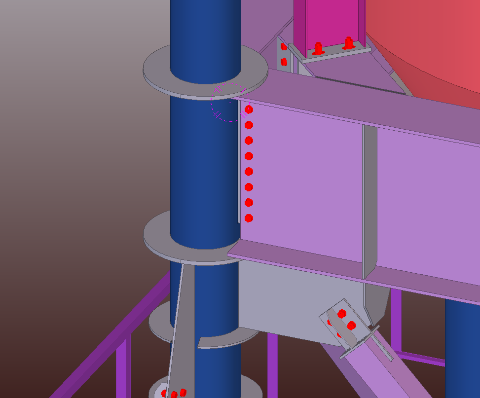

Задача: нужно конвертировать геометрию стальных нестандартных узлов в расчетную программу из модели теклы. Узлы нужно переводить пластинами или, лучше бы, твердотельными элементами. Расчет нужен для определения приведенных напряжений в металле. Есть идеи? пример узла привожу.

готовое решение не подходит?
IDEA StatiCa

При шаге влево-вправо от ортогональности коряво передает геометрию, бились долго, но закинули эту идею. Не работает корректно с трубами, сваркой по дуге и т.п.

При поиске решения наткнулся на интересный объект http://topengineer.ru/sample/3dmodel/pr ... potsentrov , где авторы (видно в конце) используют Ansys для расчета узлов. Расскажите, пжл, об общих подходах к экспорту модели из теклы для импорта а ансис.
