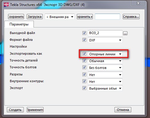

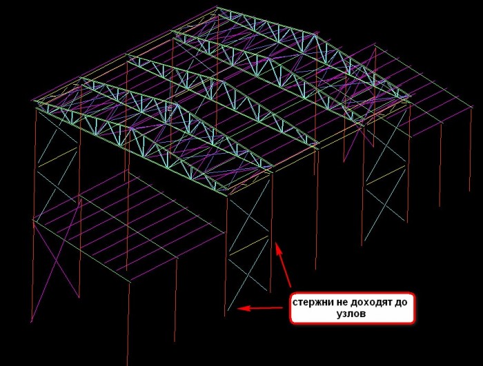

Использую экспорт модели в объемный dxf для последующей передачи в Лиру. Однако, при включенной вкладке "Экспортировать как" "Опорные линии", модель все равно экспортируется по центральным линиям (без сходимости стержней в узлах). Кому-то удавалось решить экспорт стержней по опорным линиям?

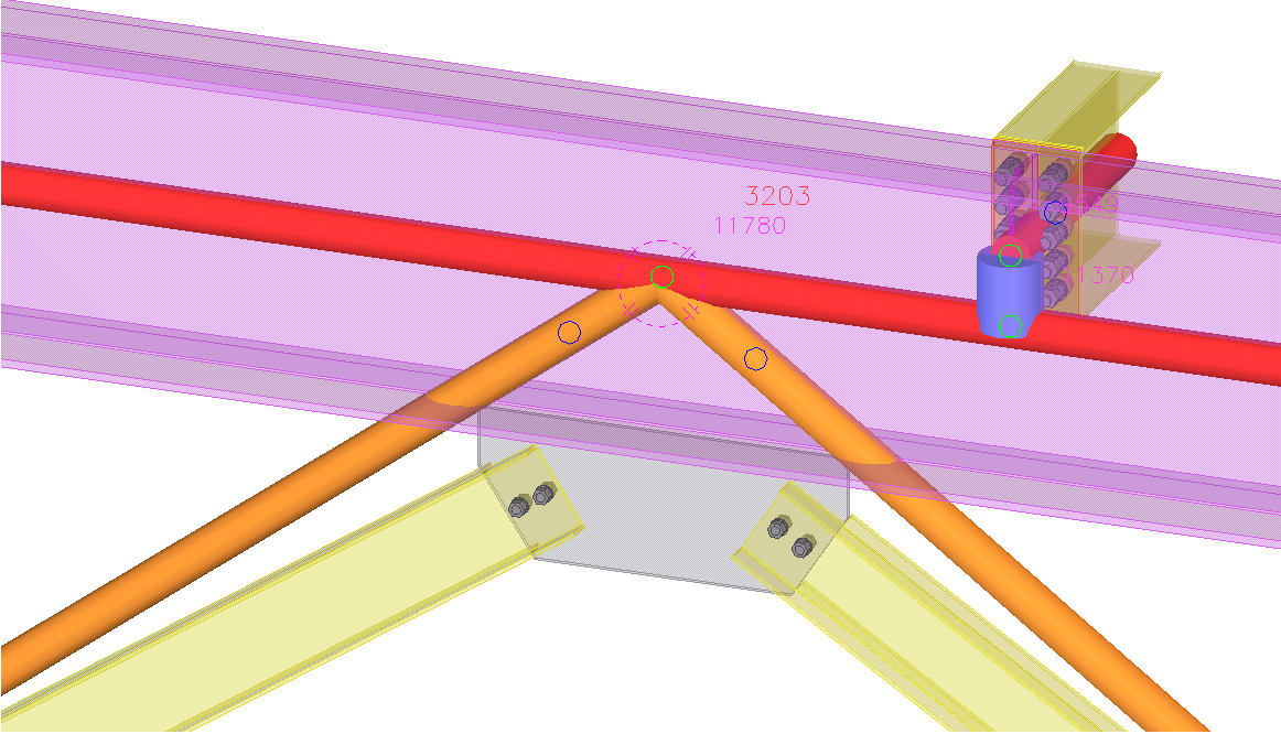

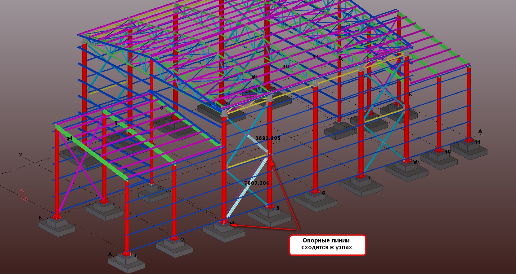

Сообщение DrBianko » 27 ноя 2015, 18:28
Эскпортирует Tekla опорными линиями, только с учетом узлов
