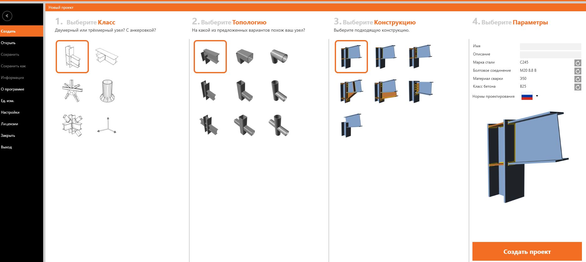

Интерфейс программы довольно простой, все понятно. Есть много шаблонов, которые сильно облегчат работу. К тому же сетка конечных элементов создается автоматически.

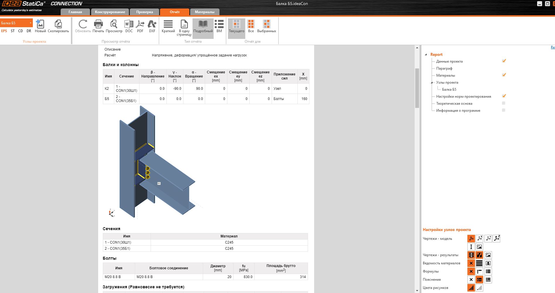

А как в IDEA Statica оформить результаты расчета? Есть ли такая возможность?
RomanRR
Сообщения: 67
Re: Чем IDЕА Statica отличается от других программ
Сообщение RomanRR » 27 май 2020, 10:43
Здесь предусмотрена специальная вкладка "Отчеты", где можно настроить вид отчета и его формат
