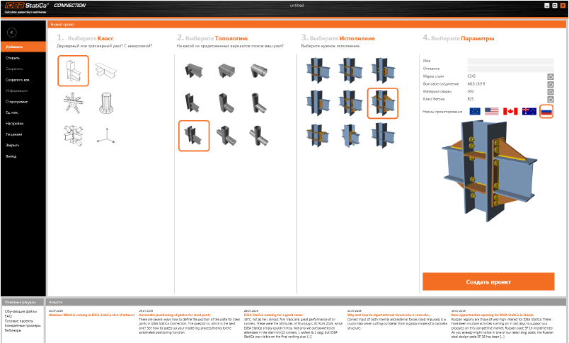

Стартовую страницу Вы уже видели. После нажатия на кнопку «Connection» мы попадаем в дис-петчер создания нового узла:
Re: Диспетчер создания модели в IDEA StatiCa
Сообщение Yura » 03 апр 2020, 14:22
Что тут у нас? Нам сразу предлагают создать модель соединения, нажав на большую оранжевую кнопку «Создать проект». Для получения узла, показанного на рисунке выше, не нужно вручную создавать элементы, моделировать болты, высчитывать расстояния между ними и копировать их, задавать свар-ные швы и ломать голову над тем, какую диаграмму работы принять для болтов и сварки. Мы просто выбираем нормы проектирования (жмём на родной триколор), марку стали, класс болтов и материалы сварки и затем кликаем на большую оранжевую кнопку.

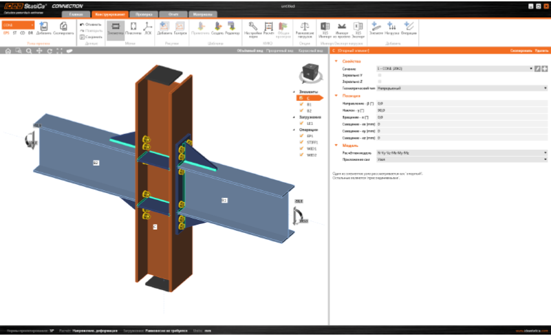

Вжух, и перед нами готовый узел с нагрузками:
