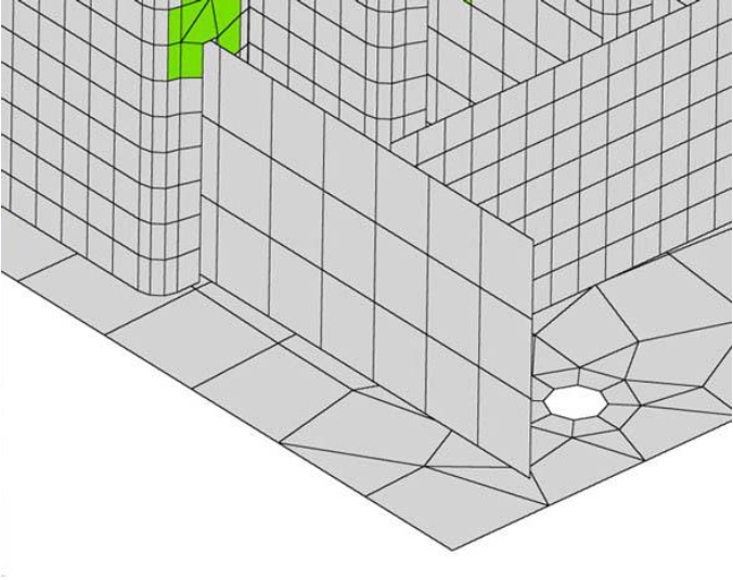

В том-то и дело, что для полноценного использования IDEA StatiCa Connection не нужно быть экспер-том в области МКЭ. Работая с программой, вы редко будете сталкиваться с настройками МКЭ расчёта и параметрами сетки КЭ, если вообще будете. Причина здесь в том, что IDEA StatiCa Connection разра-батывалась вместе с ведущими экспертами в области проектирования и расчётов соединений стальных конструкций, которые помогли доработать аналитический движок программы и сделать IDEA StatiCa Connection удобной для использования в рабочем процессе инженеров-конструкторов
Re: Нужно ли быть экспертом в МКЭ, чтобы работать в IDEA Connection?
Сообщение Yura » 03 апр 2020, 10:33
Говоря другими словами, вам не нужно думать о том, как правильно смоделировать болт, выбирая подходящий закон нелинейного деформирования или о том, как лучше задать контакт вокруг отвер-стия. Вы просто задаёте монтажные операции – подрезки, сварку, болты и т.д для получения нужной геометрии, как будто бы вы работали в производственном цехе. Затем к модели прикладываются уси-лия и выполняется расчёт и выводятся результаты и выполняются проверки по выбранным нормам проектирования. Если какая-то из проверок не выполняется – геометрия корректируется и расчёт вы-полняется повторно. Вот и всё.
Сообщение Yura » 03 апр 2020, 10:34
Решатель для IDEA StatiCa Connection разрабатывался исключительно для задач такого рода и с чистого листа. Разработка обобщила в себе знания из многих смежных областей, таких как авиационная про-мышленность, где МКЭ используется в последнее время на более продвинутом уровне, чем в строи-тельстве. Задача состояла в том, чтобы воспроизвести реальное поведение узла и оптимизировать сетку конечных элементов в соответствии с требованиями практических расчётов (к примеру, в местах крепления одной пластины к другой в IDEA StatiCa сетки КЭ пластин не согласуются друг с другом, как в другом ПО, а напротив, пластины соединяются друг с другом через сварные швы).
Таким образом, всё, что связано с сеткой конечных элементов и решателем, происходит в автоматиче-ском режиме. Это даёт пользователю возможность сосредоточиться на процессе моделирования и за-дания нагрузок.
