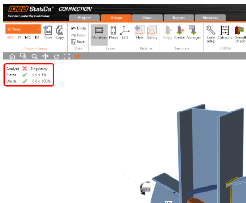

Что такое сингулярность в IDEA StatiCa?

Сообщение Yura » 03 апр 2020, 10:18
Сингулярность – это автоматическое предупреждение программы, которое говорит пользователю, что в модели имеются проблемы, не позволяющие выполнить расчёт. Как правило, это связано с отсут-ствием соединения (сварка, болты) между двумя пластинами и т.д. Предупреждение о сингулярности отображается в левой верхней части экрана сразу же после запуска расчёта, если в модели имеются соответствующие ошибки.

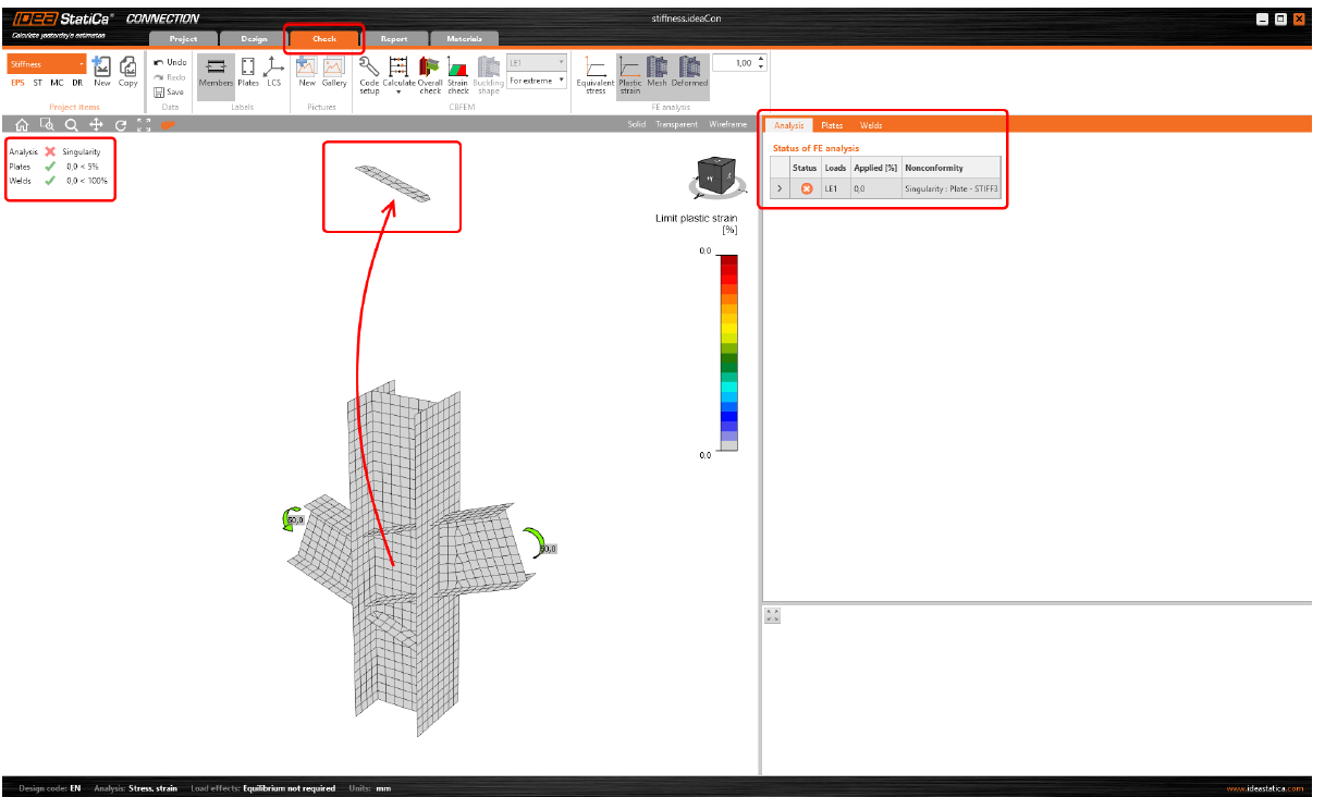

Re: Что такое сингулярность в IDEA StatiCa?
Перейдите на вкладку ленты Проверка и включите отображение деформированной схемы – на 3D виде будет показан проблемный элемент – он будет смещён относительно узла на некоторое расстояние.
