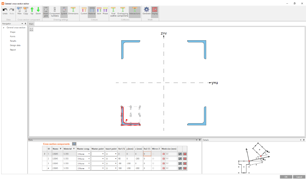

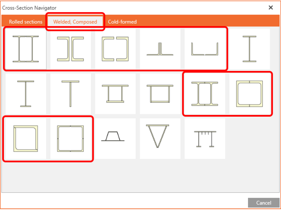

Для этого можно воспользоваться функцией Редактор сечений или создать своё собственное сечение с помощью Редактора сечений общего вида.
