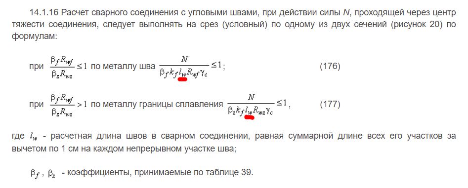

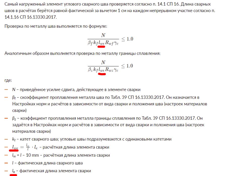

Добрый день! Может ли кто-нибудь объяснить что означает "фактическая длина шва" в IdeaStatica? Почему в IdeaStatica используют искаженные формулы для проверки сварных швов? Почему то используется lwe вместо lw. При этом дается пояснение, что lwe = (lw/l)*le - этого в СП 16.13330-2017 нет! Расчет в IdeaStatica по сварным швам получается какой то странный... На первой картинке скан из пояснений в IdeaStatica, ниже приведен СП.
