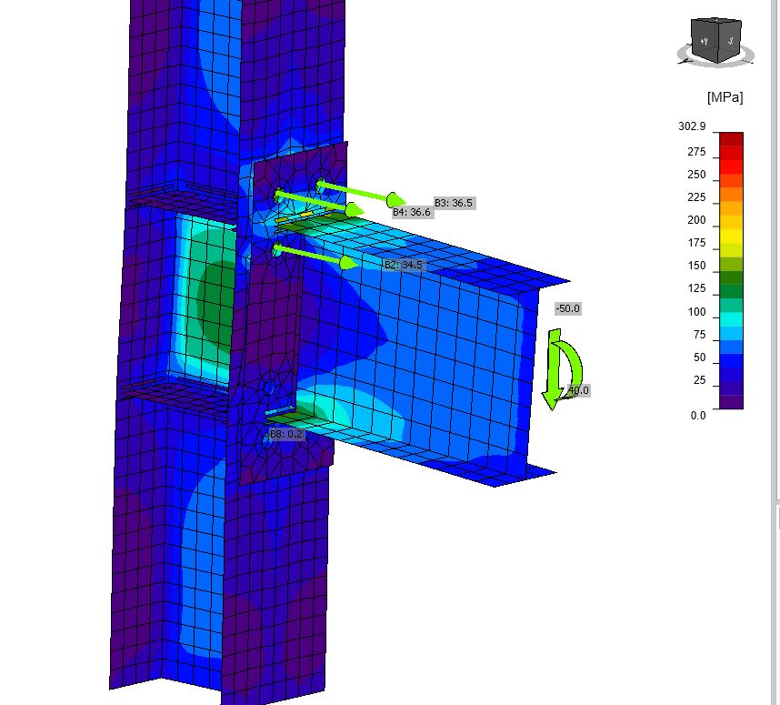

Вот пример расчета с толщиной фланца 20 мм. На рисунке есть усилия в верхних болтах. Их значения 34-36 кН.

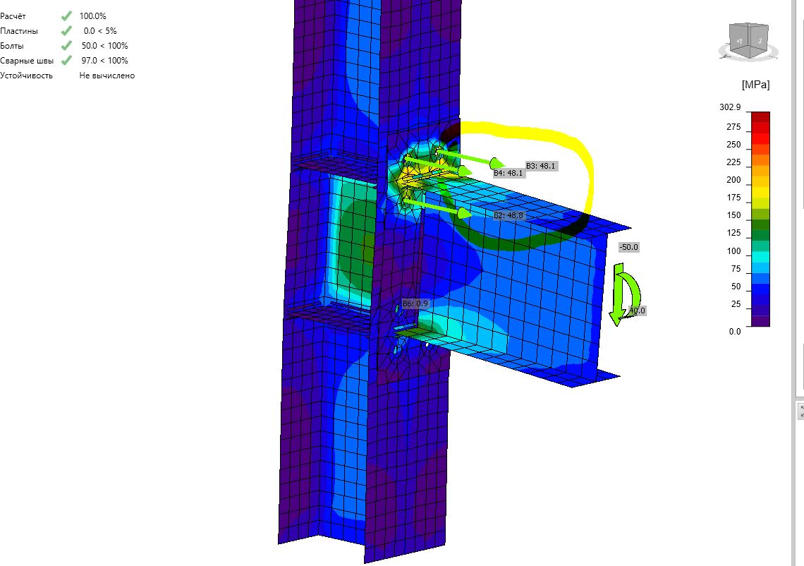

А вот тот же узел, но толщина фланца уже 10 мм. И обратите внимание на усилия в верхних болтах. Значения уже 48-49 кН.
RomanRR
Сообщения: 67
Re: Рычажный эффект в IDEA Statica
Сообщение RomanRR » 27 май 2020, 16:40
Это наглядно показывает что IDEA Statica учитывает рычажный эффект.
