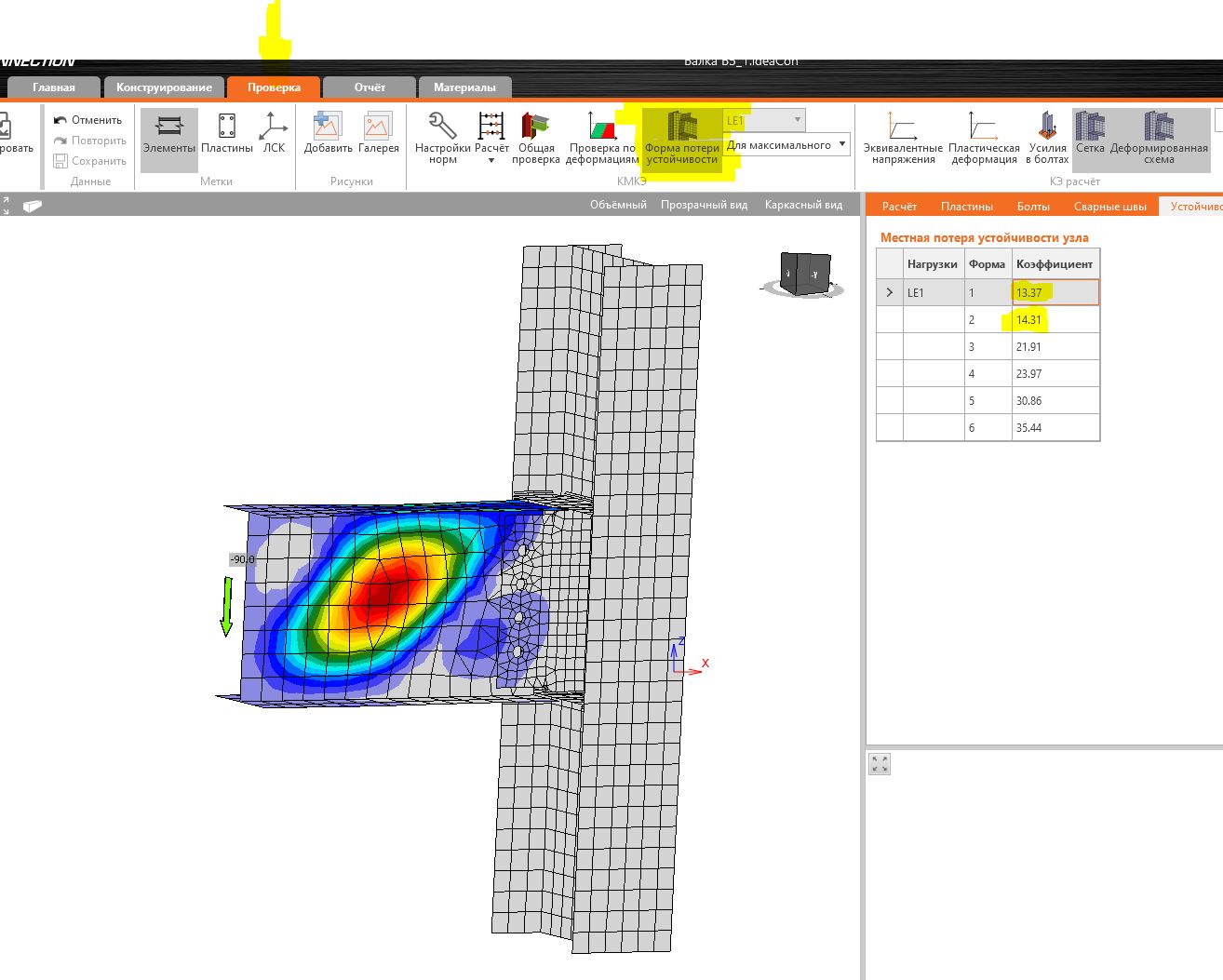

Поясните пожалуйста, откуда взялось число 15 при расчете устойчивости?

И как пользоваться результатами расчета на устойчивость?

Если полученные значения в таблице результатов больше 15, то все отлично. Если какое то из значений меньше 15, то нужно оценить, какая устойчивость теряется, местная, или общая.

После расчета на устойчивость на вкладке "Проверка" есть кнопка "Форма потери устойчивости". На изображении узла будет видно, какая часть элемента, или элемент в целом теряет устойчивость.

Не совсем ясно про местную и общую потерю устойчивости, поясните еще пожалуйста

В данном примере теряет устойчивость балка, и значения по первым двум формам меньше 15. Значит устойчивость не обеспечена. Если бы был какой нибудь вут в балке, и он терял бы устойчивость, то эта была бы местная потеря устойчивости.

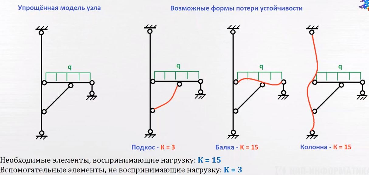

А для местной потери устойчивости тоже коэффициент 15?

Нет, для местной формы потери устойчивости коэффициент равен 3. Сейчас найду картинку, чтобы было понятнее

Вот поясняющая картинка

Отлично, спасибо! Теперь понятно!
