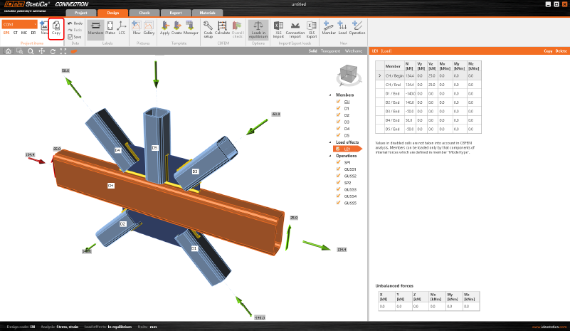

Первым делом произведём расчёт нашего сложного узла и оптимизируем его конструкцию. Теперь можем Скопировать его.

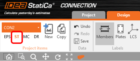

Теперь переключимся в режимах расчёта на ST (SТiffness, жёсткость).

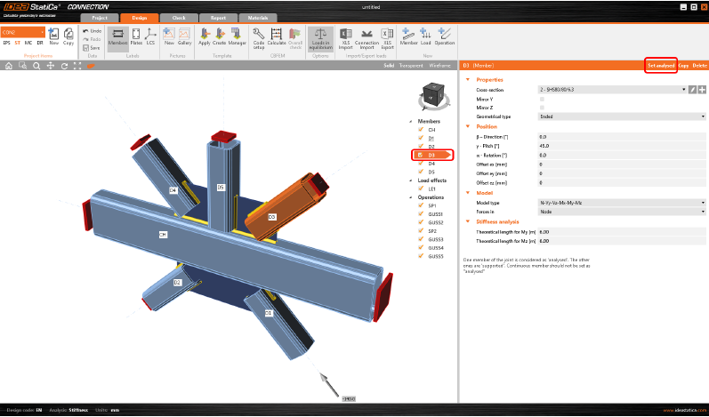

Далее выбираем расчётный элемент, щёлкнув на команду Сделать расчётным на оранжевой ленте в окне свойств элемента. Выполняем расчёт и оцениваем результаты.

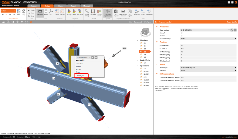

Если необходимо, мы можем Скопировать наш узел и выбрать другой элемент в качестве расчётного.

Аналогичные действия можно проделать с другим элементом. Таким образом, у нас будет один файл с несколькими расчётами всего за несколько минут.
