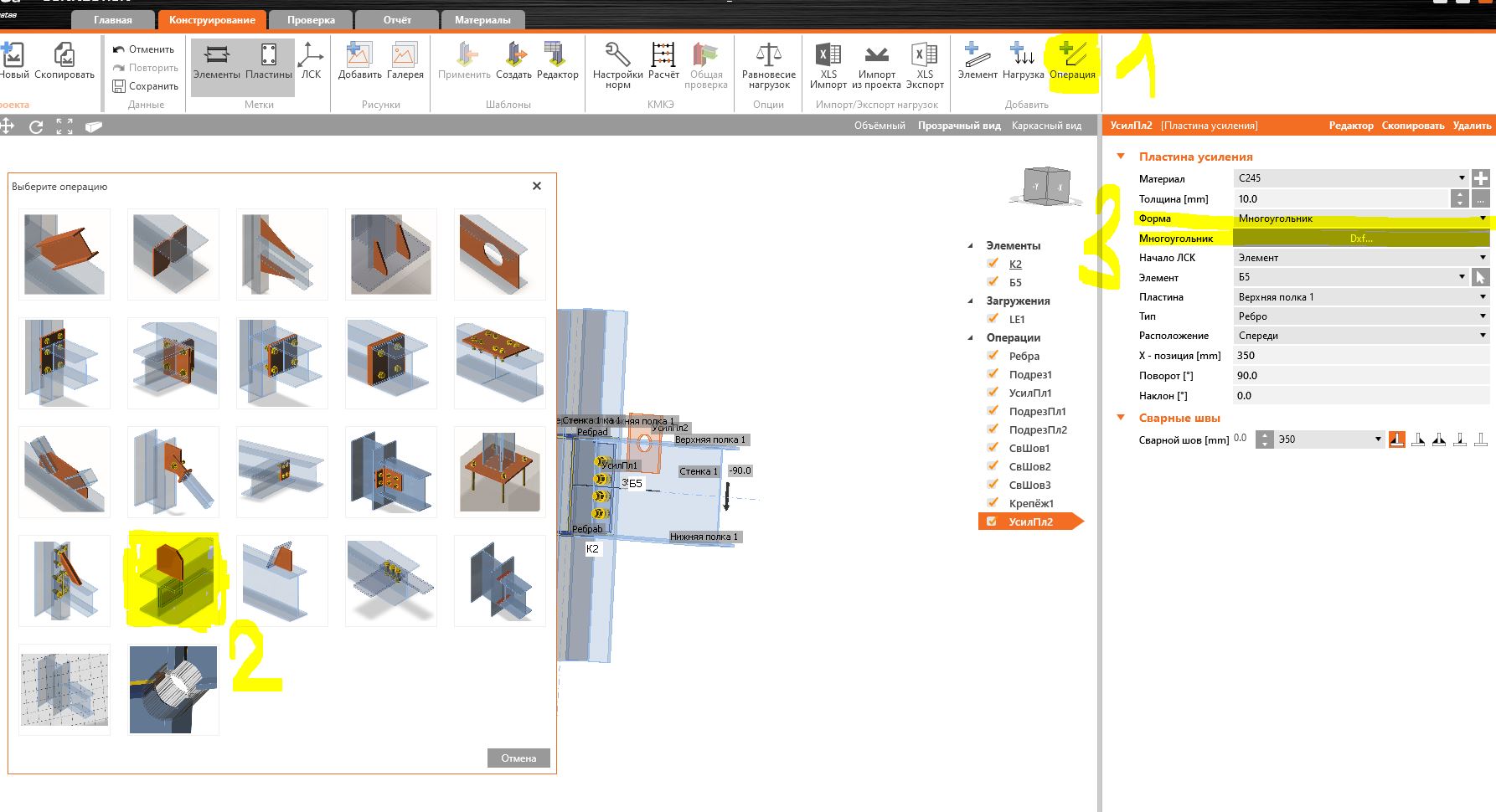

Да, в IDEA Statica есть такая возможность. Для этого нужно в операциях добавить "усиливающую пластину", а затем в строке "форма" пластины выбрать "многоугольник". Там появится активная кнопка "DXF"

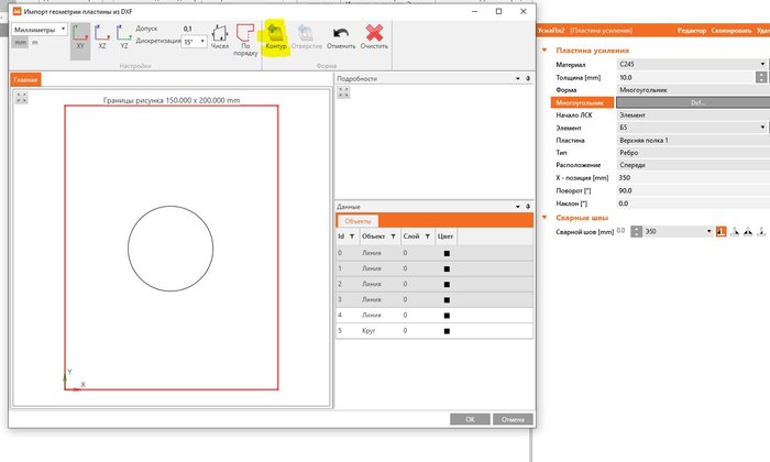

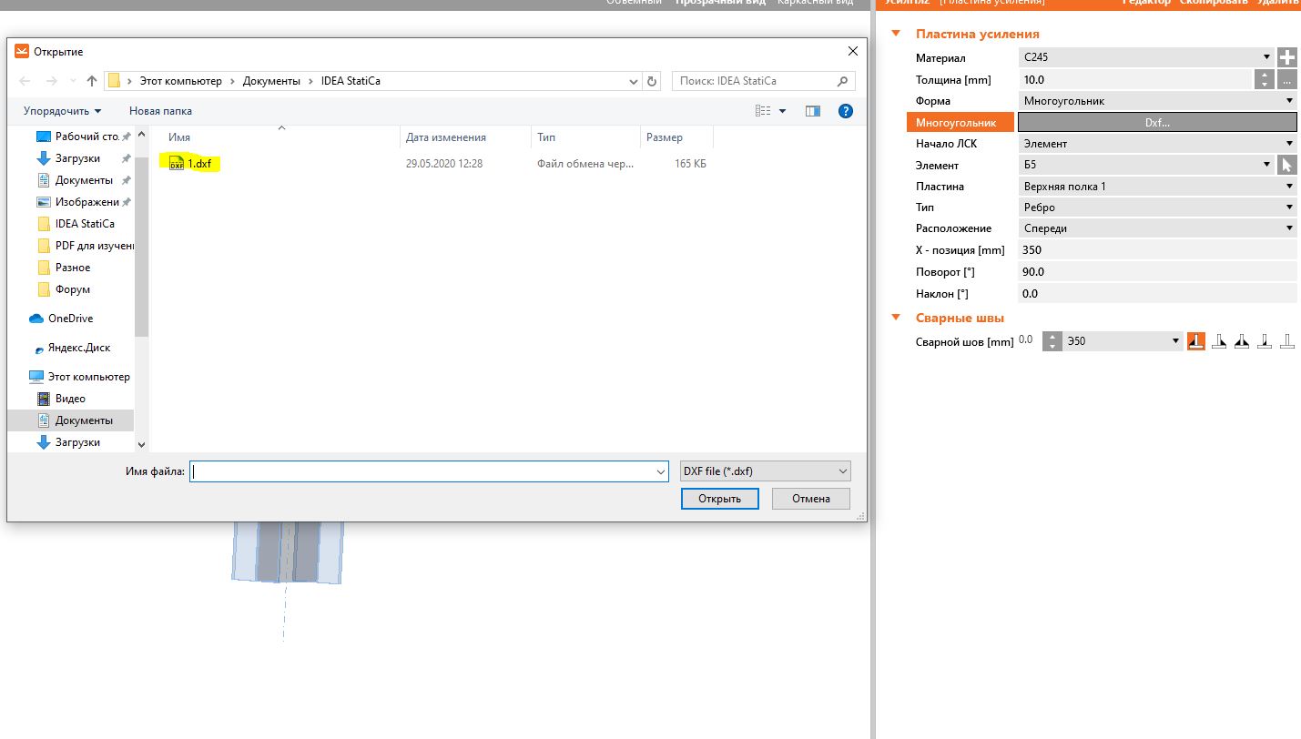

После нажатия на кнопку DXF откроется окно, где нужно выбрать файл в формате DXF с вашей деталью. Потом выделить контур, и нажать на кнопку "Добавить контур".

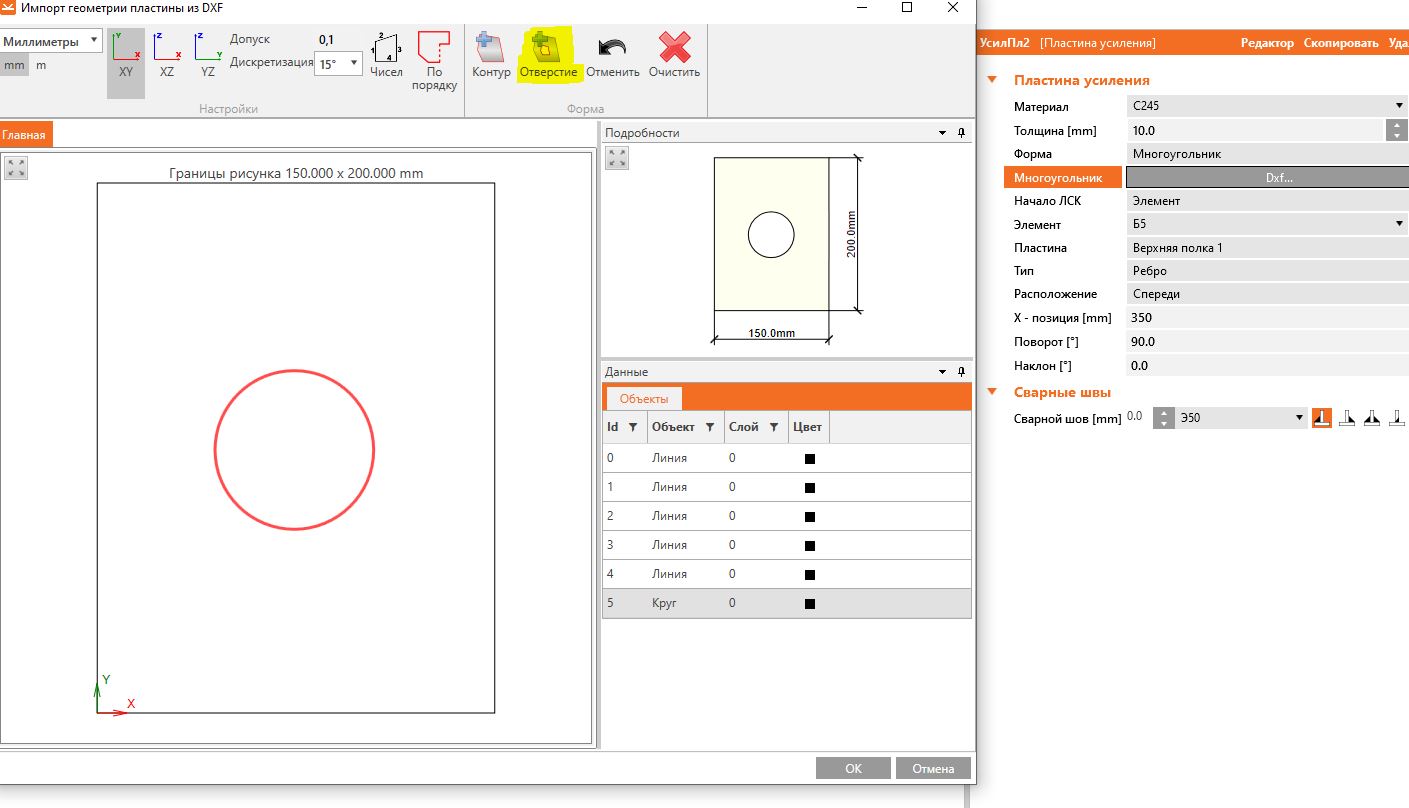

Также аналогично можно добавить отверстие
