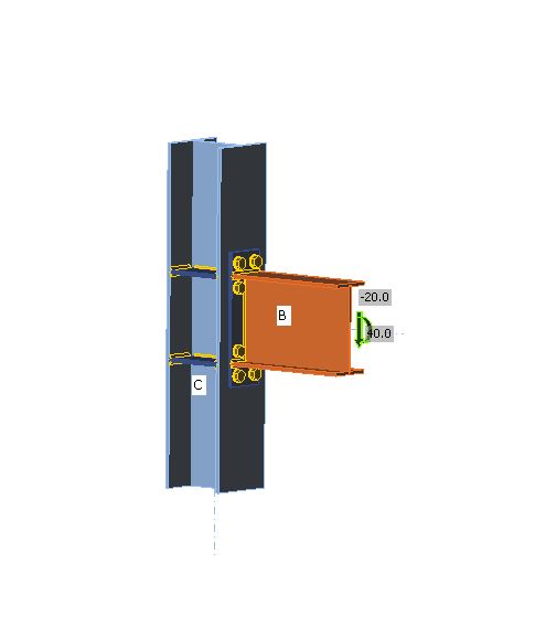

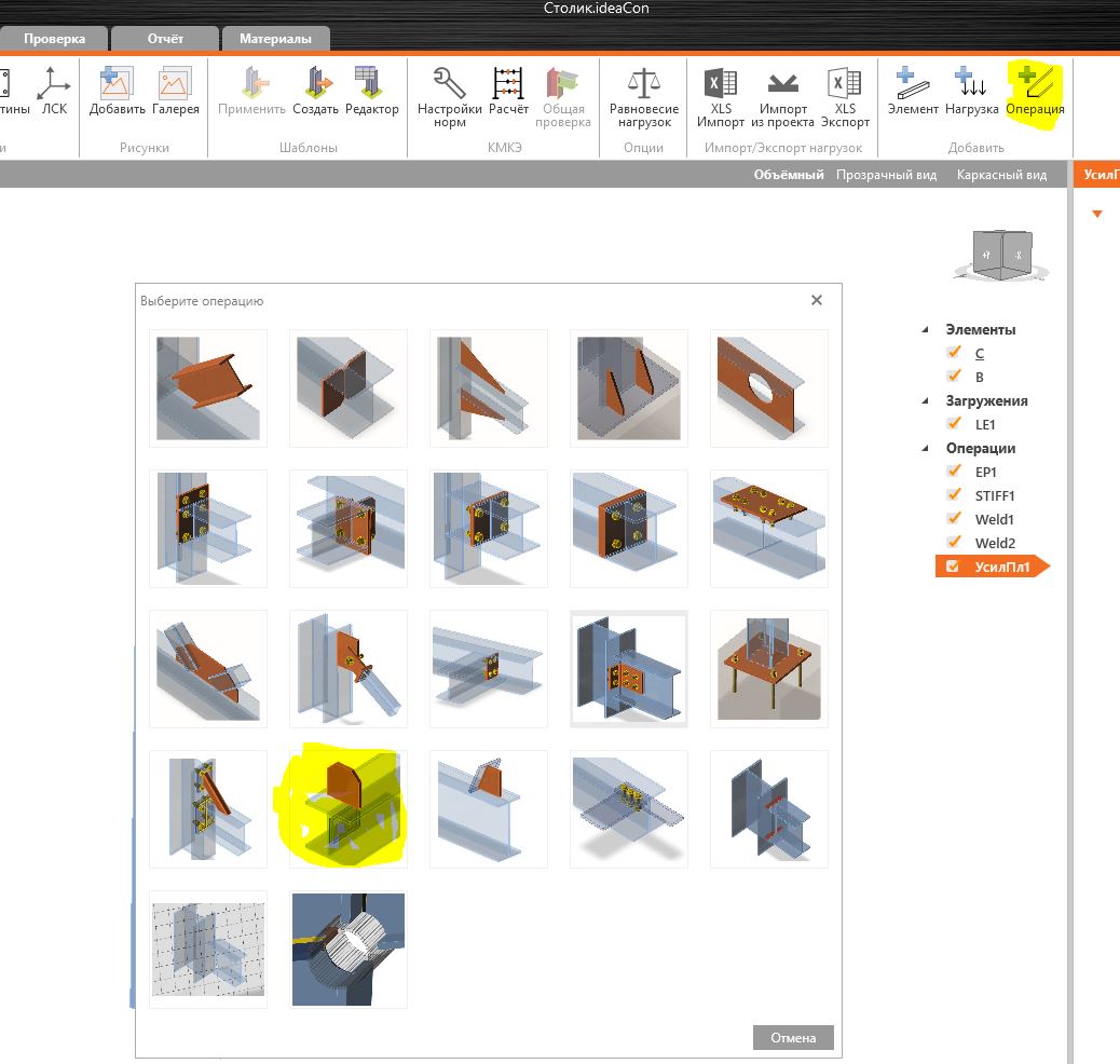

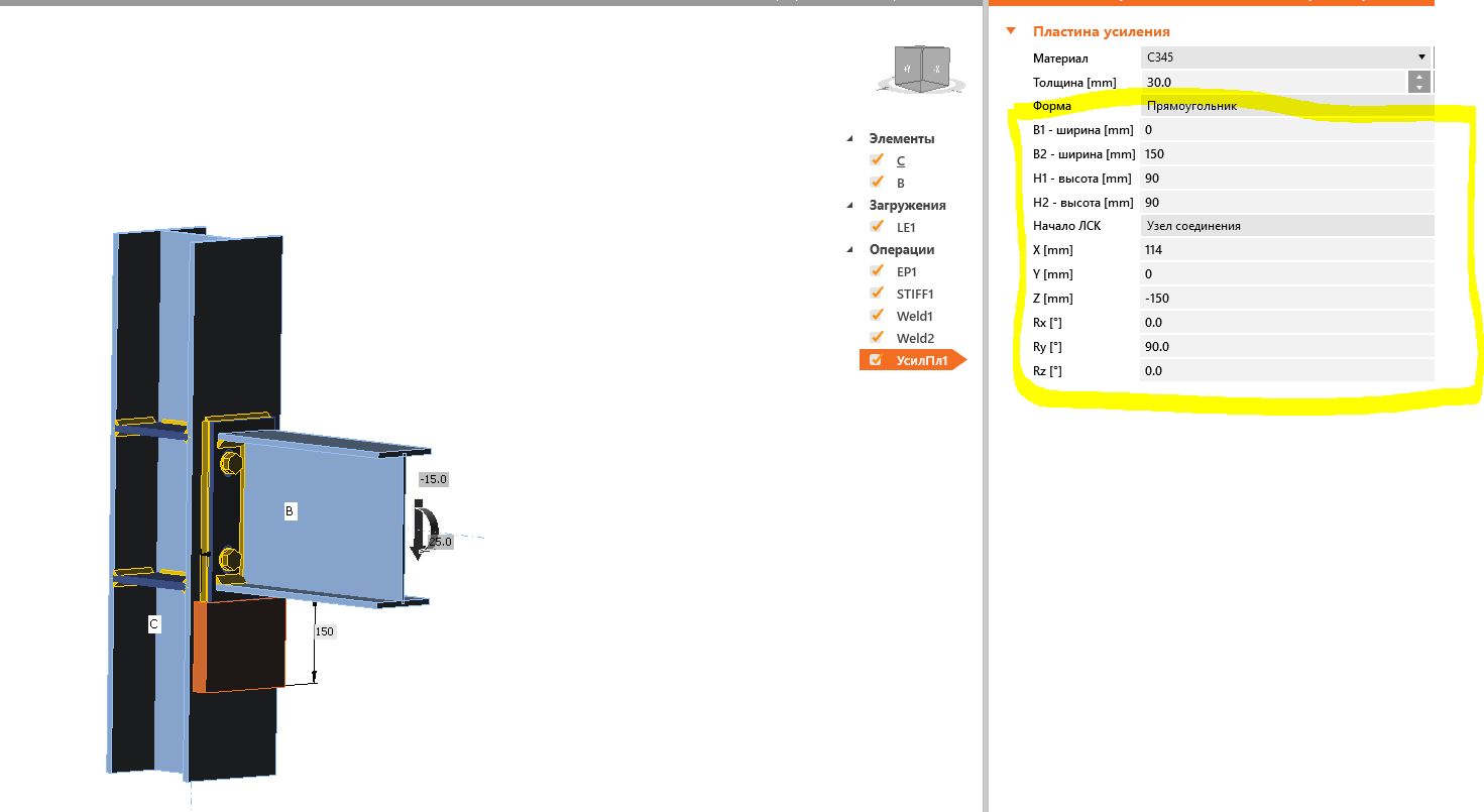

Как лучше добавить опорный столик в узел соединения балки и колонны?
RomanRR
Сообщения: 67
Re: Добавить опорный столик IDEA Statica
Сообщение RomanRR » 28 май 2020, 13:46
Опорный столик добавлется с помощью операции "Усиливающая пластина". Далее нужно просто настроить параметры расположения столика в узле, чтобы он занял нужную позицию

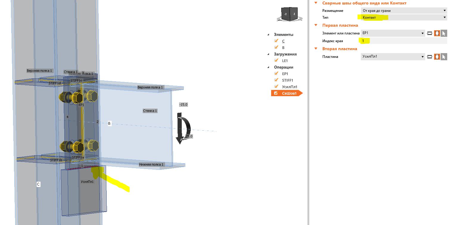

А вот еще вопрос по такому узлу: как замоделировать передачу усилия от опорного ребра балки на столик?
RomanRR
Сообщения: 67
Сообщение RomanRR » 28 май 2020, 13:56
Нужно в операциях добавить "Сварной шов или контакт" и в строке "тип" выбрать контакт. И соответственно настроить какая грань будет контактировать. В модели в месте контакта должна появиться красная полоса

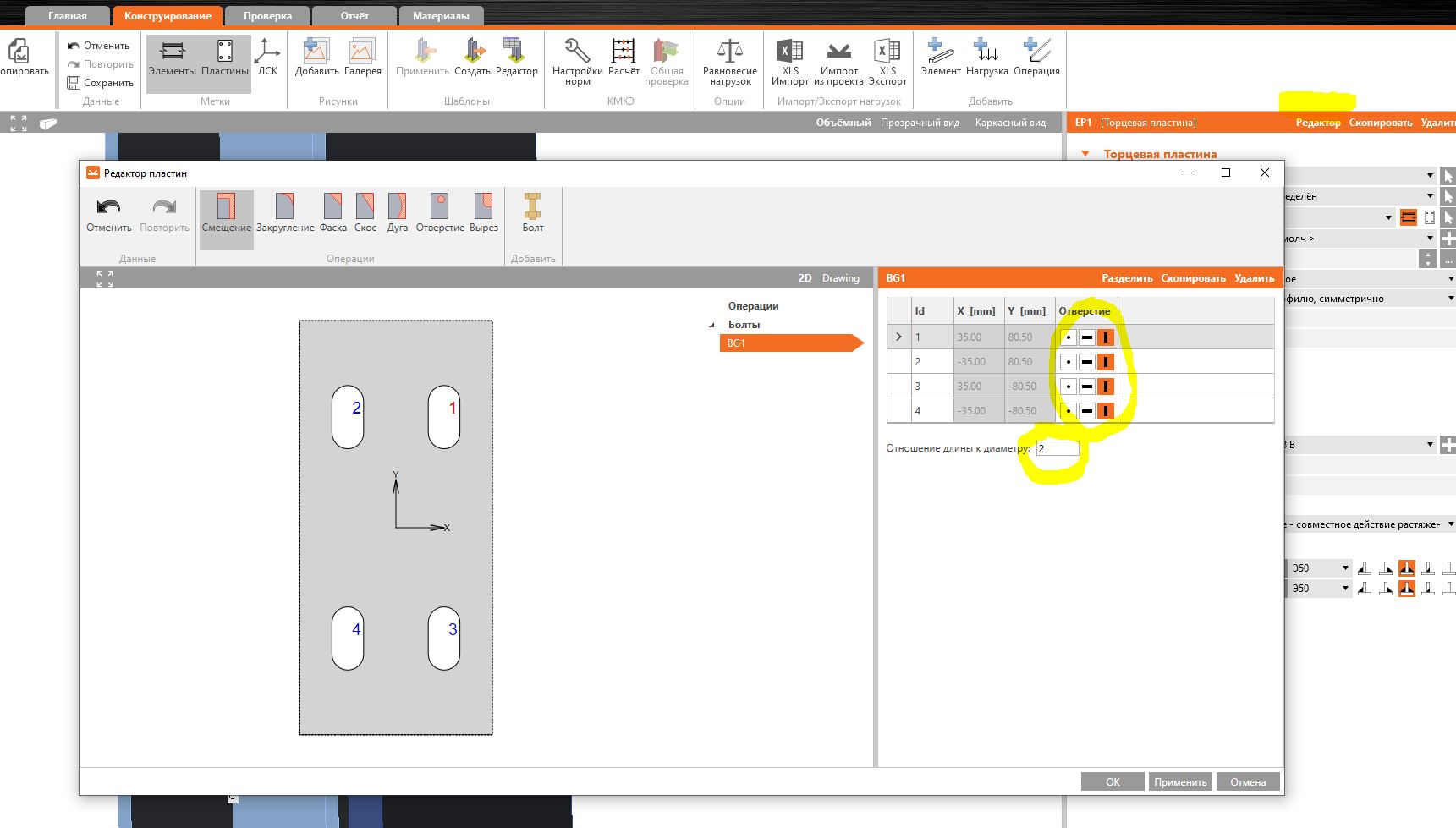

Меня интересует еще такой вопрос, как сделать так, чтобы при расчете такого узла болты не работали на срез, ведь поперечная сила полностью передается через опорный столик. И болты должны только работать на расстяжение.
RomanRR
Сообщения: 67
Сообщение RomanRR » 28 май 2020, 14:11
В этом случае нужно замоделировать в опорном ребре балки овальные отверстия
Evgenii_Hol
Сообщения: 63
Сообщение Evgenii_Hol » 28 май 2020, 14:12
Подскажите, как это сделать?
RomanRR
Сообщения: 67
Сообщение RomanRR » 28 май 2020, 14:21
Выбираете пластину (опорное ребро балки) и жмете вверху кнопку "Редактор". В открывшемся окне настраиваете вид отверстий, делаете овальные по вертикали. И готово. Теперь болты на срез работать не будут, вся поперечная сила будет передаваться через столик.
