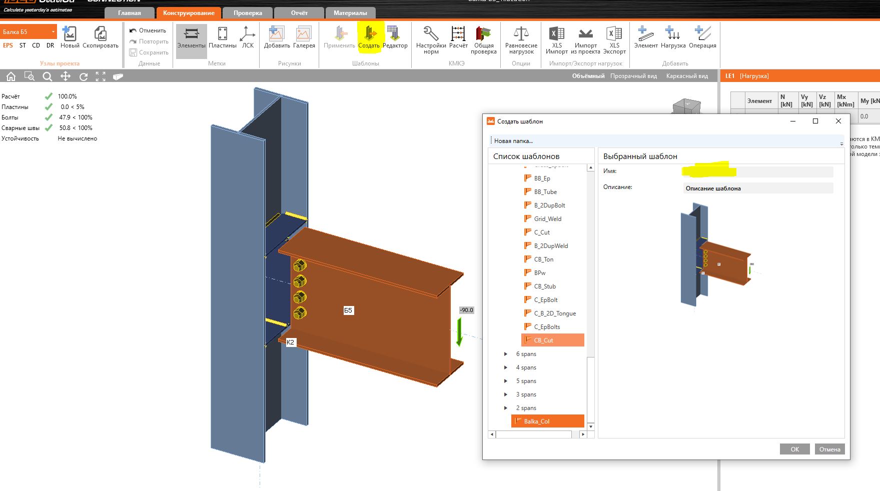

Подскажите мне, как создать свой шаблон в IDEA Statica Steel?

После того, как вы замоделировали свой узел, нажмите на кнопку "Создать" в разделе "Шаблоны", а дальше сохраните его под своим именем. Можете добавить краткое описание узла

Спасибо за помощь
