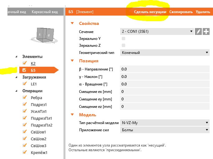

Добрый день. При импорте узла из Tekla в IDEA Statica появилась ошибка "опорный элемент не найден". Подскажите, как исправить

Это не страшно. При появлении такой ошибке нужно выбрать в столбце с операциями необходимый элемент и нажать кнопку "Сделать несущим". Вот и все! Прилагаю скрин

Спасибо за подсказку
