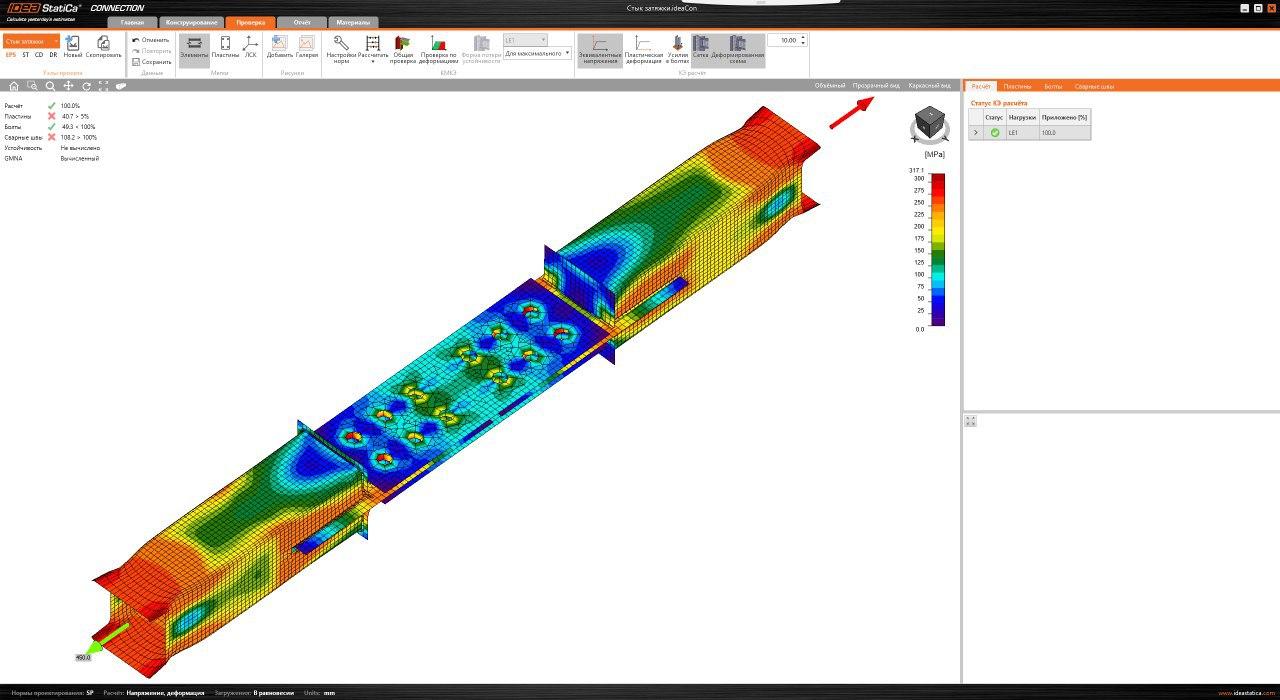

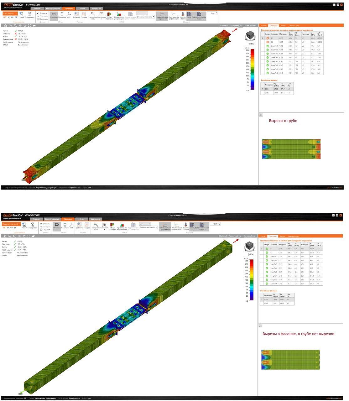

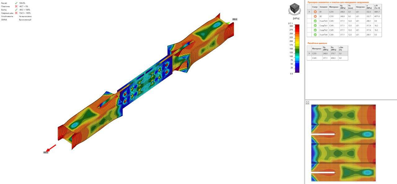

Коллеги, приветствую!
Рассчитываю простой узел - монтажный болтовой стык центрально растянутого элемента из квадратной трубы. По идее в трубе делаются прорези, вваривается фасонка, устанавливаются заглушки. Если моделировать именно так, то почему-то возникают существенные напряжения и пластические деформации вдали от стыка, там где нагрузка прикладывается к торцам трубы, сечения перестают быть плоскими. Результат расчета на верхней картинке. В правом нижнем углу показана развертка по трубе, на ней видны прорези в трубе и распределение напряжений у торцов. Если же сделать хитрость и сделать прорези в фасонке, а не в квадратной трубе, то картина распределения напряжений по торцам кажется более корректной - видны небольшие пики только в угловых зонах. Результат на нижней картинке. Чем может объясняться такие различия? Трубу специально сделал максимально длинной (10h)

В этом и есть вопрос - откуда необъяснимые зоны перенапряжения по краям элементов
Re: монтажный болтовой стык в IDEA StatiCa
Сообщение Yura » 02 апр 2020, 10:26
есть вероятность, что нагрузка прикладывается к MPC (АЖТ), которое строится по верхним и нижним узлам сечения и не учитывает левую и правую его части

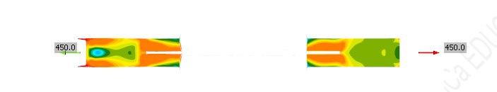

Сообщение Yura » 02 апр 2020, 10:27
Project_42 писал(а):
02 апр 2020, 10:27
Повернул пластины на 90 градусов, убрал заглушки. Ситуация повторилась, но теперь текут не горизонтальные, а вертикальные стенки трубы
В общем проблема в монтажных операциях по ходу- именно в порядке соединения пластин. Если все операции удалить и просто соедининить трубы стандартным шаблоном правой кнопки - то все ОК.

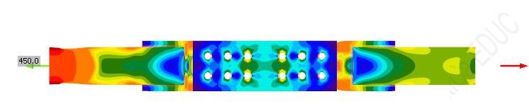

Сообщение Yura » 02 апр 2020, 10:29
операция что-то ломала, я сейчас попробовал по-другому задать эту пластину и все заработало
слева ваша операция, справа просто stiffening plate + вырез прямоугольником + сварка
