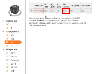

Как правильно задать нагрузки в режиме жесткости в IDEA StatiCa
Clela
Сообщения: 225
Сообщение Clela » 31 мар 2020, 16:31

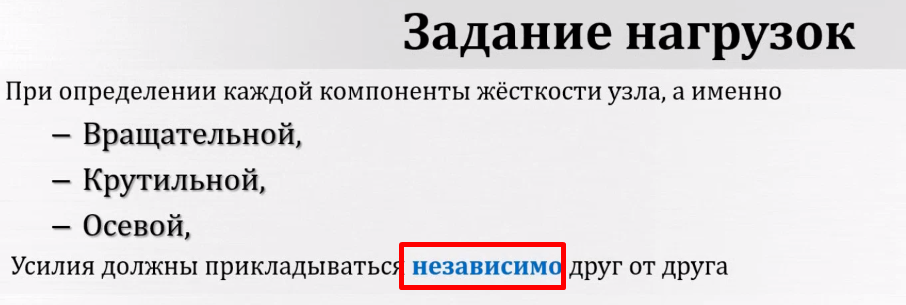

Сообщение Yura » 31 мар 2020, 16:35
Задавайте назвисимо друг от друга

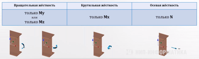

Сообщение Yura » 31 мар 2020, 16:36
Как это должно выглядеть
