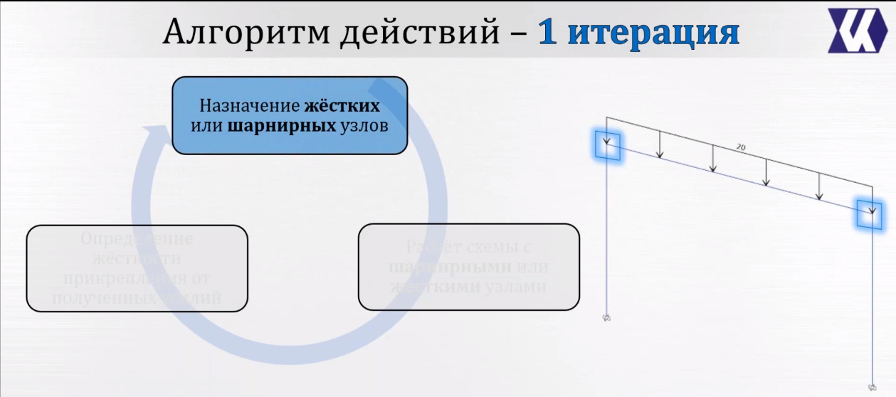

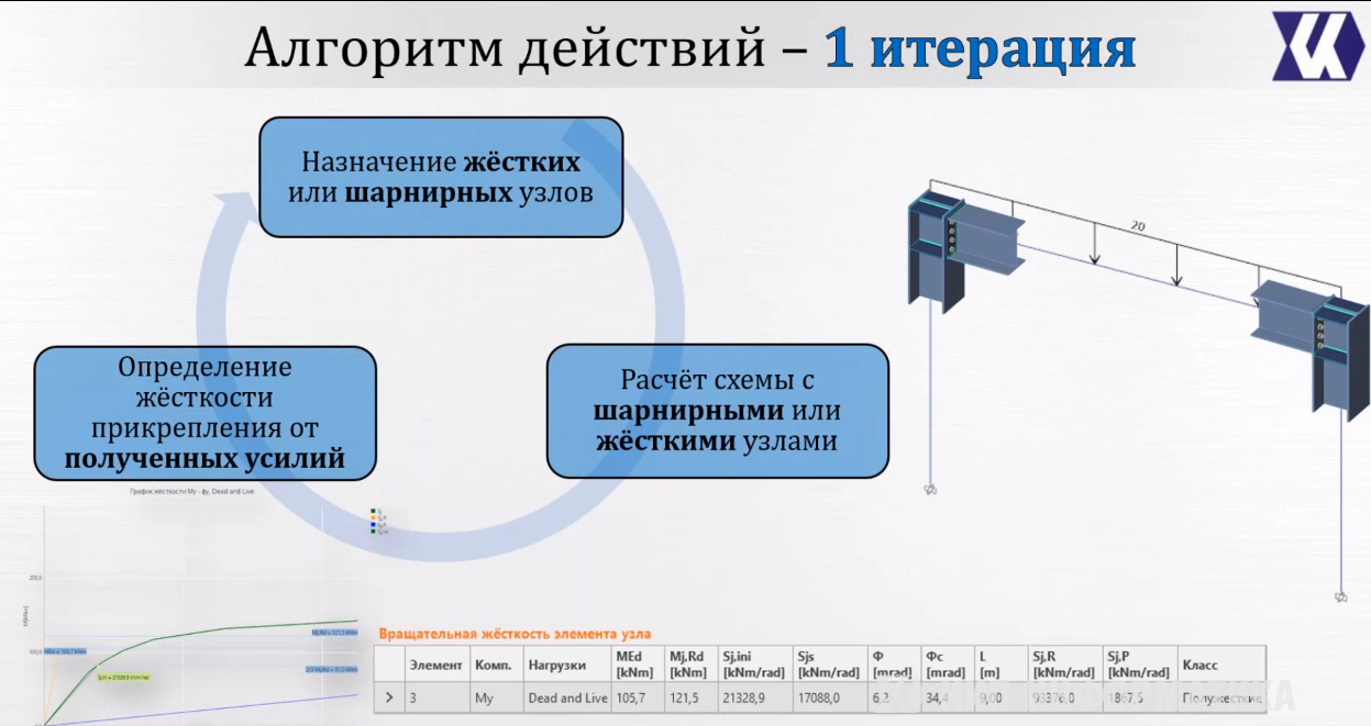

Сначала определяем с алгоритмом действий
Re: Как произвести расчет всей конструкции с учетом жесткости узлов в IDEA StatiCa

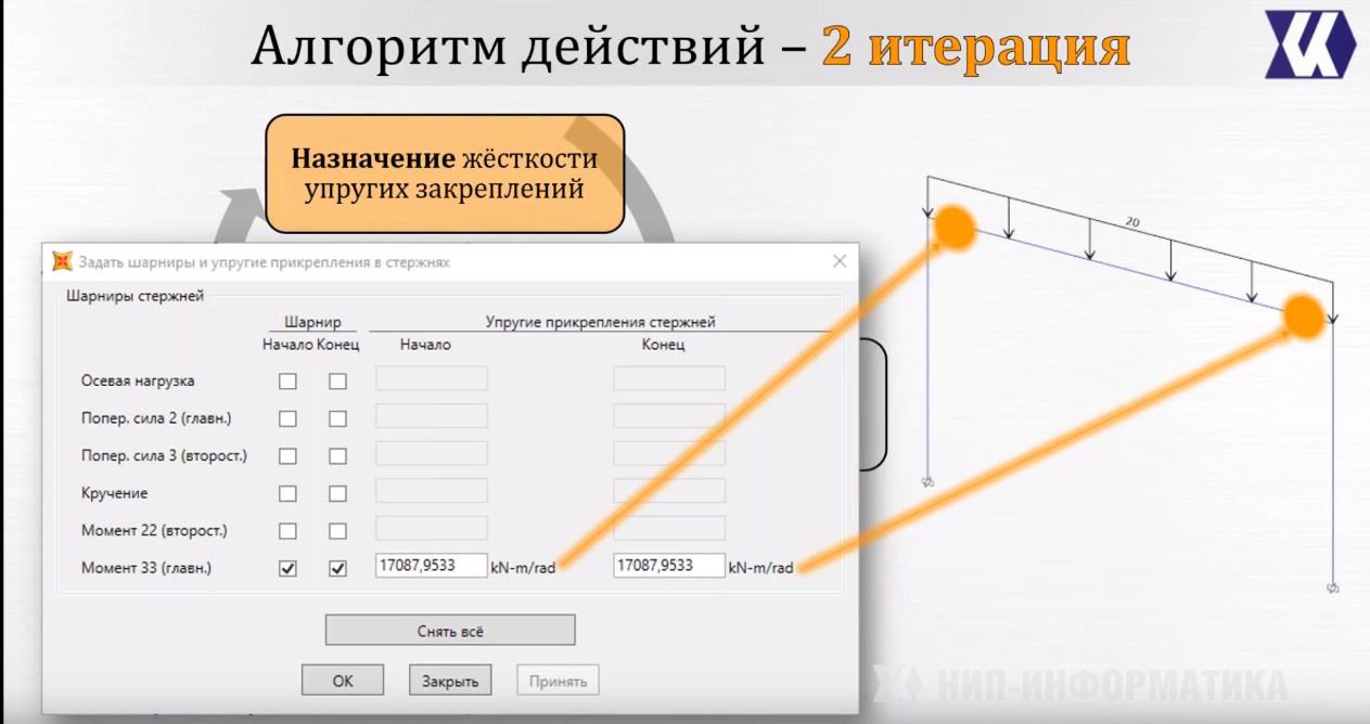

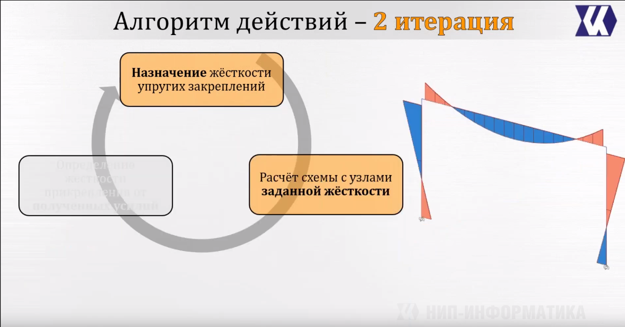

Сообщение Yura » 31 мар 2020, 15:58
На второй итерации идем в свойство шарниров и задаем им угловую жесткость. Потом там высчитываем усилия, снова передаем в статику и так по кругу

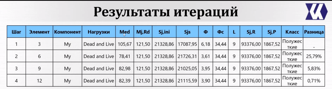

Сообщение Yura » 31 мар 2020, 16:04
Примеры результатов итераций
