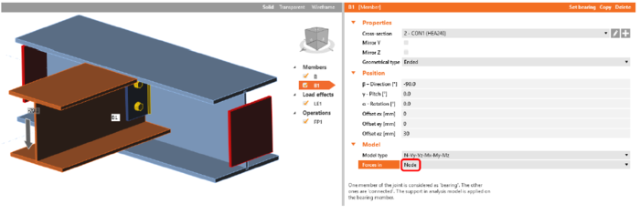

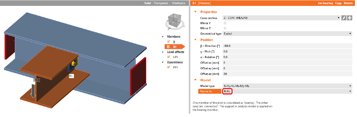

В первом случае зададим усилия заведомо неверно, приложив поперечную силу в узле.

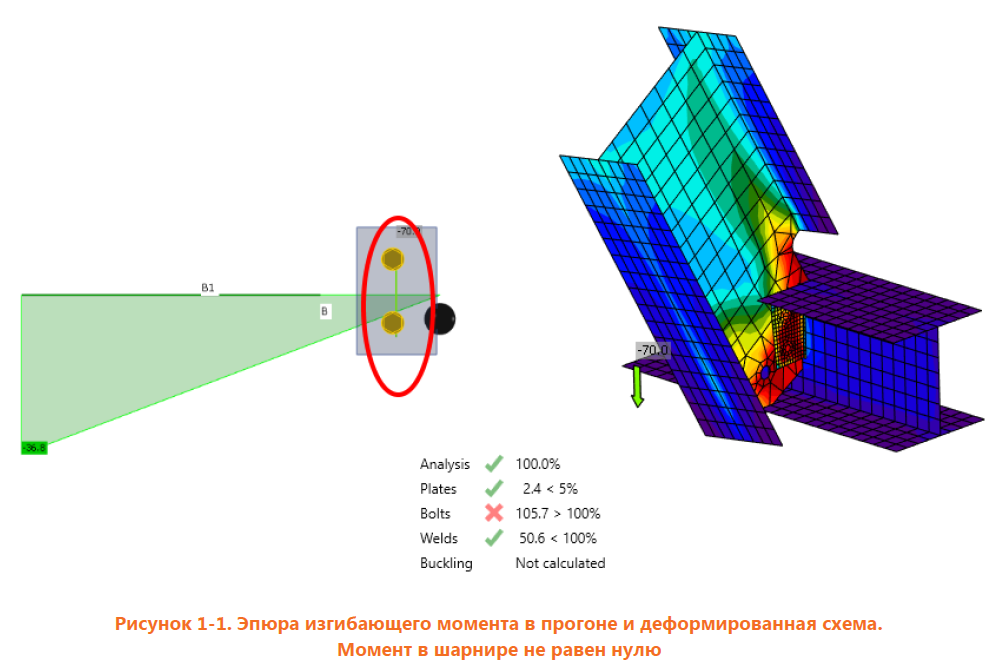

Из-за того что в шарнире возникает изгибающий момент (положение узла не совпадает с шарниром), деформации балки далеки от реальности, а изополя напряжений некорректны.
Re: Как задать правильное место приложения усилий в IdeaStatica
Сообщение Yura » 30 мар 2020, 17:21
Изгибающий момент месте расположения болтов ненулевой – узел начинает поворачиваться по часо-вой стрелке – момент растягивает нижний пояс балки.

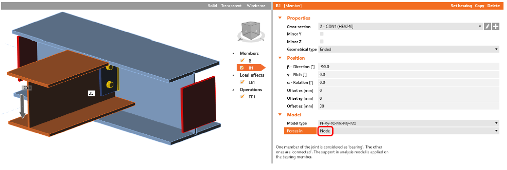

В данном примере поперечная сила должна прикладываться в позиции Болты (или в заданной Пози-ции, совпадающей с ЦТ болтового соединения).

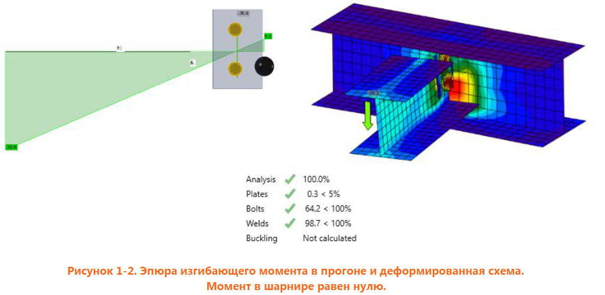

Теперь момент в шарнире (теоретическом) отсутствует, а поэтому поведение нашей модели вполне реалистично.
