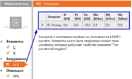

Поперечная сила приложена вниз, а балка перемещается вверх в IDEA StatiCa
Yesha
Сообщения: 214
Сообщение Yesha » 03 апр 2020, 15:46
В чем проблема, может кто-нибудь объяснит?

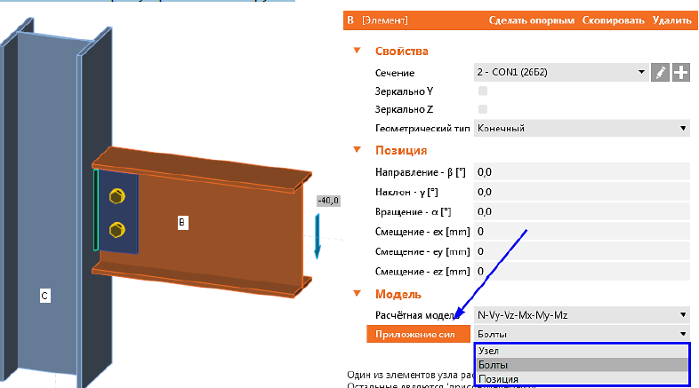

Место приложения усилий
Рассмотрим простой пример – шарнирный узел крепления балки к колонне. Обратимся к свойствам элемента, к которому приложена нагрузка.
Re: Поперечная сила приложена вниз, а балка перемещается вверх в IDEA StatiCa
Сообщение Yura » 03 апр 2020, 15:48
[Не я автор этого ответа]
В разделе Модель – Приложение сил имеется три варианта приложения нагрузок к элементу:
  • В узле
  • В ЦТ болтового соединения
  • В указанной позиции
Переключимся на Каркасный вид и зайдём в загружения.

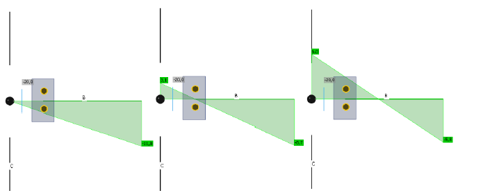

Здесь мы видим, что к элементу «В» приложена только поперечная сила Vz = -20 кН (действует сверху вниз). При этом в главном окне отображается эпюра изгибающих моментов для элемента «В».
Попробуем поменять параметр «Приложение сил» последовательно на «Узел», «Болты» и «Позиция» (к примеру, 300 мм) и посмотрим, как будет меняться при этом эпюра изгибающих моментов.

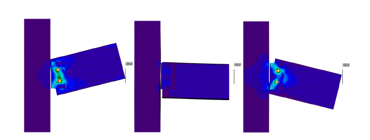

Деформированные схемы для всех трёх вариантов также будут отличаться
