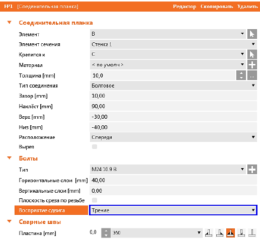

Как задать преднапряжённые болты в IDEA StatiCa?

Сообщение Yura » 03 апр 2020, 15:43
Чтобы задать преднапряжённые болты, выберите любую монтажную операцию, в которой есть любые болты и перейдите к её свойствам. Чтобы IDEA StatiCa считала болты как преднапряжённые, а соеди-нение было сдвигоустойчивым, нужно установить параметр «Восприятие сдвига» на «Трение»:
