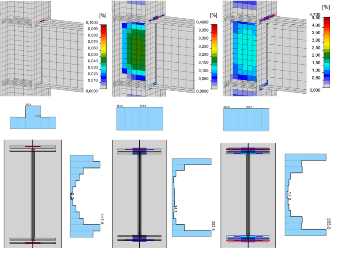

Ниже приводится характер распределения деформаций в сварном соединении балки с колонной. Узел испытывает воздействие изгибающего момента и поперечной силы. Прочность определяется текуче-стью углового шва, пластические деформации ограничены 5%.

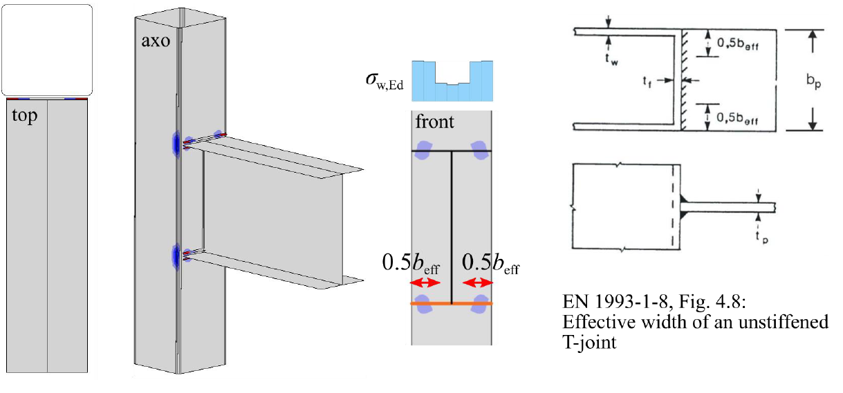

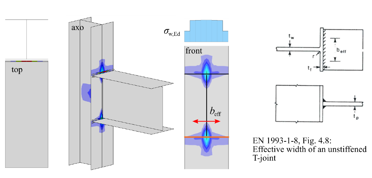

Полезная ширина соединения балка-колонна приводится ниже. Напряжения сосредоточены в основ-ном вдоль этого «эффективного» участка, в то время как на неподкреплённых участках прочность сварки заметно ниже. Напряжения приводятся как для открытого, так и для замкнутого профилей.

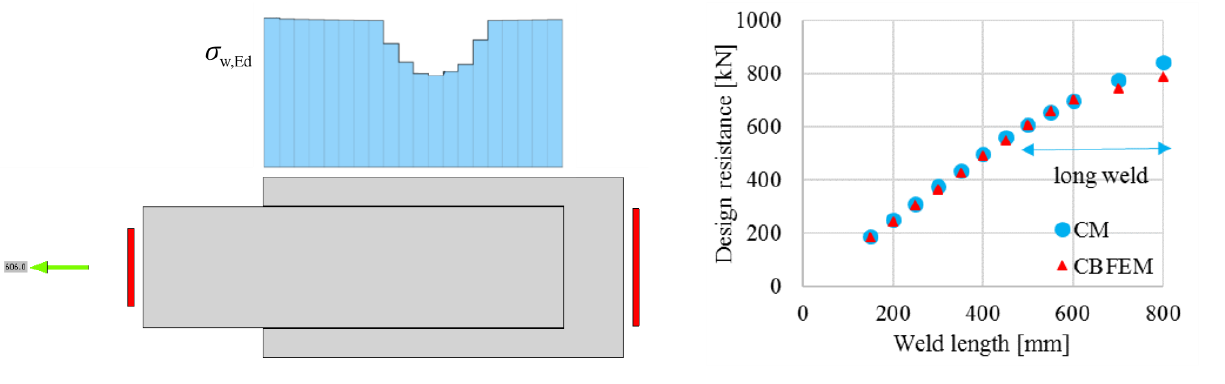

Ниже приводится рисунок, показывающий неравномерность распределения напряжений по длине сварного шва и влияние длины сварного шва на прочность сварного соединения. Прочность шва по мере увеличения длины понижается ввиду наличия концентраторов напряжений по его краям.

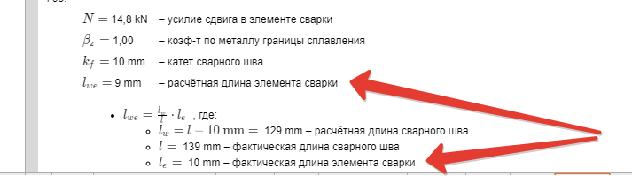

В расчетах сварных швов принимается длина элемента сварки-при длине шва 139 мм (см. рис) в расчет берется только 9 мм. Почему и где можно почитать об этой формуле и этом понятии элемента сварки? В правке не нашел ничего :?:
