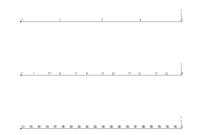

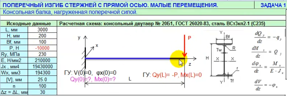

Здравствуйте, как правильно произвести расчет статические неопределимых стержней в ЛИРА-САПР?
Re: Построение расчетных стех статически определимых и статически неопределимых стержней
Сообщение Yura » 25 мар 2020, 10:24
А что конкретно вам нужно? Для статически неопределимых систем просто считайте через соотношения
Shigor
Сообщения: 217
Сообщение Shigor » 25 мар 2020, 10:25
Вот моя задача. Подскажите что сделать подробнее?
Сообщение Yura » 25 мар 2020, 10:26
Открываем новый файл Лира,
Затем выбираем шесть степень свободы и создаем геометрическую схему

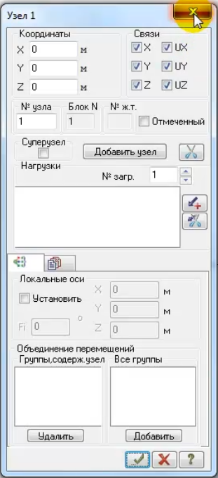

Сообщение Yura » 25 мар 2020, 10:30
Далее создавайте закрепление в узле жесткое
Связи узлы, нажимаем все
На всякий случай не забудьте проверить фонариком

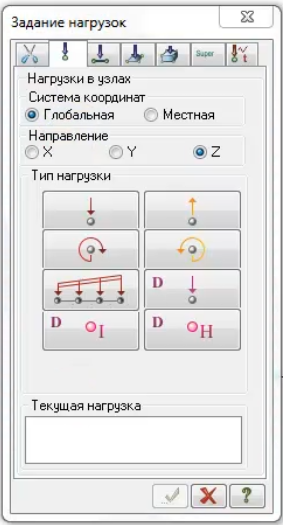

Сообщение Yura » 25 мар 2020, 10:32
Теперь назначайте нагрузку на другой узел. Для этого выделите узел, добавить нагрузку на узел, глобальная координата Z и назначайте свое количество
Сообщение Yura » 25 мар 2020, 10:34

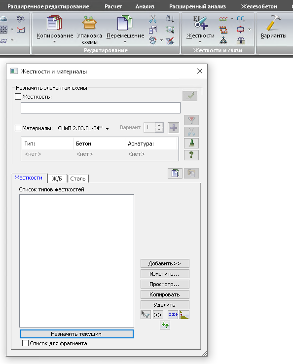

Теперь проверьте назначены ли у вас сечения и отправляйте на проверку

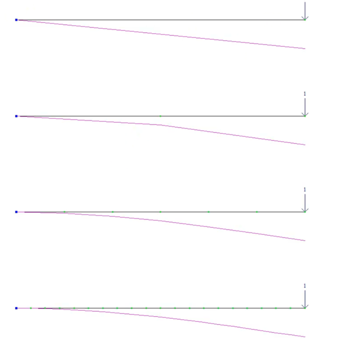

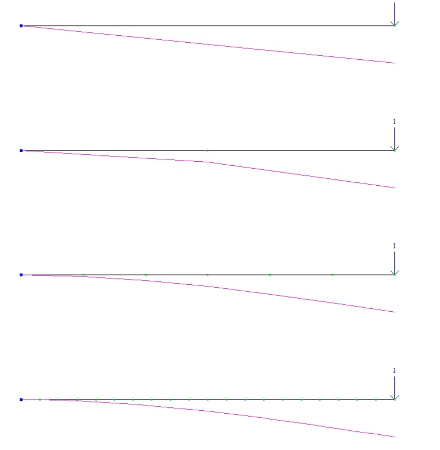

Сообщение Shigor » 25 мар 2020, 10:38

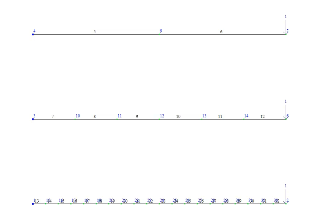

Ах, да. Вспомнил, спасибо, а на сколько частей делить?
Я сделал 4 стержня одинаковые и разделил на разное количество частей
Сообщение Yura » 25 мар 2020, 10:38
Главное на четное количество, чтобы узел был в середине
Shigor
Сообщения: 217
Сообщение Shigor » 25 мар 2020, 10:43
Получилось, что чем точнее раздробил, тем точнее и адекватнее расчет
