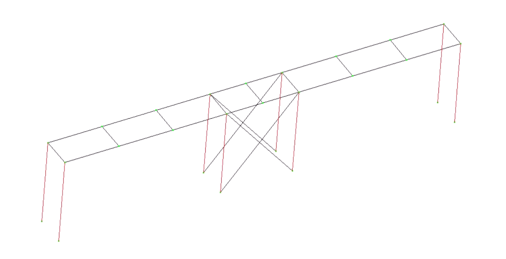

Здравствуйте. Согласно СП 16.13330.2011 п.10.1.3 расчетная длина для связи (сжатый уголок который не прерывается) согласно таб. 25 будет равна 1,4L1, где L1 = длине элемента, т.е. длину его следует принять 5,65 х 1,4 = 7,91м. Если не прав обоснуйте пожалуйста.

Здравствуйте, 1,4L1 это для решетки изображенной на рис. 13д (Перекрестная решетка без распорок ) В этом случае нижние концы колонны неподвижны (привязаны к ростверку), а верхние раскреплены распоркой.

Сообщите, пожалуйста, можно ли полагаться на результаты стального расчета в Лире, если в качестве материалов выбраны профили Балтпрофиль (лстк)? И можно полагаться не только на расчет прочности и прогибов, а и на расчеты местной устойчивости?

С тонкостенными профилями работать не доводилось, а вообще по результатам есть особенность, например прогибы лира показывает от расчетных нагрузок, а не от нормативных (решается созданием отдельного РСН с домножением коэффициентов на понижающий -преобразующий расчетные нагрузки в нормативные). Насчет местной устойчивости ... часто процент растет например если связь приходит не в основание колонны а чуть выше (мм на 100-200) . Добавление ребер в лире ничего не давало по этому вручную проверяли колонны и добавляли ребра при необходимости. по крайней мере в версии 13 года такое наблюдается
