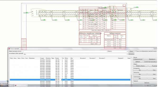

Начну с начала. Смоделировал я свой проект, выполнил маркировку ( присвоил главным деталям сборки нужное обозначение), нумерацию отдельных деталей по дефолту от 1 до ...
Выбрал все объекты - Чертежи и отчеты - Чертежи отдельных деталей.
Далее ТЕКЛА производит нумерацию, и при выводе списка чертежей на экран ( ctrl + L ) вижу нумерацию деталей от 1 до 64 пропуск от 93 до ...
Что в этом случае необходимо делать? Ведь заказчику произвольная нумерация не сильно понравиться.
Спасибо!

В данном вопросе среда не так важна. Скорее всего у вас не создались чертежи отдельных деталей если она уже есть на чертеже сборки и в сборке она одна. Иначе чертеж детали дублировал бы чертеж сборки.
Вариант 2: После нумерации вы удалили часть деталей из модели.
Re: Нумерация деталей и сборок в Tekla Structures
Это может быть связано только с тем что ранее вы уже делали нумерацию, так что перед окончательной нумерацией удаляйте номера сборок и деталей

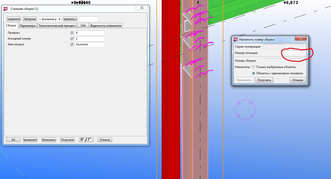

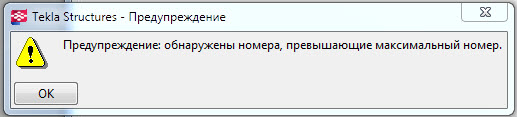

при изменении номера сборки вылетает сообщение на скрине. влияет ли это на дальнейшую работу и где изменить мах номер?
Скинь скрин настроек нумерации. И как именно ты меняешь номер.
я вручную меняю номер сборки. в другой модели предупреждение не выскакивает. странно
Менять номер сборки можно 2 путями. Один из них крайне нехороший.
Дмитрий, вы всегда говорите загадкамиТаран Д. А. писал(а):Менять номер сборки можно 2 путями. Один из них крайне нехороший.
Одновременное использование обоих методов может привести к катастрофе!!!!!!
менял по хорошему. интересно где этот максимальный номер задается и почему в одной модели выскакивает предупреждение, а в другой нет.

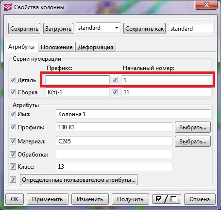

По первому варианту можно изменить только номер в серии, а по второму можно и саму серию переименовать... сам пользуюсь вторым
внимательным надо быть только с начальным номером.
Сама марка имеет префикс от главной детали.
Так проще изменять и отслеживать. И ошибки они не выдают.
Если одновременно применение оба метода то префикс берется от детали потом конфликтует с заданным насильно прификсом сборки 2 м методом.
Из за этого могут быть неразрешимые конфликты и очень много плохих вещей вплоть до полной потери модели.
Не совсем понятен выбор именно 2 го метода.

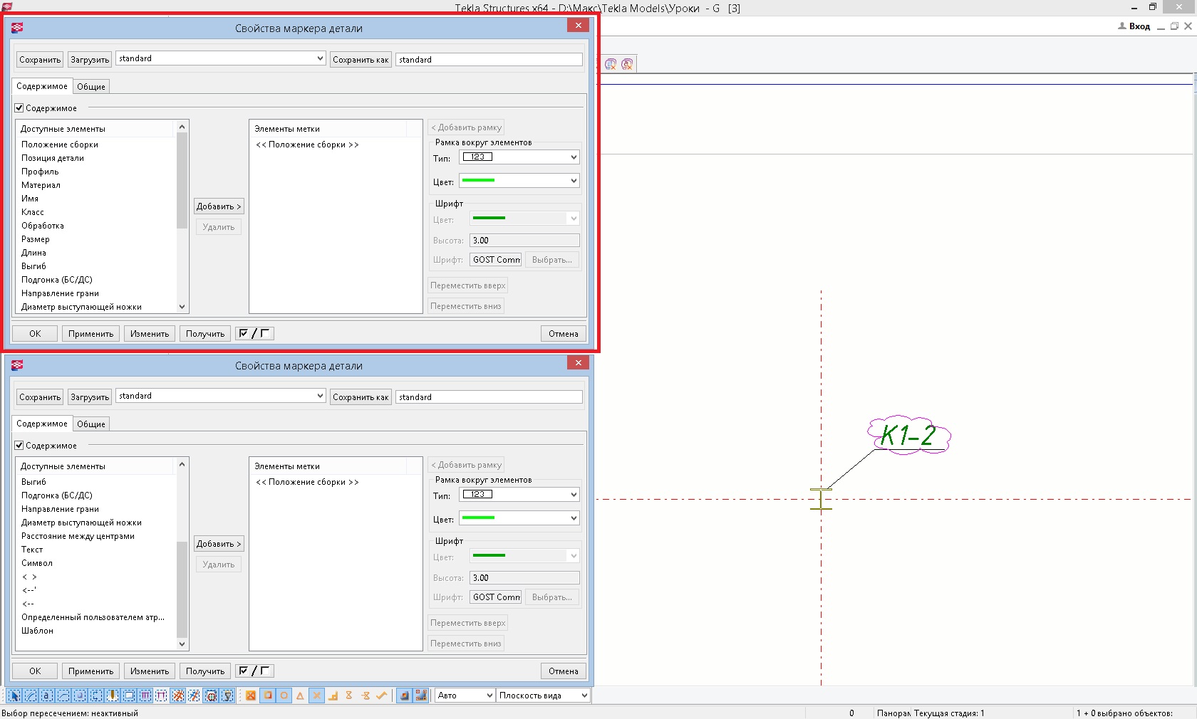

А есть такой параметр в пользовательских атрибутах который бы влиял на нумерацию сборок но не деталей? Цель такая, есть модель, в этой модели по КМ делается несколько схем, каждая схема находится на определенном листе в км, при нумерации сборок нужно отразить этот параметр, при этом нумерация деталей должны быть сквозная. То есть номер сборки должен выглядить так: "номер проекта"-"номер листа км на котором есть эта схема"-"непосредственно номер сборки, например Б1" как это правильно сделать? Номер деталей будет сквозной, без префиксов на всю модель, 1, 2, 3 и т.д.
Макар, вы так и вписывайте в префикс сборки. Возникала похожая ситуация, так и сделали.

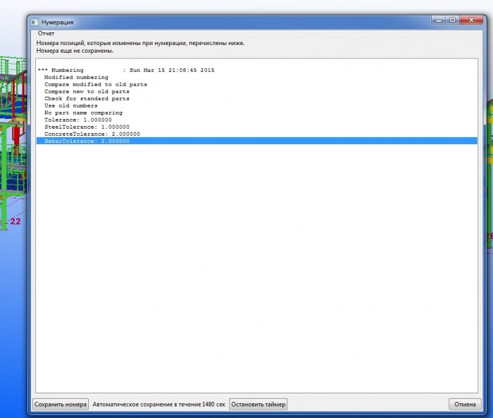

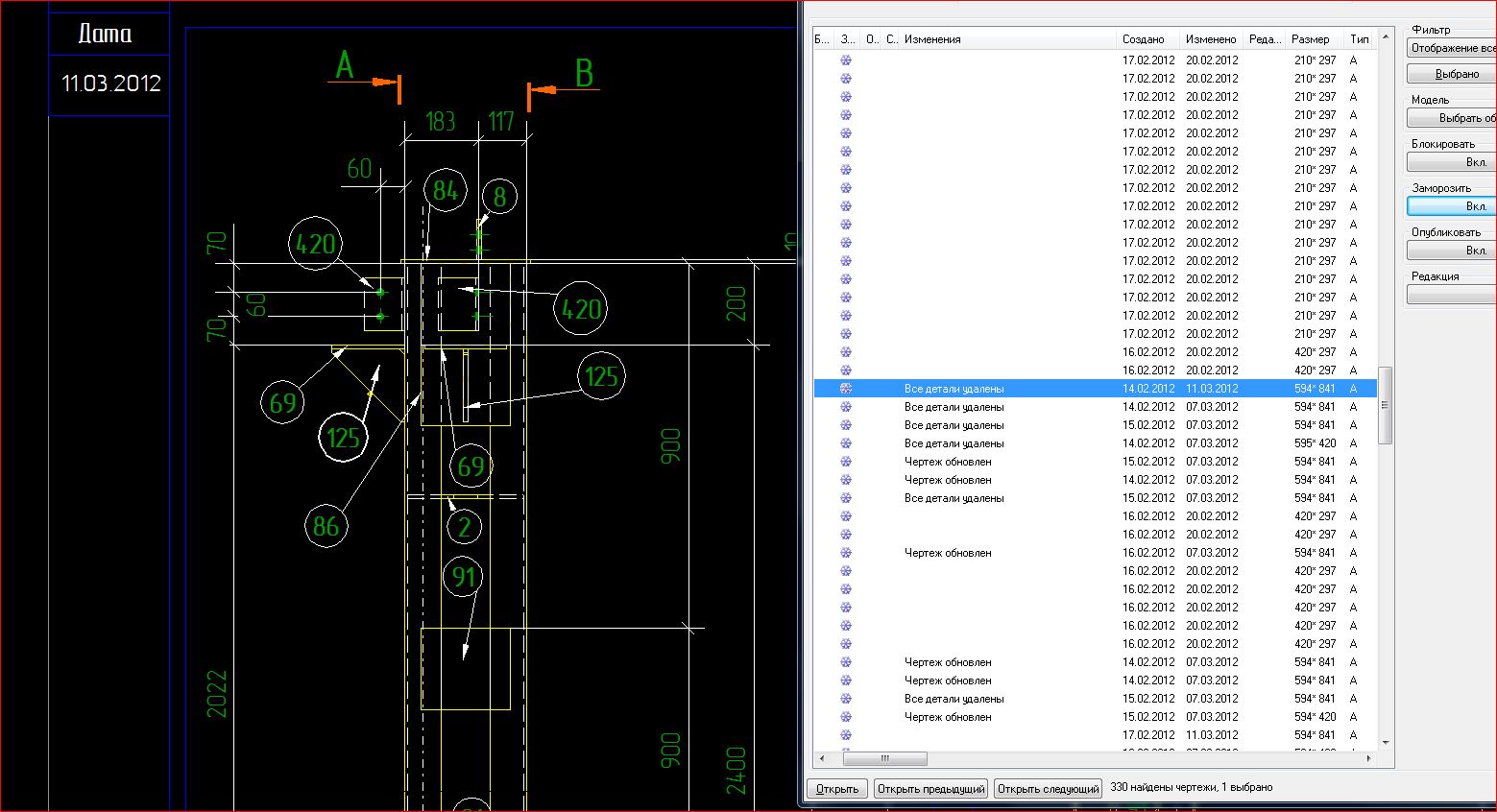

После нумерации случилась такая беда "Все детали удалены". Все бы ничего, но номера деталей не изменились, детали не удалились, чертеж не поменялся - фактически - все осталось точно так же, как и было, кроме этой надписи. Как её убрать не чертя заново чертеж? Спасибо)
Если правильно понял то у вас не стоит флажок "Повторно использовать старые номера"?
Стоит флажок. Вот все настройки. Я ж и говорю - номера деталей не поменялись. Обычно, если изменяется номер детали в сборке - то в чертеже сборки эти детали пропадают. Если все детали удалены - должны остаться в чертеже одни размеры))
Если само по себе появляется надпись "Все детали удалены" М.Б. это глюк при нумерации,
"Обновление" или "Восстановление" не помогает?
Восстановление не помогает)) Что такое "обновление"? Вид - обновить все?
1. Диагностика и исправление нумерации -все
2. Можно проверить номер позиции детали удаленного чертежа: зайди в этот чертеж, обнови метки, если номер изменился то в чертеже сборки не обновляются!
1. Я работаю в 15 Текле. Там этого пункта еще нет. Восстановление модели только. Оно не помогает.
2. Проверял - позиции не измеряются.
Походу просто глюк. Однако как-то неловко может получится, если все таки в марке есть изменения))

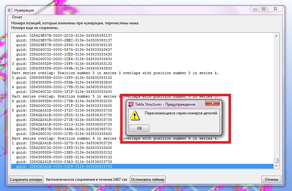

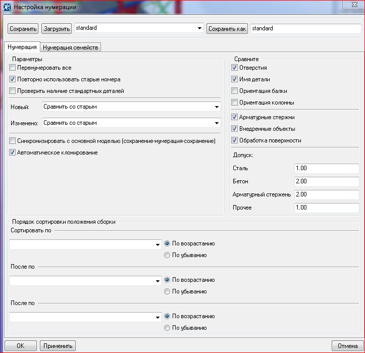

День добрый! Нахожусь в процессе изучения программы. Возникла такая затычка - при нумерации серий и объектов возникает ситуация - не нумеруются некоторые сборки и детали. При чем быстро созданная колонна №2 нормально нумеруется. Где ошибка - в построении, в шаблонах? Заранее спасибо!
Последний раз редактировалось Morris 04 май 2012, 10:14, всего редактировалось 2 раза.
Инструменты-Диагностика и исправление модели
Результат тот же...CuPo>I<a писал(а):Инструменты-Диагностика и исправление модели
Диагностика и исправление нумерации: все
И это пробовал - все по-старомуpaps писал(а):Диагностика и исправление нумерации: все
пронумеруй ВСЕ объекты

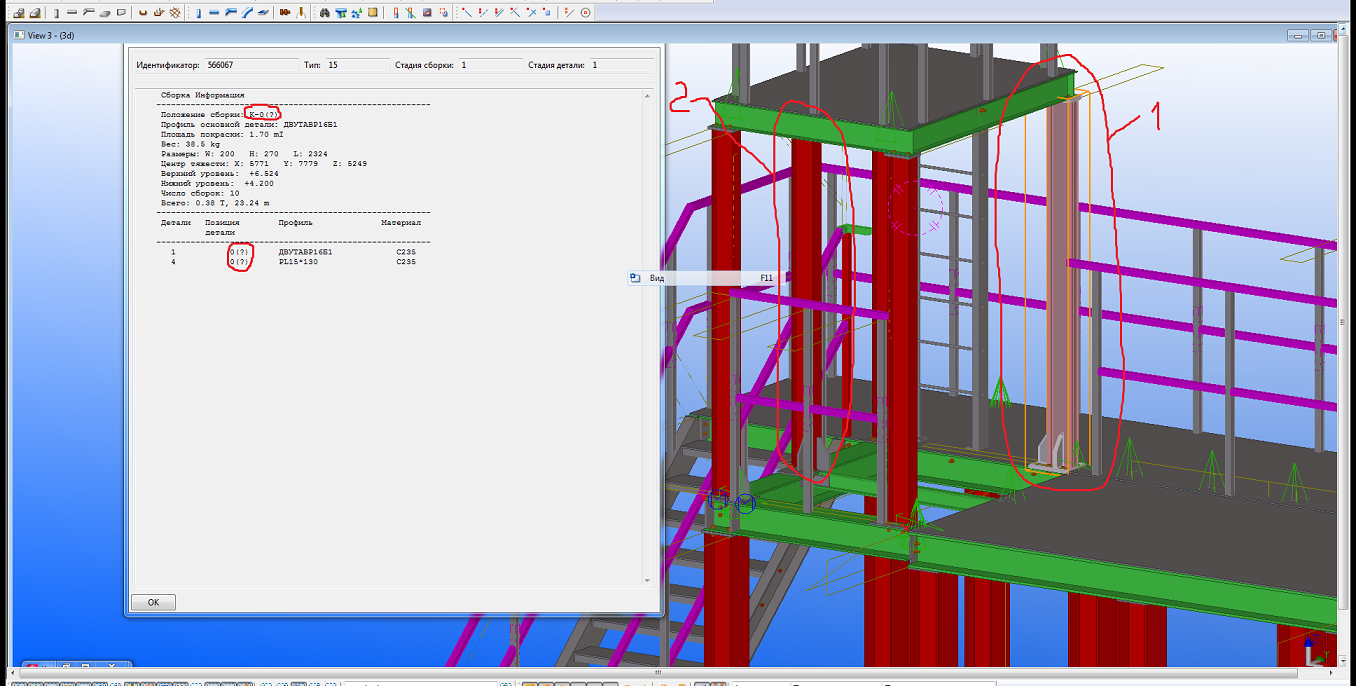

Если можно, то модельку желательно посмотретьMorris писал(а):День добрый! Нахожусь в процессе изучения программы. Возникла такая затычка - при нумерации серий и объектов возникает ситуация - не нумеруются некоторые сборки и детали. При чем быстро созданная колонна №2 нормально нумеруется. Где ошибка - в построении, в шаблонах? Заранее спасибо!

Посмотрел вашу сборку. И правда колонны на втором этаже и также пластины не нумеруются. Нумерация получилась после расчленения компонентов.Morris писал(а):
Вот. Надеюсь это то, что надо.
У Вас концептуальные компоненты местами. Где этот значок (соединение), там не нумеруется. Думаю в этих соединениях вся причина.
Лечится так: детализация-компонент-преобразовать в детальный элемент

Спасибо за информацию! Придется ручками все править. Но хотелось бы конечно докопаться до причины... я уж голову сломал разыскивая ее.vla писал(а):Посмотрел вашу сборку. И правда колонны на втором этаже и также пластины не нумеруются. Нумерация получилась после расчленения компонентов.
Кстати значок соединений немного необычный в виде призмы. Где этот значок (соединение), там не нумеруется. Думаю в этих соединениях вся причина.

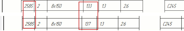

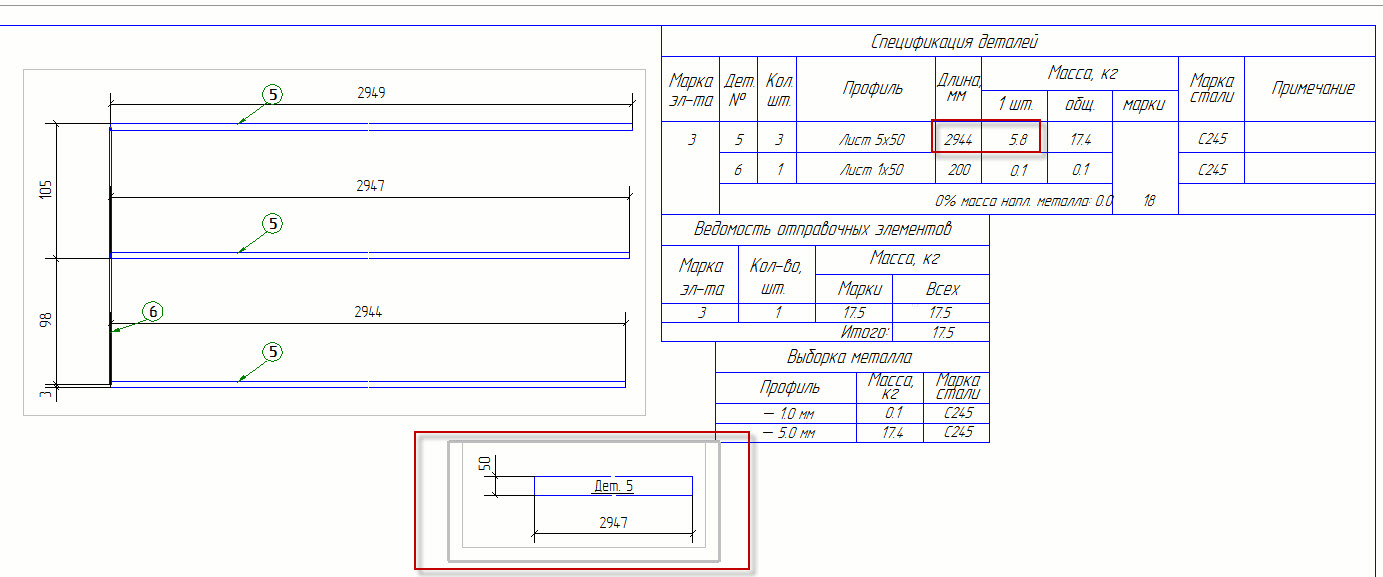

В картинке с допуском 3 мм деталь шириной 135 мм пронумеровалась одной позицией, но в спецификацию занесла не 135 мм из своей базы, а с поля чертежа 133 мм и 137 мм. Есть ли возможность брать значения профиля из чертежа детали или базы? Может есть другой вариант?
Посмотри как называется переменная которая выводится на экран. Там длинна может по рпзному выводиться.rka писал(а):В картинке с допуском 3 мм деталь шириной 135 мм пронумеровалась одной позицией, но в спецификацию занесла не 135 мм из своей базы, а с поля чертежа 133 мм и 137 мм. Есть ли возможность брать значения профиля из чертежа детали или базы? Может есть другой вариант?

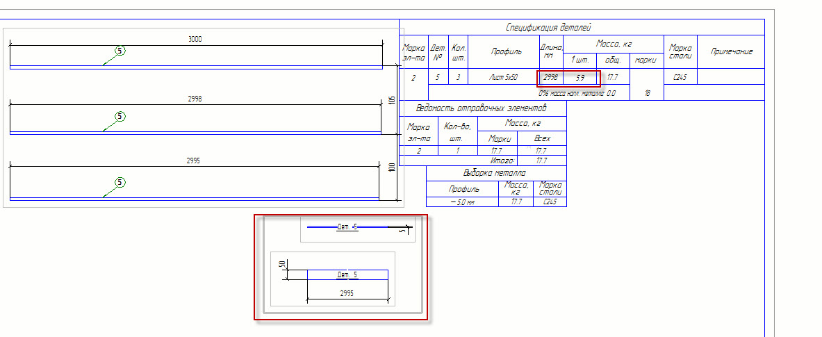

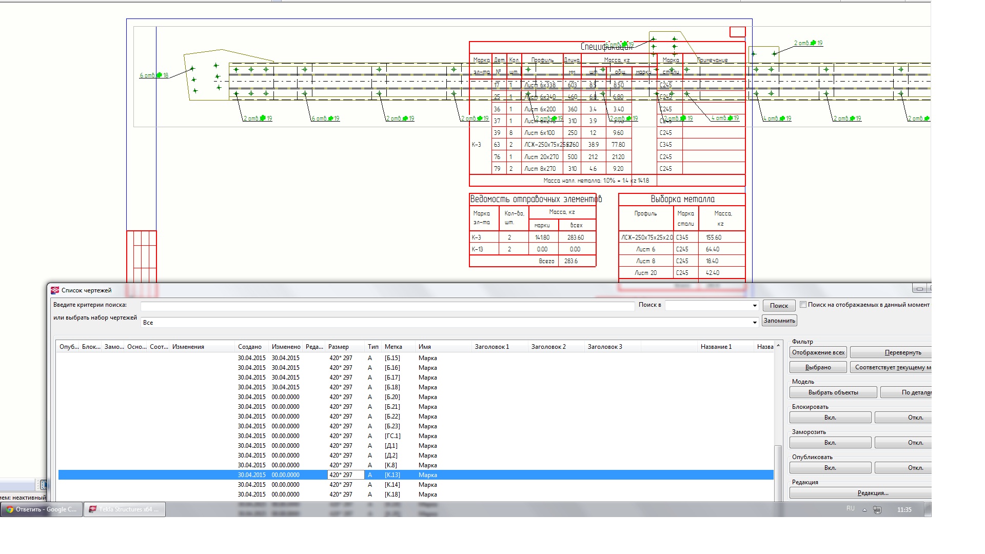

хочу продолжить тему. Поставил допуск 100, как видно в разных чертежах разные длины и массы у поз.5. Деталировку на чертеж выводит ту которую выбрал, т.е. тыкнул на поз. 5 длинной 2949 будет деталировка 2949, тыкнул на поз. длиной 2947 будет 2947,с массами так же, в другом чертеже никакой связи с предыдущими деталировками нет. Как с этим быть, понять и простить и делать допуск по минимому или как тогда проглатывает производство такую унификацию ? Мы уже пролетели с этим. (см скрин выше)
Что такое допуск 100?
для наглядности поставил допуск нумерации стали 100

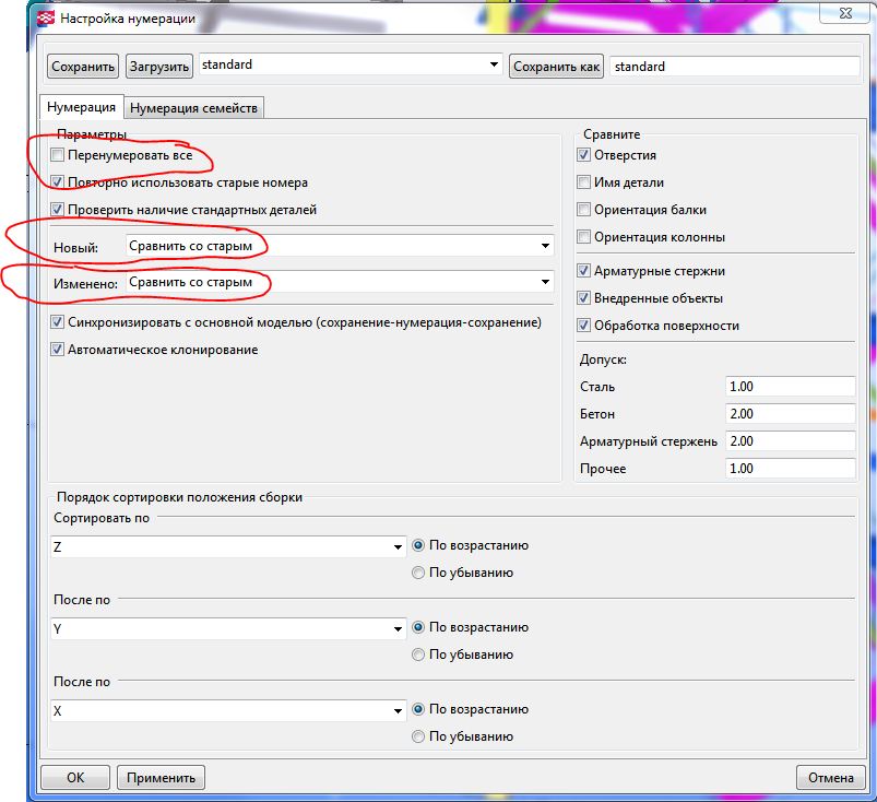

Подскажите как сделать нумерацию по первому способу (хорошему) такой как по второму (плохому), со всеми префиксами и именами... по первому способу ни какая графа не заполняется, кроме графы - номер позиции...

Подскажите префикс детали и сборки одинаковый, в сборке 1 деталь.
Как сделать, чтобы номера деталей соответствовали номерам сборок и наоборот, чтобы одинаково нумерация шла?
Деталь в принципе не может иметь номер сборки. Из 2х деталей можно сделать бесконечное количество разных сборок.PPS писал(а):Подскажите префикс детали и сборки одинаковый, в сборке 1 деталь.
Уточни
Уточняю: есть, допустим, 5 деталей с префиксом Б, они же имеют префикс сборки - Б.Таран Д. А. писал(а):Деталь в принципе не может иметь номер сборки. Из 2х деталей можно сделать бесконечное количество разных сборок.PPS писал(а):Подскажите префикс детали и сборки одинаковый, в сборке 1 деталь.
Уточни
1 деталь = 1 сборка
теперь после нумерации получается:
деталь - сборка
Б-1 - Б-1
Б-2 - Б-2
Б-3 - Б-5
Б-4 - Б-3
Б-5 - Б-4
Вот, а надо:
Б-1 - Б-1
Б-2 - Б-2
Б-3 - Б-3
Б-4 - Б-4
Б-5 - Б-5
т.е. номер детали совпадает с номером сборки.
Попробовать задать порядок нумерации (по х, у, z). Может поможет
нет не помогает.CuPo>I<a писал(а):Попробовать задать порядок нумерации (по х, у, z). Может поможет
нашел параметр XS_USE_ASSEMBLY_NUMBER_FOR используется, если требуется, чтобы номер сборки/отлитого элемента также являлся номером главной детали соответствующей сборки/отлитого элемента,

Спасибо попробывал, но не могу найти в "свойствах маркера детали" такой элемент как "префикс сборки". (tekla 20.0 c 5-ым сервиспаком)
Есть только "положение сборки", который выглядит в формате "префикс сборки"-"номер сборки" Есть какой-то способ добавить такой елемент в доступные?
Там есть шаблон. В редакторе отчетов создай нужный.MaxLDTS писал(а):Спасибо попробывал, но не могу найти в "свойствах маркера детали" такой элемент как "префикс сборки". (tekla 20.0 c 5-ым сервиспаком)
Выбрать "определенный пользователем атрибут" и написать ASSEMBLY_PREFIX
Добрый день.
Подскажите пожалуйста, как сделать, чтобы при нумерации в 17-й версии открывалось такое окно
Настройка - Синхронизировать с осн. моделью (сохранение-нумерация-сохранение)ZVU писал(а):Добрый день.
Спасибо!Stanislav писал(а):Настройка - Синхронизировать с осн. моделью (сохранение-нумерация-сохранение)ZVU писал(а):Добрый день.
Здравствуйте! У меня возникает такая проблема:
Накидал по одному скату ферм прогоны. Закрепился болтами к ферме и соединил прогоны болтами через соединительную платину. Сборке прогона назначил префикс "П", а у пластины не назначал специально. Пластину добавил в сборку прогона. И так всем прогонам по одному скату ферм. При сравнении сборок прогонов выдает: "они кажутся совпадающими". После копирования прогонов с одного ската фермы на другой (зеркального) при сравнении сборок, которые лежат на разных скатах выдает: "Номера позиций компонентов отличаются".
Подскажите, пожалуйста, с чем это может быть связано? И как избежать таких проблем?
С тем, что номера позиций компонентов отличаются, т.к. пластины не одинаковые?E_winner писал(а):Здравствуйте! У меня возникает такая проблема:
Не понятно где проблема. Скрин помог бы разобраться.
Проблема в том, что симметричные сборки прогонов маркируются по разному (П-33, П-34). Как этого избежать? Может дело в наклонной ориентации? Или в том, что применяется зеркальное копирование?
Последний раз редактировалось E_winner 12 дек 2016, 11:36, всего редактировалось 1 раз.
Проблема в зеркальном копировании. Нужно копировать поворотом, тогда они будут иметь одинаковые номера.E_winner писал(а):Проблема в том, что симметричные сборки прогонов маркируются по разному (П-33, П-34). Как этого избежать? Может дело в наклонной ориентации? Или в том, что применяется зеркальное копирование?
Часто об этом слышал, но ни разу не встречал эту ошибку. Всегда копирую зеркально - если сборки одинаковые - номера сборок совпадают.Lekser писал(а):Проблема в зеркальном копировании. Нужно копировать поворотом, тогда они будут иметь одинаковые номера.E_winner писал(а):Проблема в том, что симметричные сборки прогонов маркируются по разному (П-33, П-34). Как этого избежать? Может дело в наклонной ориентации? Или в том, что применяется зеркальное копирование?
Если номера сборок отличаются - значит какие-то детали разные - получилось зеркальное отражение (фаска в детали зеркальная, отв. расположены несимметрично и др. отличия)
Я столкнулся со след. проблемой:
Модель была создана в многопользовательском режиме, проблем никаких не возникало. Перенумеровываю. В модели сборки и позиции сборок отображаются корректно. Создаю чертежи, и происходит следующее:
например, в модели колонна отображается как К-1, а в чертежах К-21 или вообще не создается чертёж и почему-то. А если и создает, то отображает под углом (вращает вокруг оси).
Срочно! Помогите, пожалуйста...
в общем. Происходит примерно следующее...
Пробую перенумеровать, программа перенумерует, что отображается в модели. А вот при создании чертежей, метки не соответсвтуют, что влияет на таблички кмд. Как можно устранить эту проблему???

НИКОГДА не присваивай префикс сборки выделяя ее как сборку.
Просто выделяй главную деталь в режиме выделения деталей.
1. Проверить настройки нумерацииArtiom писал(а):Добрый день! после отзеркаливания закладной детали при нумерации, сборке присваивается другой номер. Пробовал копирование с поворотом тоже самое. при сравнении сборок выдает одну и ту же деталь но они обсолютно идентичны
что делать?
2. Диагностика.
3. Очистить номера у этих деталей - перенумеровать.
4. Они действительно разные.

здравствуйте, товарищи!
помощь ваша нужна. смотрите какая проблема: при нумерации серии объектов выскакивает вот такая бяка (рис.1). Однако серии номеров деталей я не задавал ни для одного элемента (рис.2). С помощью диагностики и исправления модели пробовал всё что есть сделать, а результата нет. поэтому прошу помочь вас))
