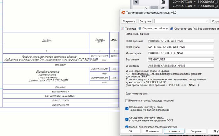

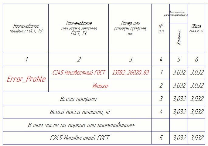

Доброго времени суток!
При оформлении чертежей столкнулась с данной проблемой - в технической спецификации стали не отображаются госты на используемые в модели профили деталей.
Версия Tekla 2024 года. В чем может быть ошибка?
спецификация стали .jpg (78.3 КБ) 62 просмотра

Вопрос закрыт.
Изменила в параметрах таблицы атрибуты среды Russia на необходимые из GOST, после чего в таблице отображение стало корректным.
