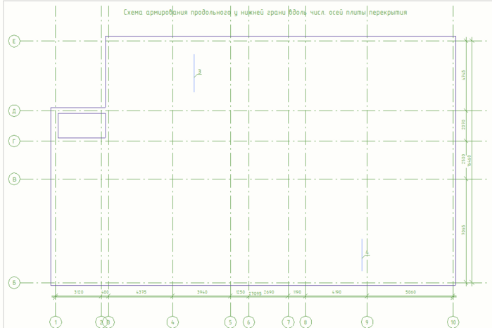

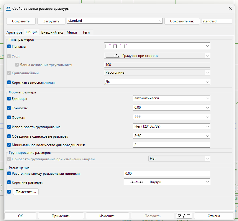

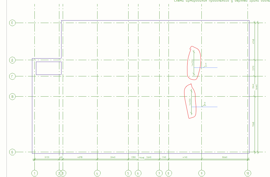

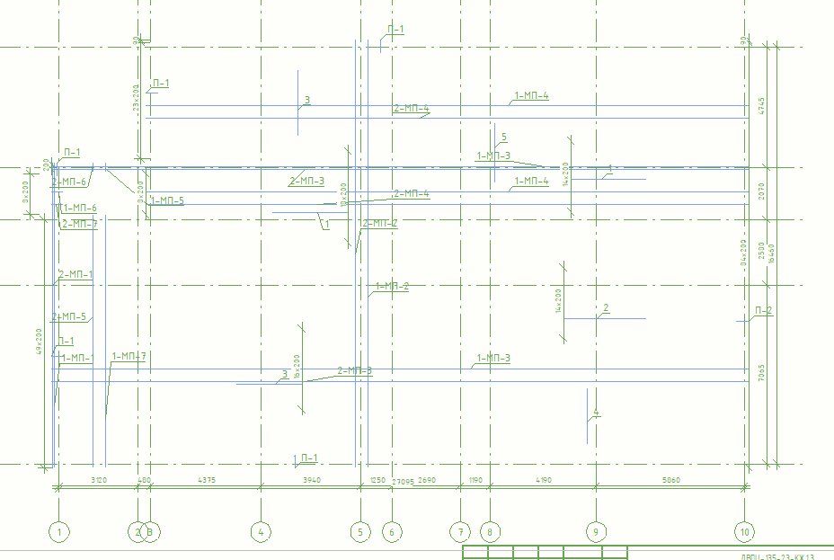

Добрый день, я только знакомлюсь с инструментом tekla. При настройке создания чертежей не могу добиться создания меток размера арматуры по оси x. Для арматуры вдоль оси у метки создаются без проблем. На скриншоте 1 показана арматура вдоль оси х для нее метки создались успешно. На скриншоте показана арматура вдоль оси у, для нее метки не создались. На скриншоте 3 показана арматура вся, видно что метки создались только для арматуры вдоль оси х.

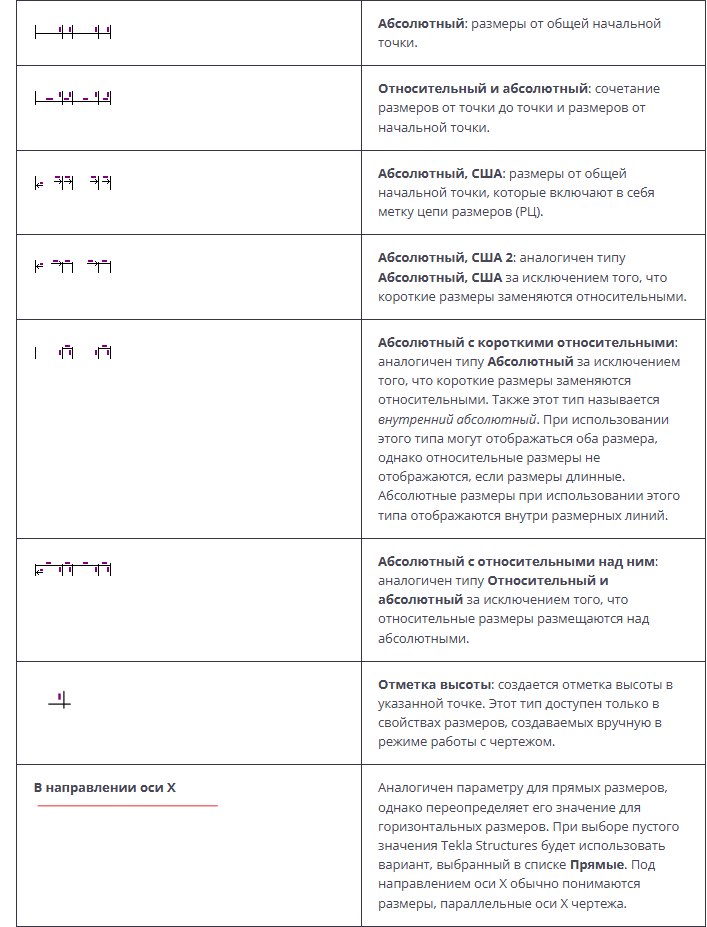

В качестве предположения. Читая справку теклы https://support.tekla.com/ru/doc/tekla- ... properties нашел в свойствах такой пункт как "В направлении оси X" см. скриншот 4, но у меня с свойствах этого пункта нет см. скришот 5. Предполагаю что это свойство скрыто, но значение назначено, в итоге оно и мешает поставить размер в направлении оси Х, т. е. для арматуры направленной вдоль у. Файл rdim редактируется просто, но то многообразие параметров что там прописано я не разберусь сам. А мож это предположение и не верно вовсе.
В общем прошу помочь разобраться что мешает создавать автоматически метки размеров арматуры.

Сообщение Cold_Ocean » 24 июн 2024, 07:35
Cold_Ocean писал(а):
24 июн 2024, 02:56
данное предположение не верно тем, что упомянутое свойство определено не в свойствах размера, а в свойствах вида, но вот именно в метка размера его нет нигде
