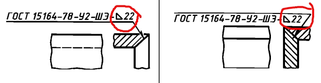

Как сделать обозначение сварного шва по ГОСТ 2.312-72???
Стандартный инструмент Теклы чертит не так, как надо заводу, а именно:

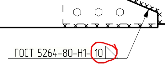

А нужно, чтоб было так:
Если не заметили, то значок катета должен стоять перед числом.
Пробовал скачать с Warehouse, но этот плагин чертит какую-то дичь да и типы швов не все (всё налезает др. на др.):
Прошу помощи. Заводу это принципиально. Мне нет.

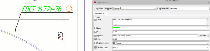

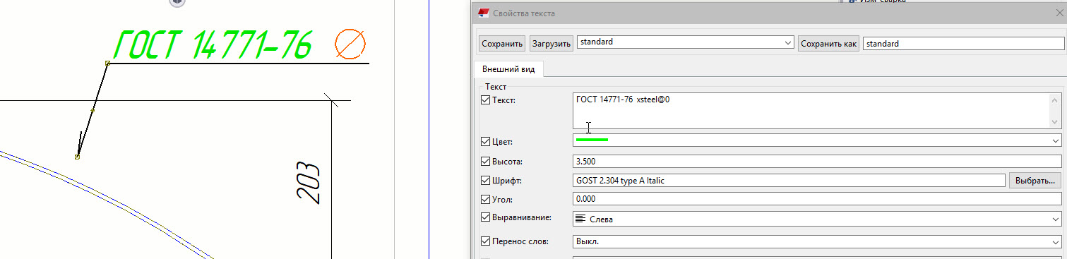

сделай типа этого. Символ свой создай.

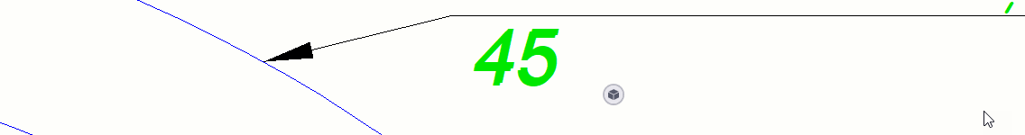

А есть возможность под линией писать текст? Невидимые швы требуют писать под линией выноски.
Re: Обозначение сварки по ГОСТ 2.312-72 в Tekla Structures 2020.
Сообщение vladimir_a » 27 янв 2022, 09:34
так можно :)
