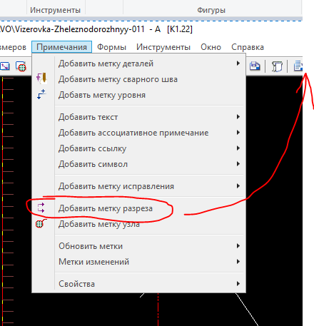

подскажите пожалуйста как добавить команду "добавить метку разреза" в основную панель инструментов, чтоб не нажимать в начале -примечания - а потом уже иконку. Так время уходит .
создалось такое впечатление, что этого не возможно сделать. Особенность то что версия старая 20 ,теклы

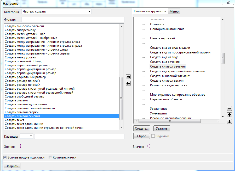

Инструменты-Настройка-Категория:чертёж: создать-Создать символ сечения

спасибо огромное. Не знал что называется так и по этому не мог найти.
Еще раз спасибо
