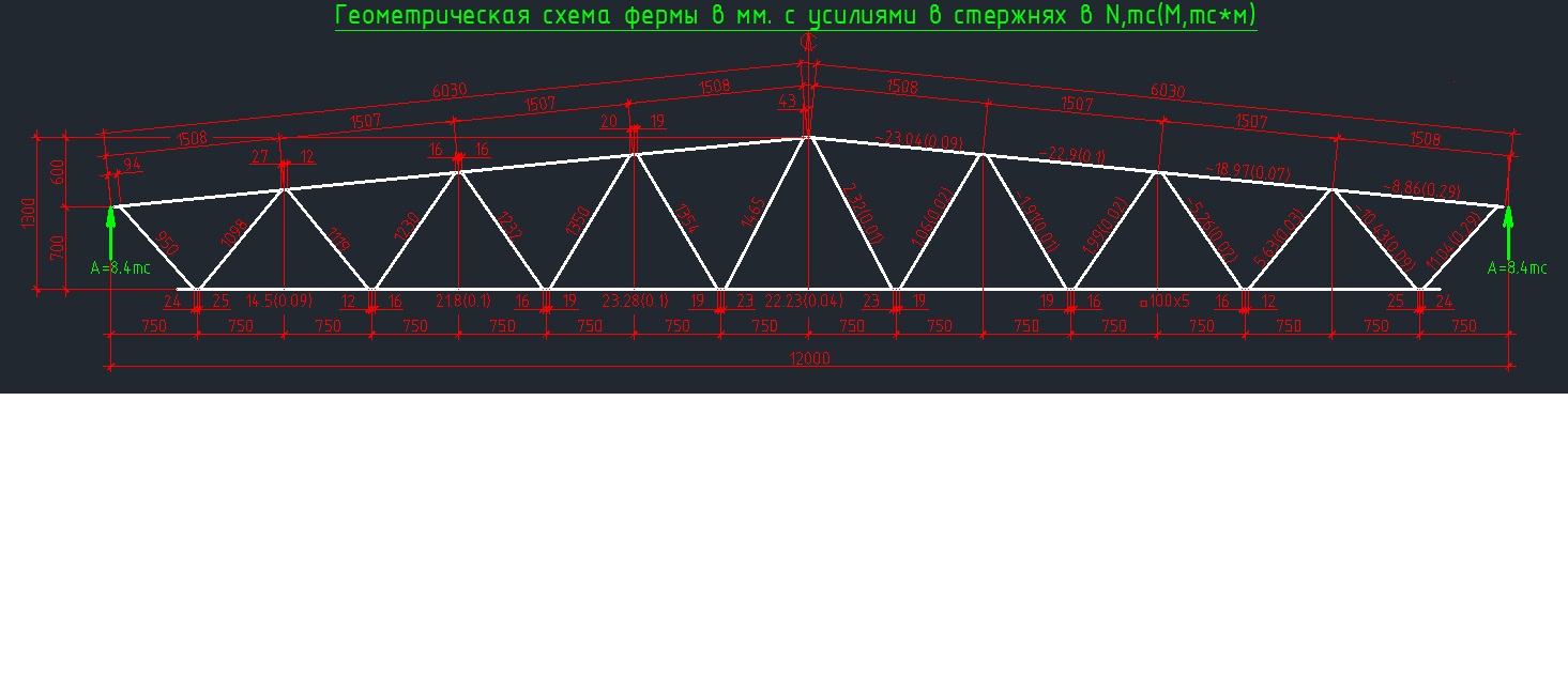

Предлагаю все вопросы по чертежам ферм вести в данной ветке. И сразу первый вопрос- недавно увидел сборочные чертежи ферм одного из российских заводов-на них нет геометрической схемы фермы с нанесенными усилиями в стержнях-хотя у нас в Республике Беларусь в подавляющем большинстве заводы требуют данную схему.Причем требования по наличии данной схемы есть в книге Горева( том 3) и прочих пособиях и руководствах по КМД.
геометрическая схема

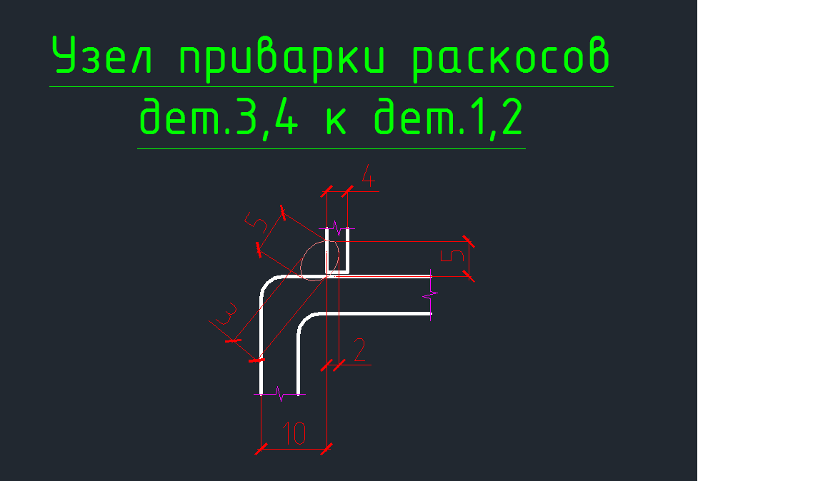

И вопрос вдогонку, как кто решает узлы по примыканию раскосов ?
Узел раскоса

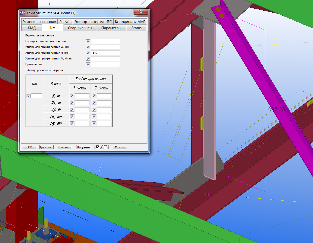

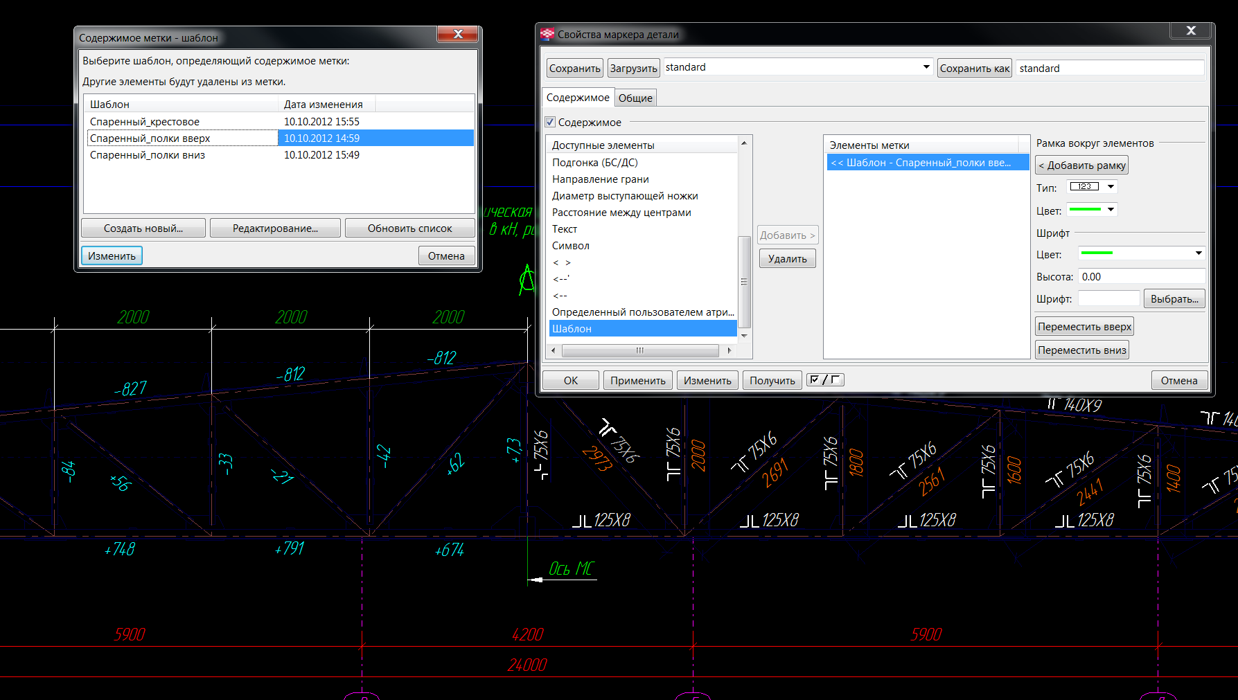

мы записываем информацию об усилиях в определенные пользователем атрибуты, затем выносками/ассоциативными примечаниями выносим в чертежи. с сечениями элементов поступаем так: если спаренный уголок, то есть шаблоны выносок, в которых подставляется знак спаренных уголков и сечение

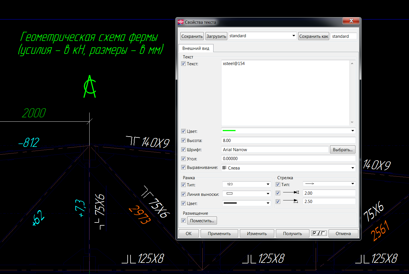

по типовым узлам - создавай символы и вставляй их в чертеж текстом вида xsteel@150 (имя файла@номер символа)

C фермой их спаренных уголков понятно,а как же быт ьс более распространенной фермой типа Молодечно? В этом случае шаблона нет. И можно скрин типового узла приварки раскосов?
Re: Все по чертежам ферм в Tekla Structures
Сообщение CuPo>I<a » 12 окт 2012, 12:05
Syava писал(а):C фермой их спаренных уголков понятно,а как же быт ьс более распространенной фермой типа Молодечно? В этом случае шаблона нет.
дык и для уголков шаблонов не было... :D
скрина нет, до этого пока руки не дошли, пока символами только условные обозначения вставляем, узлы - как двж вложение

я ж писал

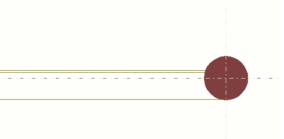

Господа, как убрать точку с опорной линии? Как укоротить саму линию на чертеже?
Опорная линия.jpg (12.11 КБ) 10605 просмотров
dimitriy_popov
Сообщения: 103
Откуда: Тула
Сообщение dimitriy_popov » 14 ноя 2012, 11:23
Алексей писал(а):Господа, как убрать точку с опорной линии?
XS_DRAWING_POINT_SCALE
Алексей писал(а):Как укоротить саму линию на чертеже?
F1 -> Представление детали -> смещение символа -> вводим величину 0 или сколько нужно.
