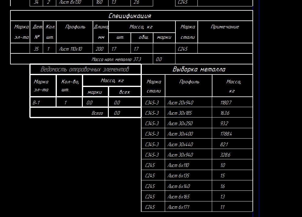

Друзья..., а как привести спецификацию в божеский вид ?
Выборка металла сортирует листы металла по марке стали, толщине и ширине, ....как убрать сортировку по ширине листа?
...и у меня не отображается итоговая цифра веса марки.
...шапка спецификации упала в низ )
...помогите !!! =)
...помогите !!! =)
Re: Добавление спецификации в чертеж Tekla Structures
Достаточно просто. Тебе надо отрезать от тексте все что после знака умножить.
Отрезать Это операнд
mid (от какой переменно, с какого символа читать, сколько символов читать)
Читай с первого символа до знака умножения.
Знак умножения найди при помощи операнда find

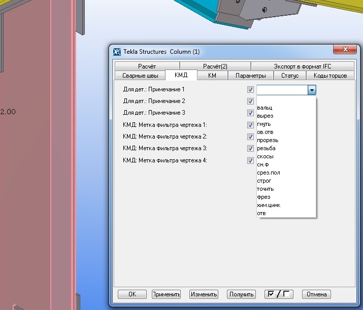

Дим, а возможно задействовать колонку примечаний? чтобы писало отв... фаска и другое ...
В свойствах балки в пользовательских атрибутах есть листалка там все возможные по ГОСТ обработки уже вбиты просто надо выбрать. Причем строгание и фрезеровка будут влиять на массу и выдавать массу заготовкиigo писал(а):Дим, а возможно задействовать колонку примечаний? чтобы писало отв... фаска и другое ...
А можно подробнее где эту "листалку" найти? это только для КМД_рус?Таран Д. А. писал(а):В свойствах балки в пользовательских атрибутах есть листалка там все возможные по ГОСТ обработки уже вбиты просто надо выбрать. Причем строгание и фрезеровка будут влиять на массу и выдавать массу заготовкиigo писал(а):Дим, а возможно задействовать колонку примечаний? чтобы писало отв... фаска и другое ...
Стандартная вкладка.alant писал(а):А можно подробнее где эту "листалку" найти? это только для КМД_рус?Таран Д. А. писал(а):В свойствах балки в пользовательских атрибутах есть листалка там все возможные по ГОСТ обработки уже вбиты просто надо выбрать. Причем строгание и фрезеровка будут влиять на массу и выдавать массу заготовкиigo писал(а):Дим, а возможно задействовать колонку примечаний? чтобы писало отв... фаска и другое ...
