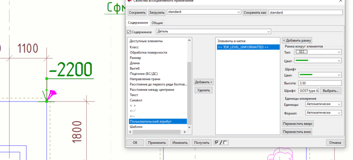

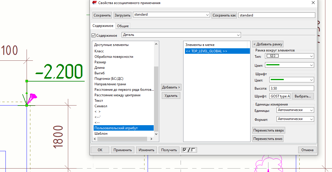

Для маркировки отметки балок на планах можно использовать два параметра TOP_LEVEL_GLOBAL и TOP_LEVEL_UNFORMATTED.
TOP_LEVEL_GLOBAL единицы изм по умолчанию в м, а у TOP_LEVEL_UNFORMATTED при попытке их переключить в метры ничего не изменяется они остаются в мм.

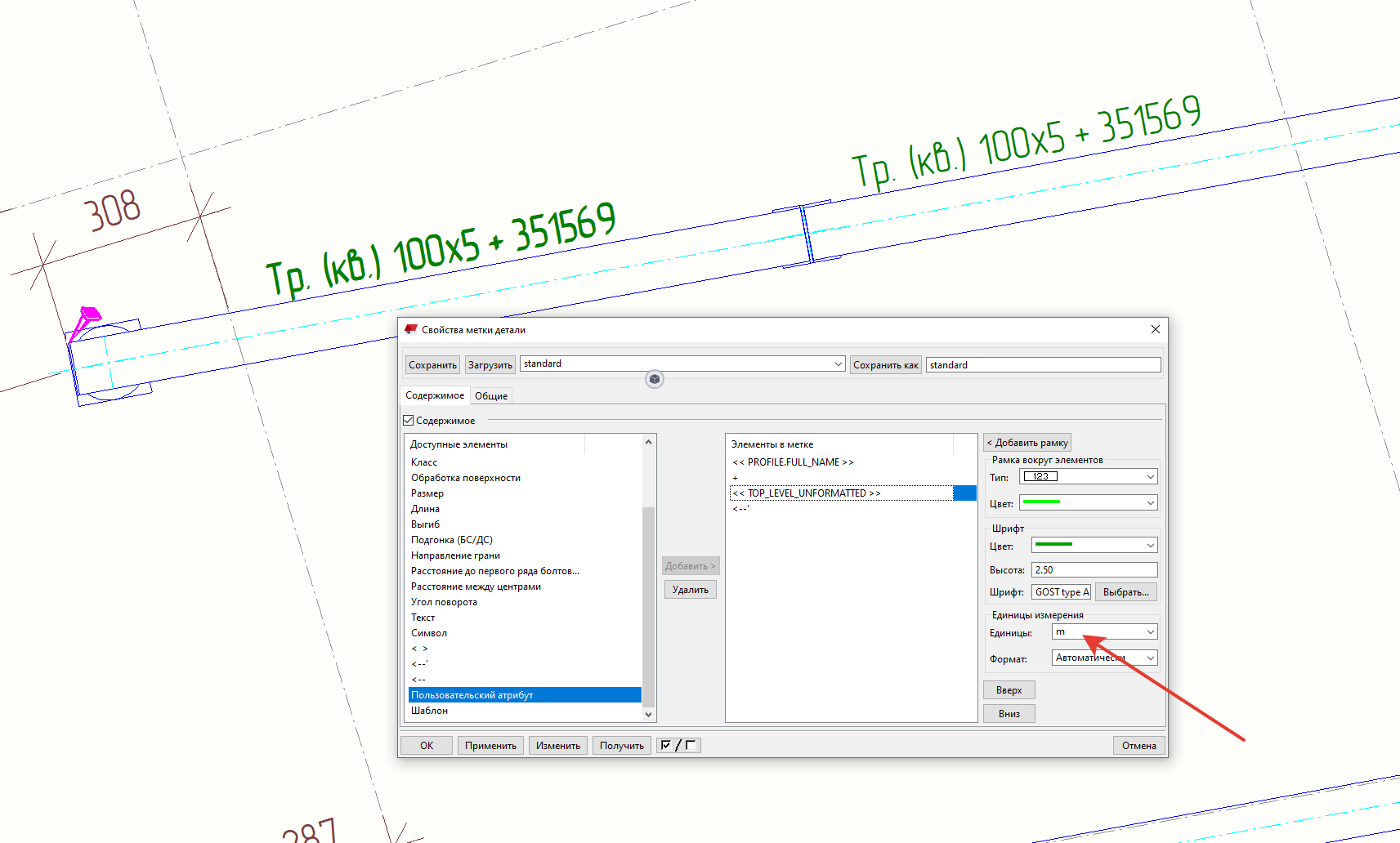

Здравствуйте.
Оба атрибута работают коректно.
Уточните вопрос
Додаю скрины
