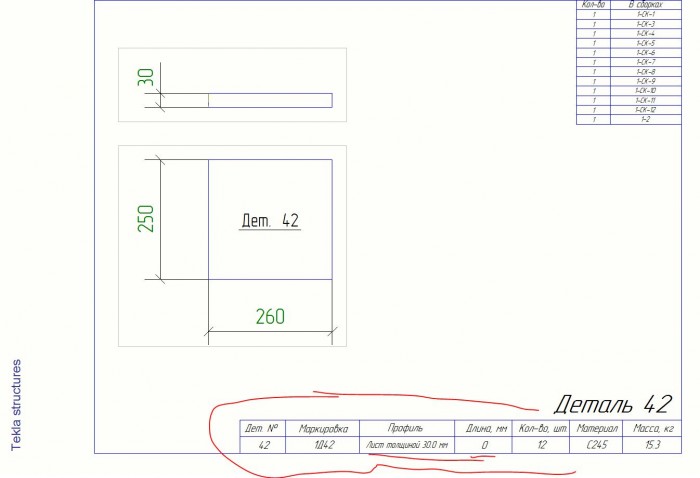

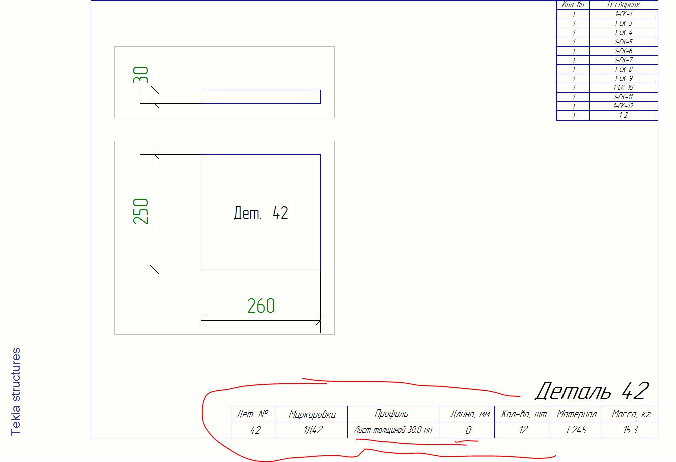

Проблема с подписью на чертежах

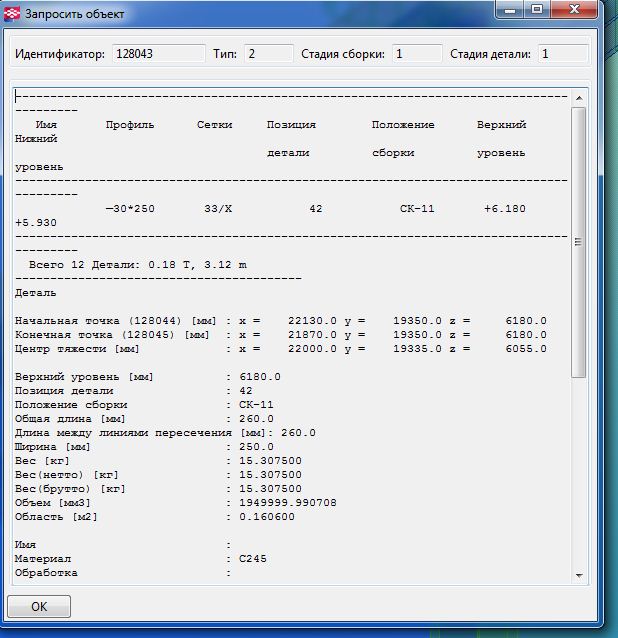

Никак не могу понять в чем проблема. Не выводит длину детали (см. скрин). В информации о детали есть длина ее… В чем может быть проблема?

я что то не пойму, а от куда вы узнаете габарит детали? у вас будут данные что это лист толщиной, и длинна этого листа, а ширина? если вас это устраивает то замените в шаблоне формуле "Длина" на:
Код: Выделить всё
GetValue("LENGTH")

Все просто у пластин нет длинны. Так как она рисуется в общем случае по нескольким точкам и их количество не постоянно. Для проката -длинна это наименьшее расстояние, отрезок соединяющий крайние точки вдоль оси. А для пластины брать нечего. От какой точки до какой считать? И как компьютер должен об этом узнавать? Не забывайте, что Tekla Structures минимальным расстояние может считать расстояние до ближайшей точки только непонятно от какой и по какому принципу. А максимальное расстояние будет диагональ. Так что вы просто требуете нахождения переменной которую очень тяжело описать.

ZMK писал(а): то замените в шаблоне формуле "Длина" на:
Я пробывал, но у меня получается все равно "0"...

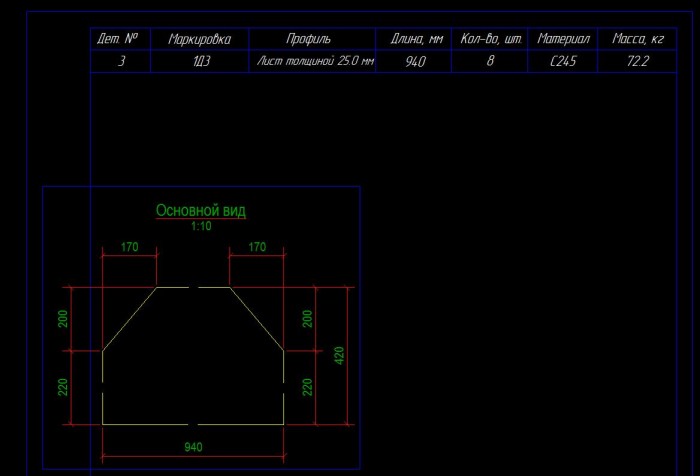

я пользуюсь таким, попробуйте
КМД_007_Основная надпись чертеж отдельных деталей.zip

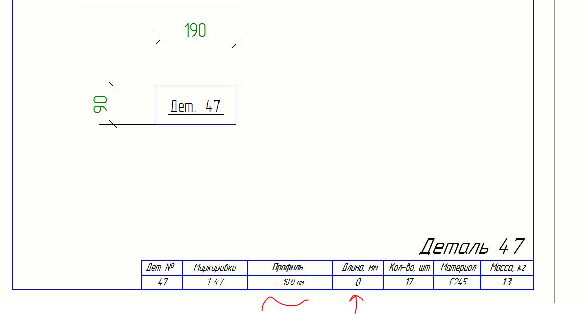

Таран Д. А. писал(а):Все просто у пластин нет длинны. Так как она рисуется в общем случае по нескольким точкам и их количество не постоянно. Для проката -длинна это наименьшее расстояние, отрезок соединяющий крайние точки вдоль оси. А для пластины брать нечего. От какой точки до какой считать? И как компьютер должен об этом узнавать? Не забывайте, что Tekla Structures минимальным расстояние может считать расстояние до ближайшей точки только непонятно от какой и по какому принципу. А максимальное расстояние будет диагональ. Так что вы просто требуете нахождения переменной которую очень тяжело описать.
Это как у них нету длины, а на сборках когда пишеться длина пластины, откуда она береться-то??? Да и что здесь понимать, ведь прямоугольной пластине все равно длина должна присваиваться - есть длина, есть ширина, а есть высота - да и в скрине верхнем видно что по характеристиках длина также есть...и равняеться числу...
Да, если пластина сложной конфигурации, тогда длины нету, но ведь здесь то прямоугольник и описать эту переменную просто, просто нужно поставить условие, что если если прямоульник - писать длину...

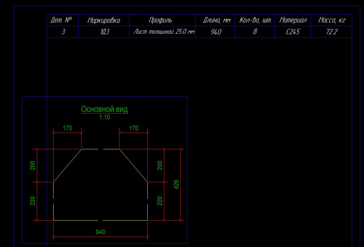

Alex писал(а):я пользуюсь таким, попробуйте
Попробывал Ваш шаблончик - обозначение пластины поменялось - см. скрин, но вот длина детали так и пишеться почему-то "0". У меня такое чувство, что оно где-то зануляется...
А у Вас длину пишет?
