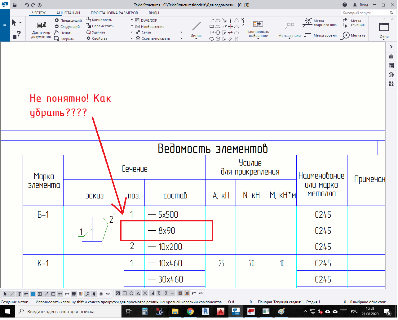

Здравствуйте! Я хочу сделать ведомость элементов в Текле, где есть сварной двутавр. И для ведомости мне нужно указать позиции только стенки и полок. Но при выводе в ведомости показываються с номерами позиции стенка и полки двутавра, и дополнительно показан ребро жесткости, который мне не нужен. Как мне убрать из ведомости этот не нужный элемент?

Здравствуйте.
Попробуйте фильтрами поиграться. В основных фильрах полка и стенка, а в фильтре соседней детали отобразить ребро.

Надо в свойствах строки второстепенной детали для переменной "USERDEFINED.PRELIM_MARK" поставить: GetValue("USERDEFINED.PRELIM_MARK")> "1" и будет счастье
