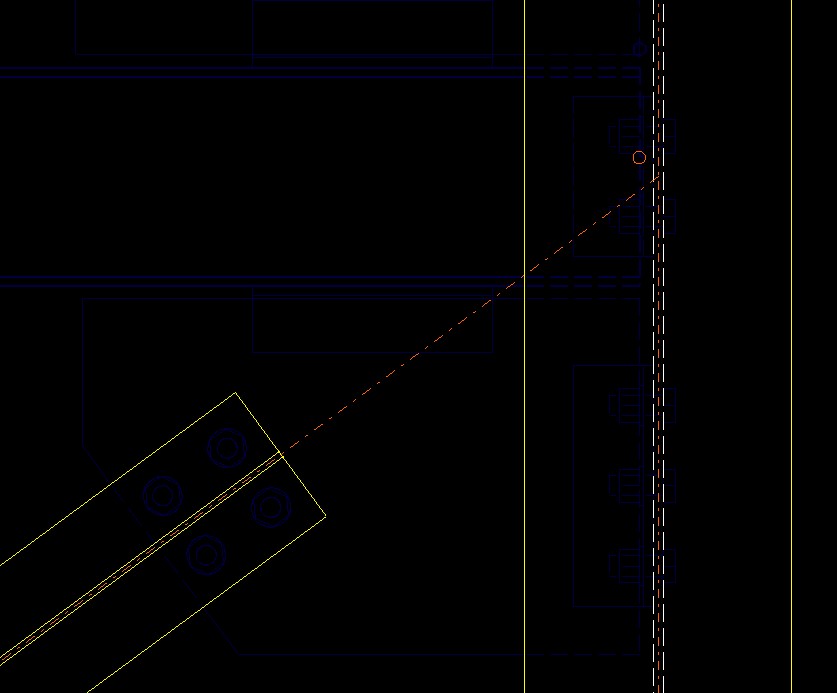

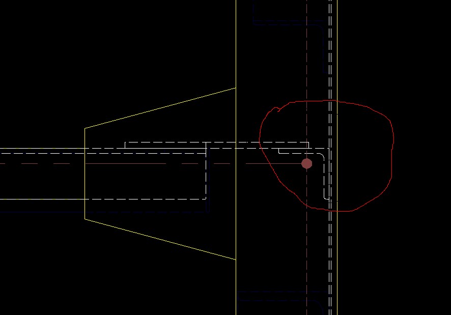

Добрый день! Подскажите, может, кто-то знает, какой параметр отвечает за отображение опорной линии на чертеже? Интересует сама ручка детали. Сейчас у меня ручка отображается не закрашенным кругом и смещена. Хочу сделать закрашенную и без смещения (как на первом скрине).
хочу такую точку

сейчас вот такая

Проблема решена. Был заменен символ №3 в xsteel.sym.
За решение проблемы спасибо Eugeny Leschenko.
