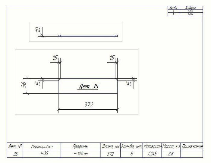

Добрый день всем. Подскажите можно ли в Текле настроить детализацию таким образом, что бы верхний вид, показывающий толщину пластину не создавался, так как толщина указана в таблице и метка Дет. 35 располагалась над деталью.

Где-то этот вопрос уже был. В настройках создания вида можно отключить, только потом когда у вас будут другие элементы - это может пригодиться, поэтому лучше всего создавать, а на всех пластинах удалять. Или через фильтр создавать чертежи всех пластин с одной настройкой, а потом всех остальных элементов через стандартные
